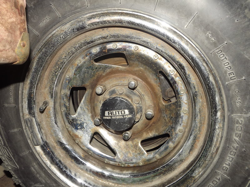

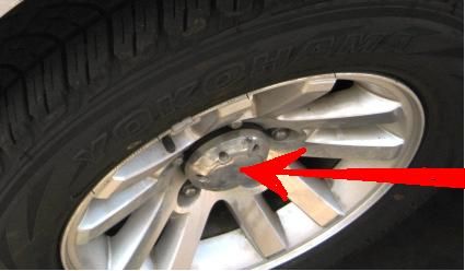

Не заглушки? Не пневмоподключение ПП? А то на фотках не видно ни фига.
я незнаю что такое пневмоподключение ПП...
На калесх не стоят заглушки (такие были на Трекере 1991 г.в.). И не кнопочкой в салоне (как было у папиного Джимника 2007 г.в. кажется). Просто на нейтралке включаю на раздатке с 2ВД на 4ВД... Есть еще на раздатке нейтралка (я правда не совсем поняла зачем она там), и там же есть 4НД (пониженная)... Потом включаю полный ход - и вперед...

откуда у неё хабы!? их там не должно быть априори, если только сам кто-то не поствил, что врядли, по крайней мере мост передней был бы в нормальном состоянии. да и снимают их перед продажей, дабы заборыжить отдельно

это на квадратных шли хабы с завода, и то не на всех
на Tracker GEO у меня были такие.. правый (как сейчас помню) все время клинило, невозможно было сдвинуть...

Тогда второе фото.

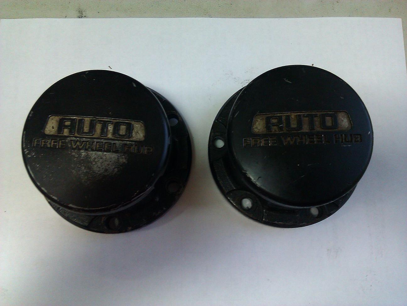

Ну ладно, напали на девушку! Надо сначала научить а потом требовать:)
Вот так выглядят автоматические хабы

Саня, да ты что! Кто нападает. Я ж для блага ее авто!. Мы же с тобой говорили, что у нее пневма и заглушки. А тут вдруг фраза "у меня автоматические". И не слова, что после выключения раздатки сдает назад. Значит хабы остаются залоченные. Это не гуд. Тем более я так понял, что уже есть проблема с правым приводом (стояли заглушки). А тут возможно старый хозяин воткнул хабы, но не зная за них, Forget-me-not гоняет на постоянно залоченых автоматах.:pardon: Если обидел, прошу пардона, не со зла.:thank_you:

Ты ж за фото спросил, не ужто мне было не фиг делать отправить тебя читать 8 страниц мук выбора?:grin:
А т.к. не видел я в живу заглушек и на фотографиях ракурс неудачный, то категорично сказать не мог.:pardon:
