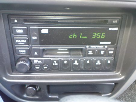

Отдали автомагнитолу Clarion PS-1626D-A c "американским частотами". Модель Suzuki 39101-65G00 фото: http://www.suzuki-club.ru/forum/gallery/files/3/1/4/8/DSC051160.jpg Всё разобрал характерных перемычек на плате нет. Может кто подскажет куда копать. Весь интернет перерыл. Может клавишами можно переключить сетку частот?

Нашел руководство пользователя. На обложке: PS-2363, PS-2373, PS-2374. Походу, 23-я серия
"Вскрыл" (вытянул ее частично из штатного места) магнитолу - на корпусе наклейка "модель РS-2428D". Но это не самое главное! Главное, шо я ее (магнитолу) снять не смог :( Вытянуть ее из гнезда получилось максимум на половину - мешают\не отпускают провода. Пытался отключить\отсоединить провода\клеммник пальцами через гнездо пепельницы, но нащупал только жгут, обтянутый толи паралоном, толи каким-то похожим материалом, а вот как этот штекер отсоединить не понял :( Господа, подскажите, плиз, что делать, как ее (магнитолу) вытянуть из штатного гнезда полностью? И еще (ведь когда-нибудь я ее все-таки достану\выну) - у кого есть схема перепайки на мою магнитолу (РS-2428D)? Заранее спасибо!

"... ищем 4 перемычки (Area1, Area2, что-то иероглифами и CD)
переносим перемычку Area2 с H на L."
Т.е. нужно пересадить всего одну перемычку с родного места на соседнее пустующее.
Надписи "Area1, Area2..." выполнены на плате, а сами перемычки - это очень мелкие планарные резисторы (черного цвета) с маркировкой "0" белым цветом - перепаивайте аккуратно слабым паяльником с тонким жалом. Я перепаивал 30Вт паяльником.
