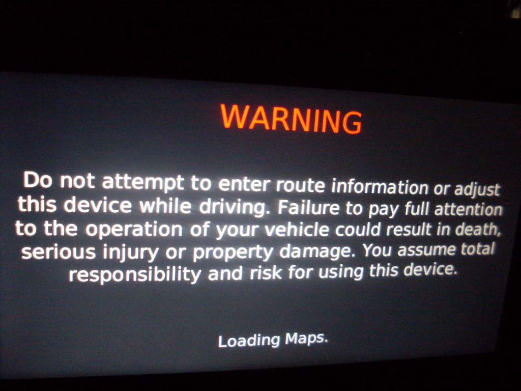

Всем доброго времени суток,периодически перезагружается.Прошу помощи в восстановлении

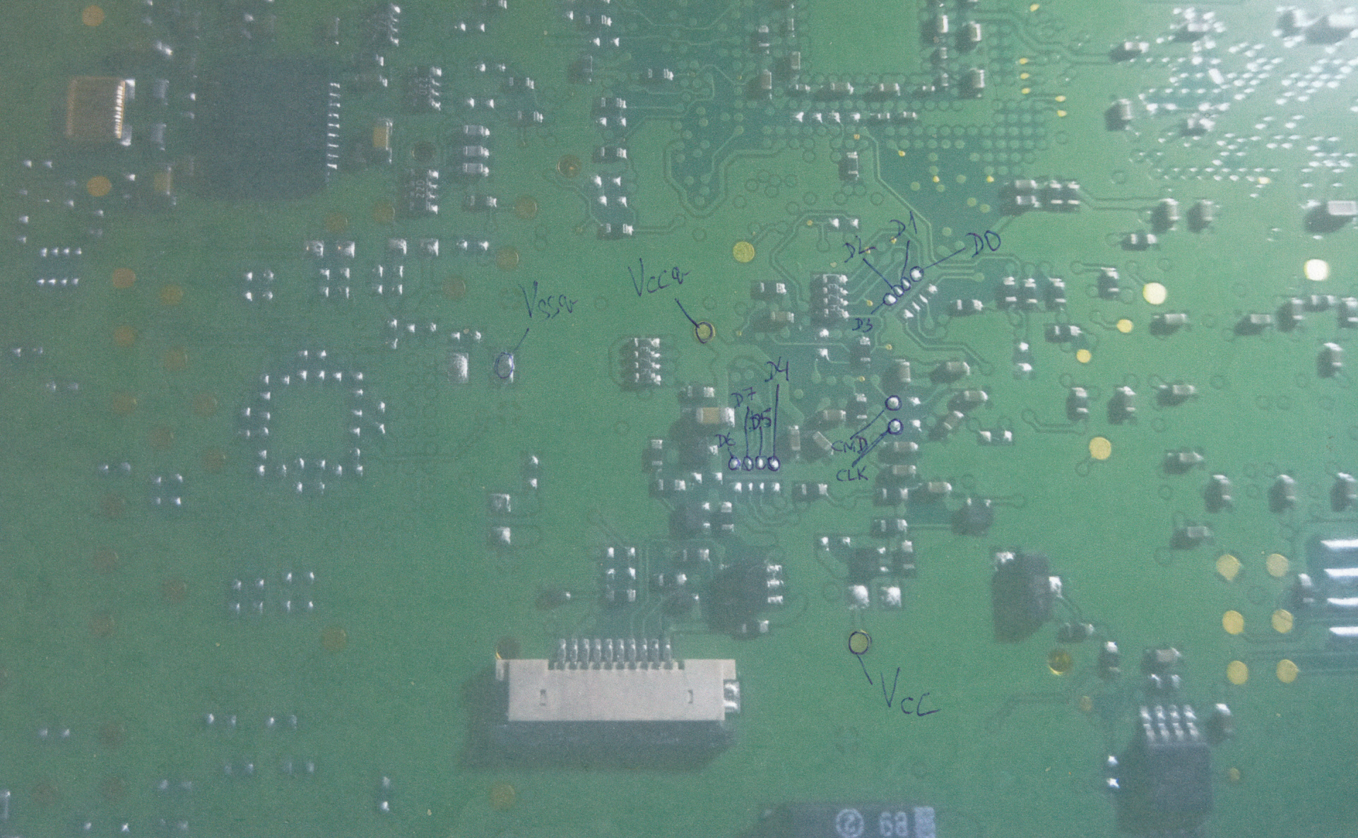

Решил выложить на всеобщее обозрение точки для подпаки EasyJtag, позволяющие поднимать самые тяжёлые случаи, я подпаивал только одну линию данных D0, но вызвонил все. Обращаю внимание, что D6 и D7 расположены не логично, но прозвонил несколько раз - всё именно так.
