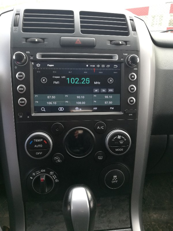

Здравствуйте, коллеги!
С сожалением приходится константировать, что Гармин на моей СГВ 2012 г.в. "умер".
Для уважаемого мной AlexArGC подробности: машина простояла примерно час при температуре +20, при заводке Гармин не "проснулся": черный экран, подсветки нет, но диск вернул.
Последующие манипуляции ни с голосовой кнопкой и левым углом экрана, ни с тремя кнопками результата не дали. Предохранители 41 и 49 рабочие, а также еще АСС2 и АСС3 (номеров не помню).
ГУ пока на машине, буду снимать в пятницу 13-го. Что с ним делать не знаю, как не знаю на что менять. Поэтому и прошу помощи от тех, кто-то уже это проходил.
Я вижу три варианта
Первый. Наиболее предпочтительный. Есть ли замена Гармину и по функционалу и по размерам, чтобы не менять и не переделывать рамку 39511-67J10-ZCA (общая для ГУ и блока климат-контроля). Как я понимаю он сделан в размерах 2DIN, только лицевая панель со "ступенькой", чтобы сверху наложить рамку.
Второй. Поставить старый добрый CLARION на 6 дисков (видел в продаже новый за гуманные деньги). Главный вопрос: Кроме замены рамки на 39511-76КОО, надо что-то еще делать или все встанет само по себе?
Третий. Поставить другое ГУ, коих сейчас в достатке, чтобы сохранить в одном блоке и навигацию. Здесь опять меняю рамку, но прошу посоветовать модель, чтобы сохранить управление с руля без особых заморечек.
Вот примерно так.
Надесь, я ничего не напутал и не ввел никого в заблуждение.
Жду предложений, коллеги.

Нет, пусть Гармин будет спокоен. Я проблему искать не буду. Сниму и поставлю что-то другое. А опыт Гармина по ГУ считаю отрицательным, что они и признали этим Service Bulletin. За информацию спасибо. Как будут новости - отпишусь[DOUBLEPOST=1571218273,1568213734][/DOUBLEPOST]Здравствуйте, коллеги!
Возвращаясь к своей информации от 11 сентября, сообщаю, что на замену вышедшего из строя Гармина я буду ставить опять такой же Гармин. Причем, судя по всему, новый, еще с прошивкой 2.60. Если кому интересно почему именно так, то по запросу отвечу подробно. По старому сказали, что устал процессор. Как я уже писал, готов передать его уважаемому AlexArGC.

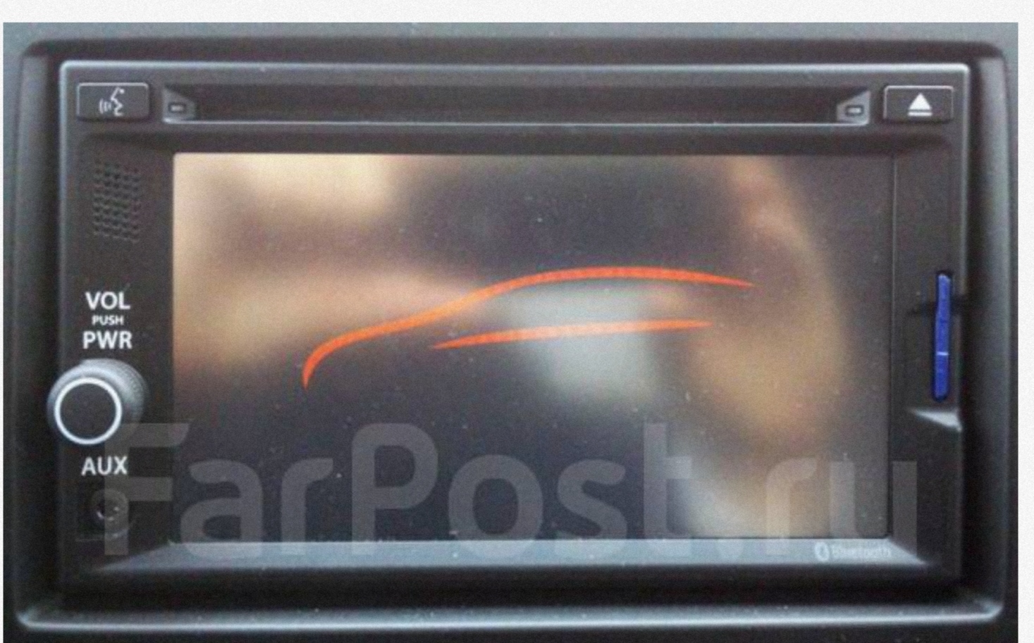

Здравствуйте, уважаемые коллеги! Недавно заснул и не проснулся гармин в моей машине. Предохранители в норме, провода и разъемы тоже.
В сообщении #849 говорится - "Последующие манипуляции ни с голосовой кнопкой и левым углом экрана, ни с тремя кнопками результата не дали"
Подскажите, пожалуйста, что это за манипуляции. В мануале про них ничего нет.
И если есть у кого-то опыт замены этого ГУ на что-то более новое в том же форм-факторе-прошу поделиться информацией. Всем добра!
Drak
12 Август 2017
Suzuki Grand Vitara XL-7 2004 г. дизель, механика
Магнитола Garmin Fuji, как в теме обсуждают? Совсем экран погас или ребут на заставке? Если ребут можно пробовать по рекомендациям в данном форуме, если полностью кирпич, то могу помочь, в Питере, есть опыт оживления этих машинок "хирургическим вмешательством" )
А насчёт маниуляций читайте внимательно всю ветку, я в ней в своё время находил, там два способа оживления, один через файл на SD-карту, второй через подключение к компьютеро через USB порт шнурком USB-A-USB-A и софтинку GarminCure3. Если не найдёте, пишите, я усебя выкопаю. В мануалах естественно этого нет, скоро в мануалах останется только указание как включать и выключать устройство и 200 страниц юридических и экологических плясок :-\ Даже официальные сервисмены насколько я знаю ничего сделать не могут.
