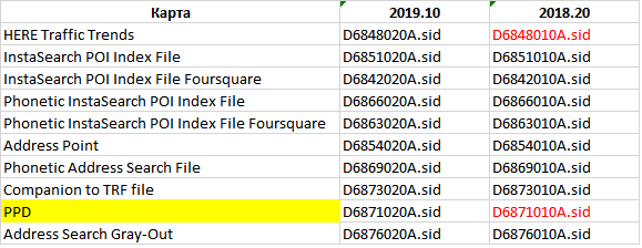

Вот не был бы так уверен. В предыдущей раздаче карт 2019.20 звуковых файлов было по 4 штуки для каждого устройства.
А если вы загляните в SID файлы то обнаружите там такое описание:
Код:
HERE Traffic Trends         D6848050A.sid
InstaSearch POI Index File  D6851050A.sid
Address Point               D6854050A.sid
006-D6871-05 PPD            D6871050A.sid
Address Search Gray-Out     D6876050A.sid
И я больше склоняюсь к полезности вот этого фала D6871050A.sid
Вы абсолютно правы. Ибо именно FastRouting (PPD) служит для построения маршрутов внутри содержимого карты. Остальные SID - вспомогательные.[DOUBLEPOST=1566430504,1566430114][/DOUBLEPOST]

City Navigator Russia NTU 2020.20 - Here
Все верно НАМ подойдет комплект ASR:
06BFRVUO.srx
06BFRVUP.asr
06BFRVUQ.asr
06BFRVUR.asr
Но для SID надо сейчас 2 файла из-за ошибок сборки в HERE иначе поиска по корпусам не будет, а для больших городов это очень актуально:
D6854050A.sid - дополнительный индексный файл поиска по корпусам.
D6871050A.sid - основной индексный файл навигации и поиска.
Файл мостовых и прочих развязок:
D4103050A.jcv - этот файл формата full screen подходит для нашего устройства
