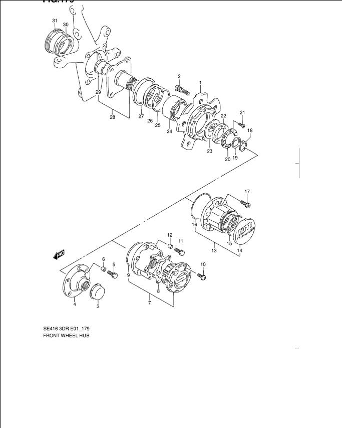

ну тогда только требовать фото переднего колеса.

У вас стоят заглушки. Передний редуктор постоянно в зацепе с передними колесами. Плюс: можно включать передок на ходу не останавливаясь, рычагом! минус: лишнее сопротивление на ходу когда выключен передок, перерасход топлива, износ деталей!

Если большую часть времени ездите по дорогам общего пользования а не по лесам то конечно хабы нужно ставить, машине легче будет, накат лучше, а если авто только для бездорожья то можно и не ставить. Если бы у меня был выбор я бы поставил ручные хабы! У меня стоят автоматы- не жалуюсь, но постоянно сомневаюсь в их отключении!
