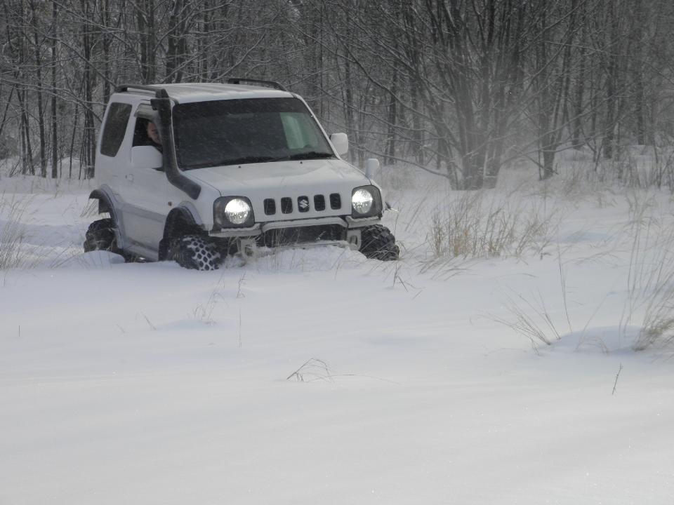

Чтобы было меньше вопросов...
Это авто делается для себя своими руками, как хобби, кое-что в процессе дорабатывается, все ездит и ничего не ломается (ШРУСы, полуося, хабы и др.). Колеса 37е поставил из-за большого понижения в трансмиссии и ввиду того, что ехать на лебедке не представляется особым удовольствием :)
Все теории насчет "асфальтового понижения" и отсутствия ходов я услышал, спасибо.
На практике у меня все иначе :)

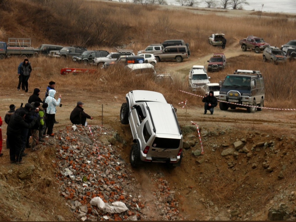

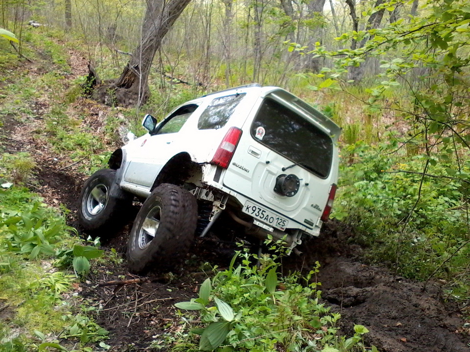

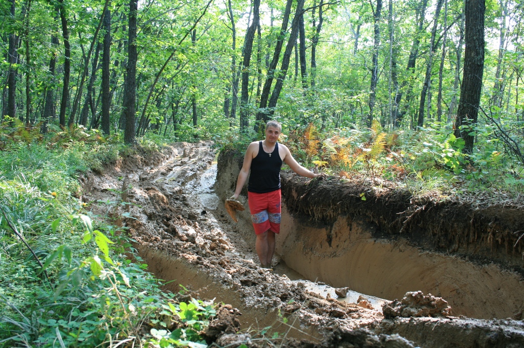

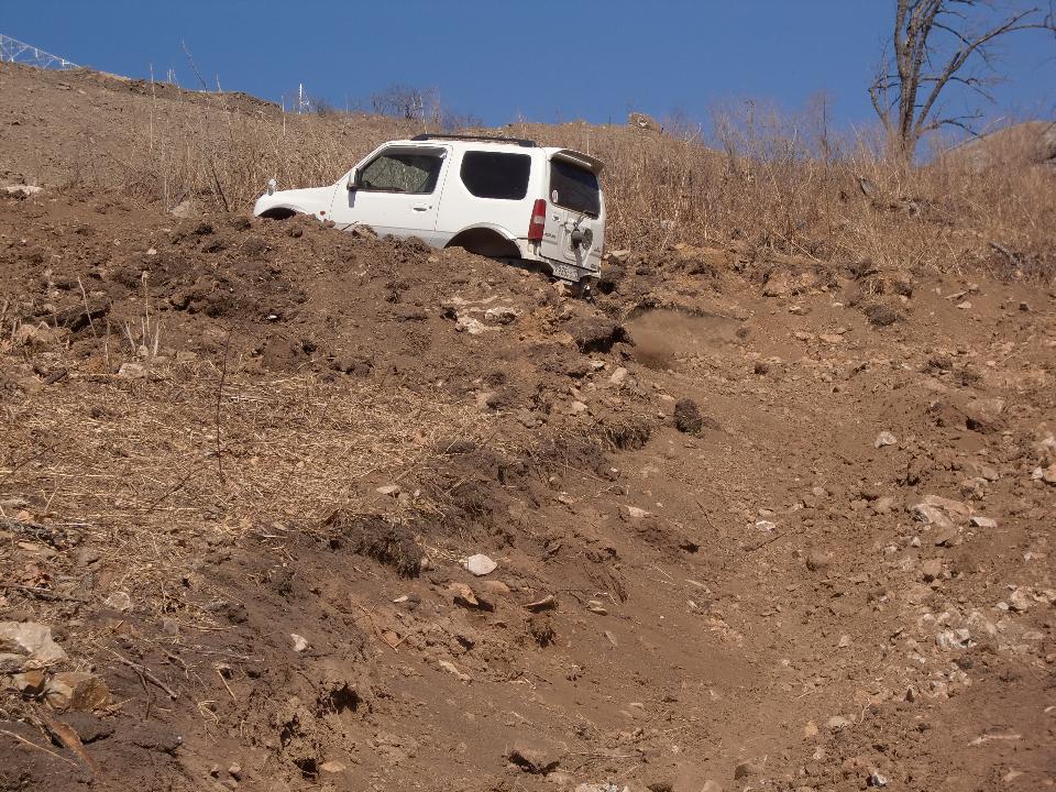

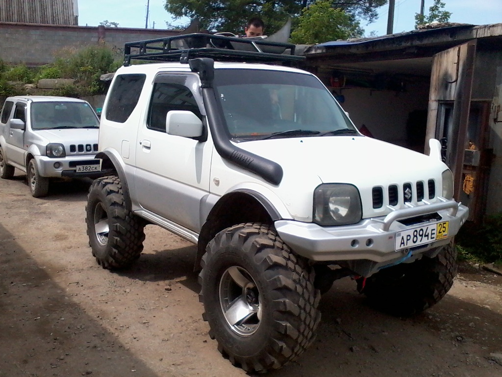

Порылся в фотографиях, вроде все у нас есть...
Горы...
Бывший Джимник на 35х колесах с таким же занижением, как сейчас (сток 3,41 заменен на 5,375). Обороты 5-6тыс, грунт сыпучий, подъем крутой, очень крутой!
В таком виде продал его, сзади стоит тот, что сейчас ездит на 37х...

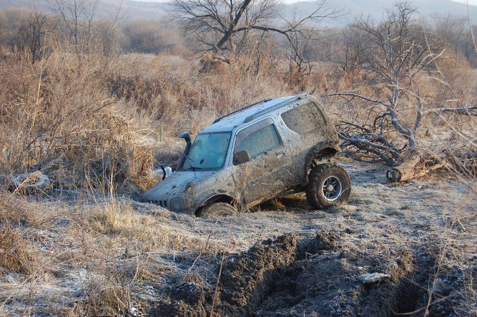

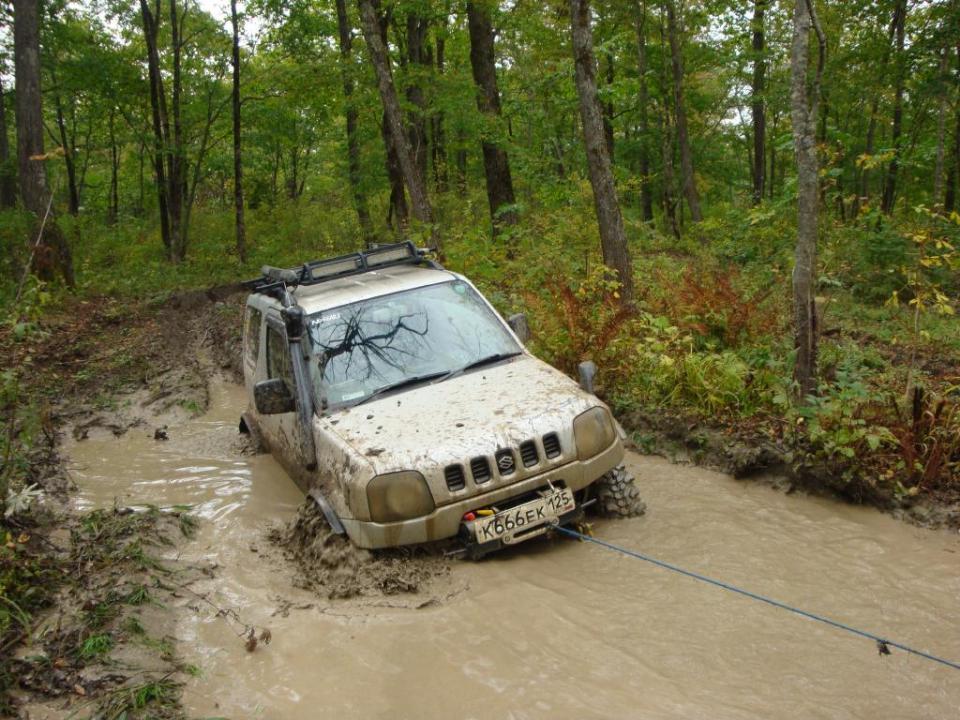

Глубокая чача... Джим на 35х колесах с блокировкой.
Камни...
Лужи...
Брода...
Колея...
Колея с кренами...
В таких ситуациях часто ломаются ШРУСы/полуоси/ГП (нужное подчеркнуть)...
Снег...
Один парадокс -- ШРУСы и полуося не ломаются, понижения хватает...

Рома, это все JDM =) наверное на экспорт ставятся другие комплектующий
PS. После 37 то что? Уж не арктиктранс ли? хотя он всего 38
PPS. В ямку где сидит белый джим сажали прадика 78, весело его доставать было - уж больно неожиданно он туда ушел со склона =) в августе она что-то подразмешана уже была

охотно верю, что ничего не ломается, тем более, курсирующие слухи о неломучести "правоверных" жимнегов частенько подтверждаются. А, посмотрев на фото, теперь понимаю, почему хватает такого понижения =).
так что беру свои слова о недостаточности понижения обратно.

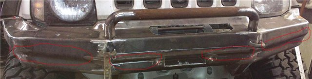

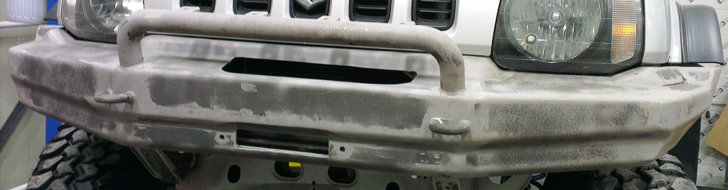

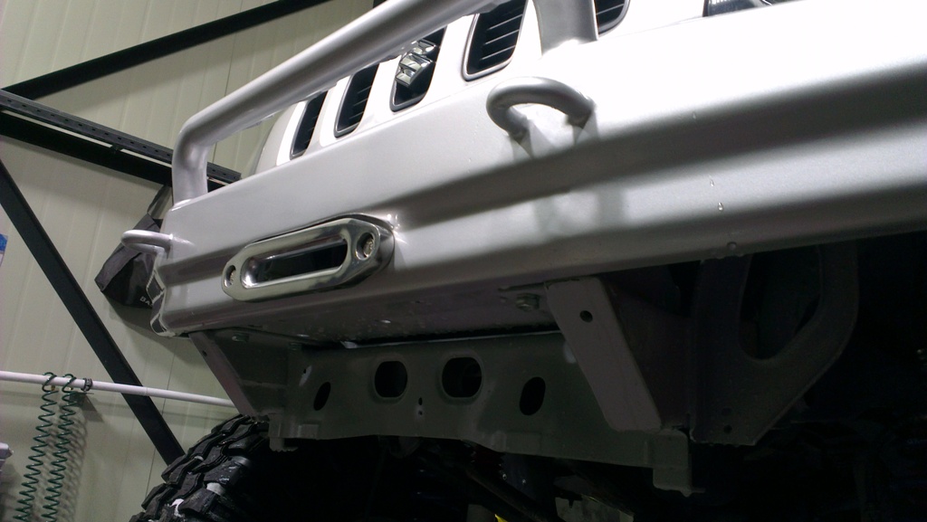

бампер передний зачётный, есть где купить такое?

Пока в очередных муках выбора по резине, думаю без фанатизма взять 36й Симекс :) В той ямке мы перед вами видать ездили как раз, вот и размешана, я один там сидел, углублял долго, выехать так и не смог, пока лебедку не размотал :)

2Bobo и Koffe,
Бампер самодельный, приезжайте, сваяем. Без машины сделать никак :)

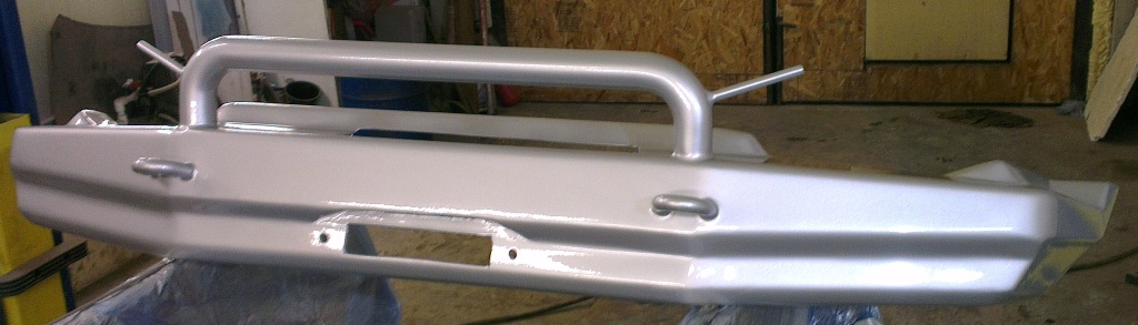

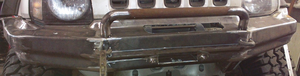

Ребята, с радостью бы, но не представляю возможным сделать такой бампер без машины под рукой с одинаковыми зазорами. При сварке боковых частей к центральной, бампер ведет от сварки, приходится все подгонять по месту. У всех разная ширина фендеров, по разному закреплены площадки под лебедку (мой бампер, к слову, крепится к площадке), разные лебедки, порой разные зазоры у профилей рамы. Увы...
Металл 3мм, вес бампера, который на белом Джимнике был 16кг! Тот, что сейчас стоит на моем, не взвешивал, но он чуть тяжелее. Буду устанавливать новую лебедку, обязательно взвешу.

Ром,а гнули пластины как(где верхняя часть бампера соединяется с нижней)?!Там ведь,не куски сваренные под угол?А пескоструйка промышленная или самодельная(что особо интересно:))

Не совсем понял насчет верхней и нижней части. Есть центральная, боковые и два клыка, остальная декорация тоже вся гнутая, кое-что делалось из гнутых кусочков. Гнулось все "на глаз" и "по месту" + сварка и турбинка :)
Пескоструил за деньги :)
