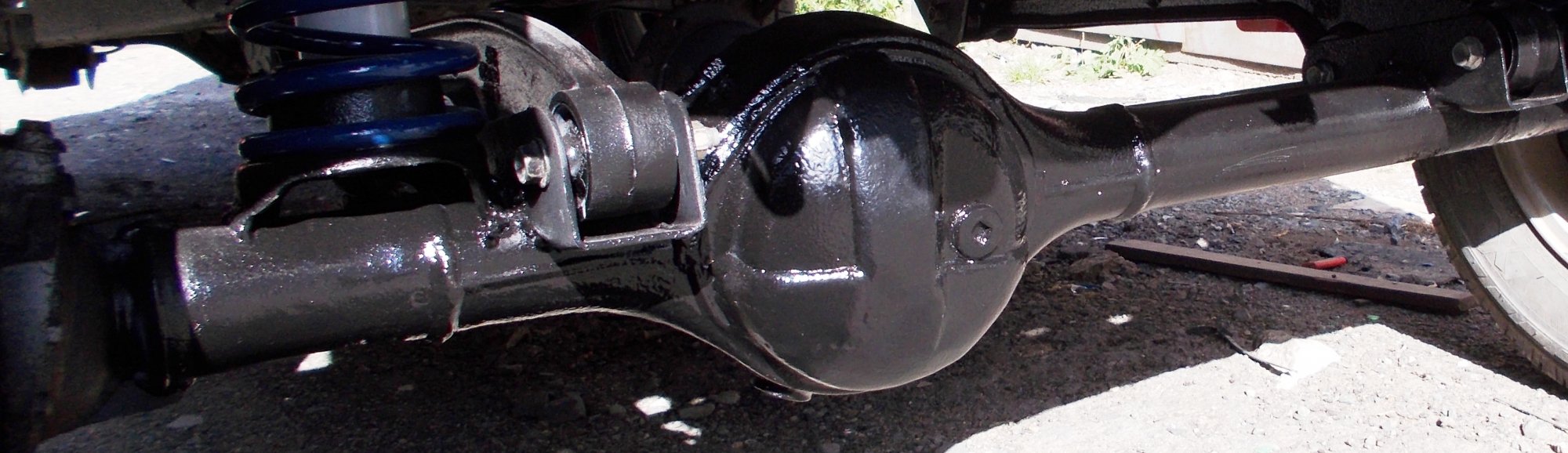

Кто сказал, что мост не усилен? Мост усилен где только можно (чулки, шейки, шишка). Фотки выложу на днях, пока некогда.

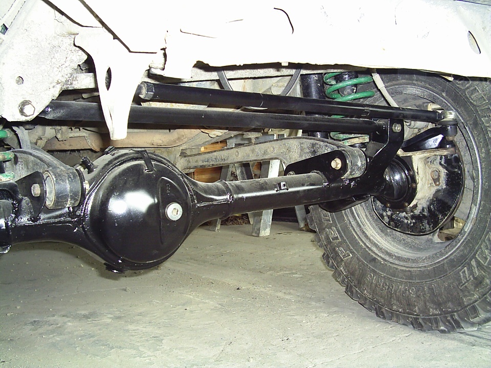

П.С. Рулевая тяга и панара - явно штатные, там толщина трубы(панары) 1,2 мм, а диаметр 22 мм. Не надо меня убеждать, что с эдакой панарой "...на пересеченке еле поспевал...". Такая панара - до первого корня или пня.
Если мне покажут, где вот тут усиление шаров, чулка и шишки - буду очень благодарен:
стандартные панары этот человек друзьям просто так раздает, правда друзья редко их спрашивают=) так и валяются у него в гараже (накопились от многих джимников).

Серёга,это скорее всего фотка не его машины.
Я эту фотку нашёл на этом форуме, что бы показать афтару, что геометрия переднего моста, при переносе клюшек на верх, изменяется.

Фотография не моего моста. На приведенной тобой фотографии Панара усилена и рулевая тяга нестандартная, ну это к слову. Мастер проделал глобальную работу по подвеске и машине в целом, поставил даже 3S с автоматом, а рулевую и Панару не усилил. Дилетант наверное :)
С какой целью делается моя машина написано несколькими постами выше. Как ты увидишь усиление чулка изнутри я представления не имею, ну да ладно. Усиливать чулок снаружи уголком/трубой (нужное подчеркнуть) не научились, сложно это очень и трудоемко, делаем по колхозному. Я Панару не усиливал, поставил слабенькую с 32 трубы со стенкой 3,5мм. Спасибо, что подсказал параметры нормальной Панары (1,2мм х 22мм), а то я не знал. Так же благодарю EDI, что подсказал об изменении геометрии всей подвески при переносе всех точек креплений и сдвигания моста на пустяковые 7см, а то делал все по картинкам.
Exelero, жду фотки усиления мостов.

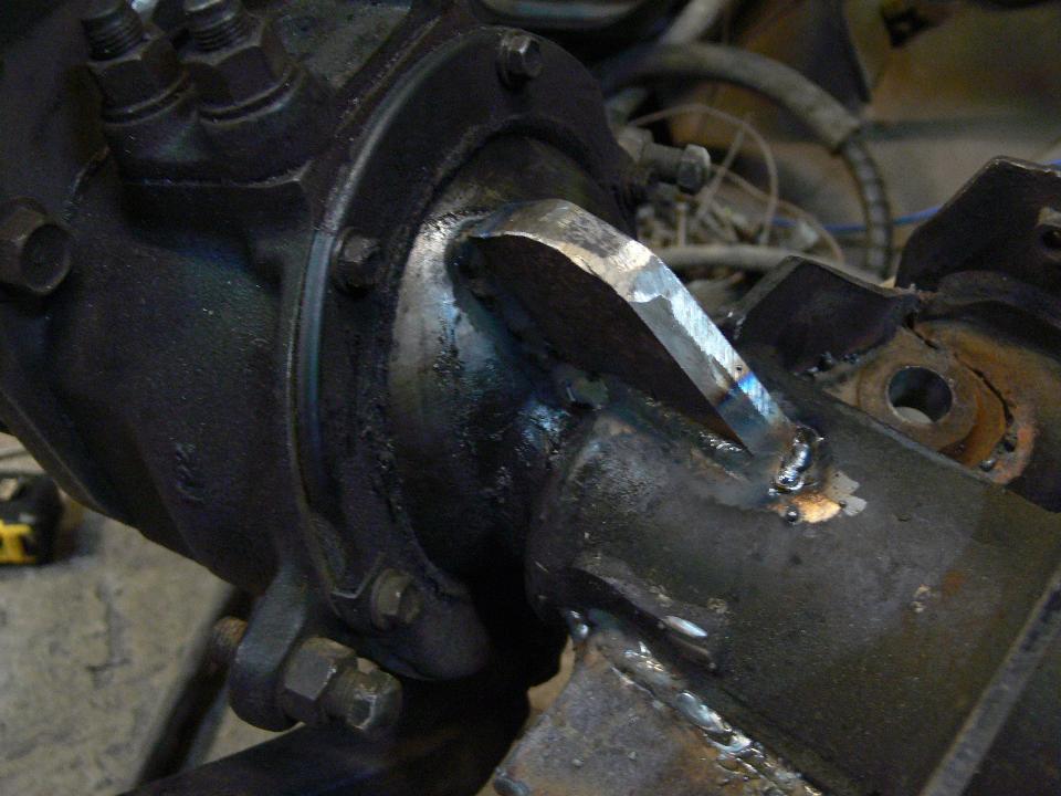

mpg сказал(а):
Exelero, есть фотка как мосты усиливал?​
Металл 4мм на шишке и 8мм на шейках.
Усиление шеек Прадомоста товарища, у меня сделано аналогично.
Остальных фотографий нет, разбирать специально ничего не буду. Усиливать чулки изнутри нормальная практика, кто там что не может сделать и как правильно варить такую конструкцию, извините.
