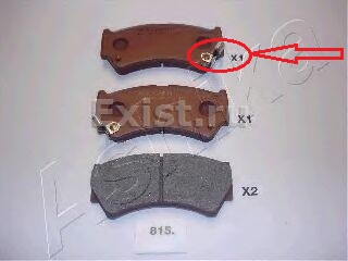

Может, просто надо суппорта почистить или колодки пора менять... Чешу репу.
В
ВладимирВладимирович
Ответ: Свист.
На колодках может быть так называемый "датчик износа", это такая пластинка с торца колодки.
