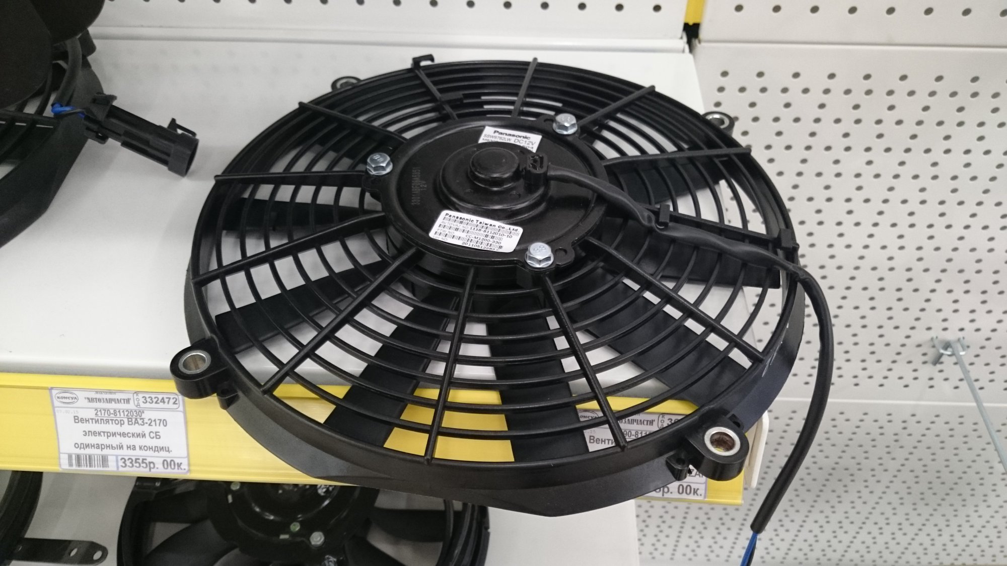

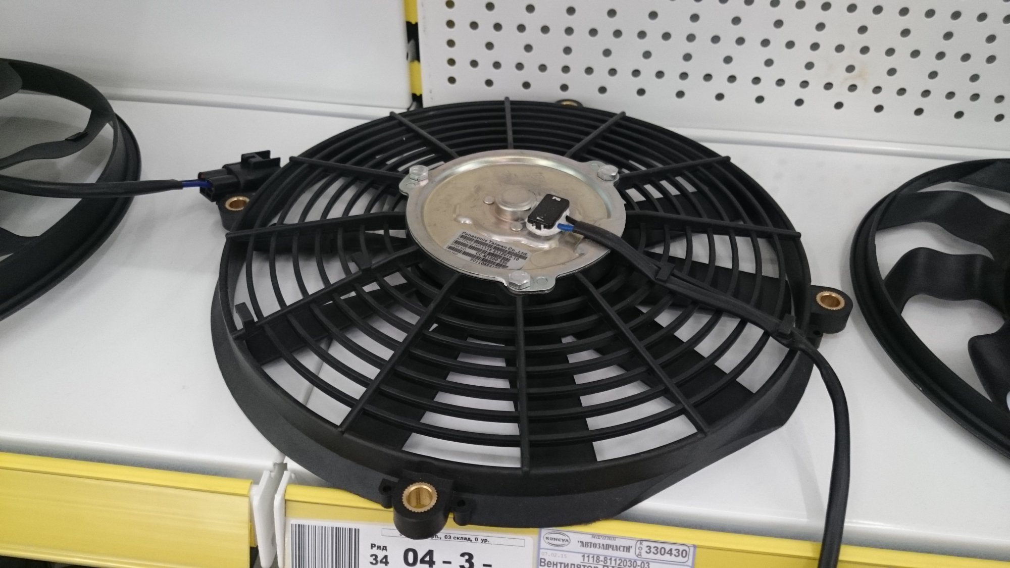

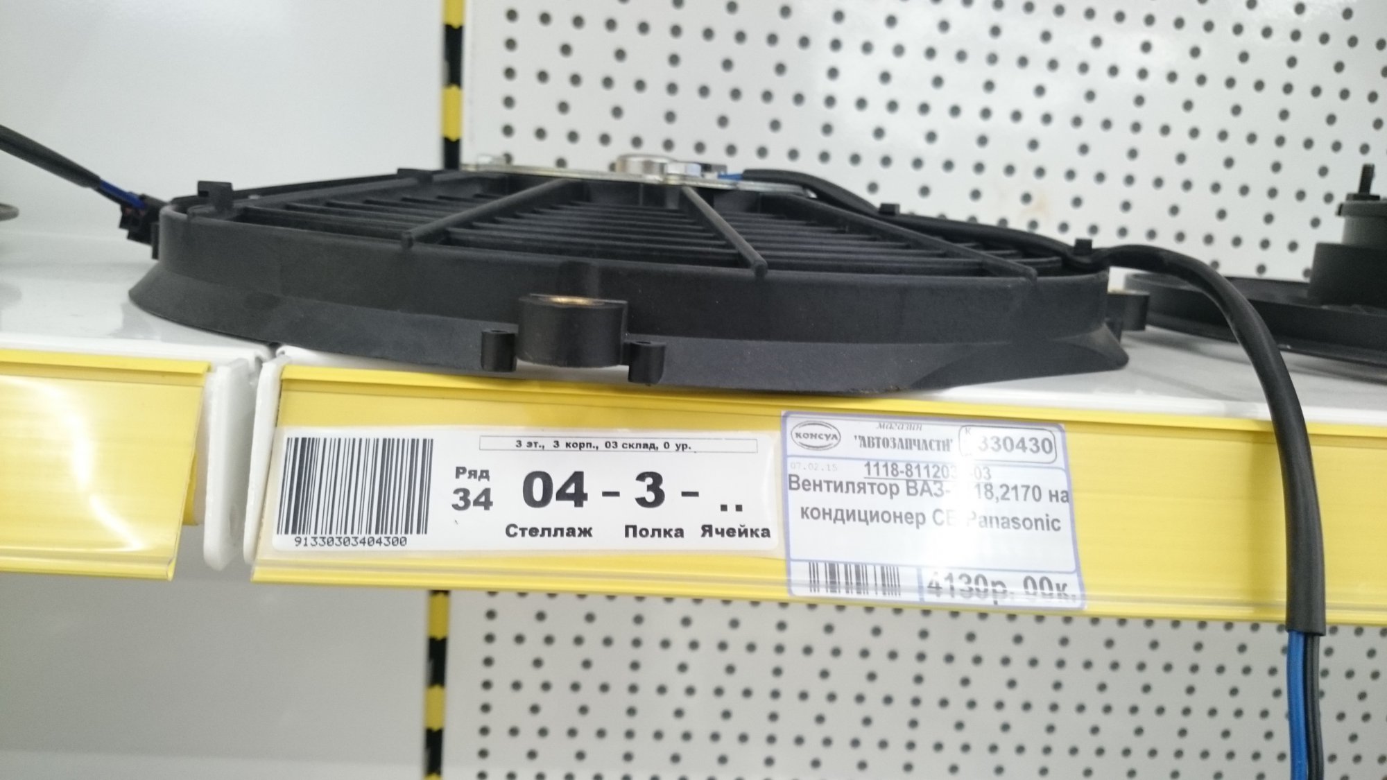

Вот тут по случаю зашёл а ПЖ, и там Панасоников таких вот на витрине обнаружил. Довольно таки тонкие, но мерить было нечем.

А куда его девать?
Хорошо бы померить расстояние без нашего штатного вентиля кондея. И на всю ширину поставить два чужих кондейных, ну типа этих Панасов. Главное, чтобы суммарно они были больше по мощности одного нашего. Возможно тогда будет толк от них? особенно если пару сразу врубить!
