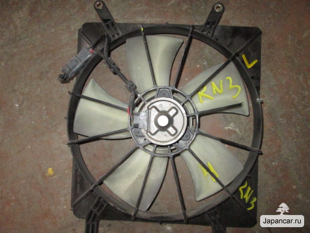

Соратники, после покупки авто, выяснилось что вискомуфта напрочь заклинившая, решил поставить электровентиль, смысл контрактную муфту брать? Вычитал в теме что ставили от хонды стрима, не могу разобраться какой, вот нарыл похоже те что нам нужны:
http://parts.japancar.ru/jc/view/parts/P333404254.html
http://parts.japancar.ru/jc/view/parts/P329704183.html
Подскажите, какой из этих двух точно подойдет, кто менял? А то померять глубину вентиля по интернету сложно :)

я ставил от тойоты 102 кузов там один большой 26 см диаметр толщина см 5-6 у него, но без смещения радиатора вперед все равно не влезет а про эти не могу сказать вы тему всю читали? Здесь в принципе есть варианты устаноки? Чем они вас не устраивают?

Да, тему прочел всю, отзывы были по установке от хонды стрим, и от чего то еще, фото было только от человека который от хонды стрим устанавливал. Вот эти вентили от хонды стрим и есть. Но их на самом деле от стрима много вариантов, продается, не хочется купить что то не то.
А почему не влезет? Я померял, у меня до шкива кондея 70 мм, до шкива помпы побольше будет.

Пришел ко мне тот вентиль что ты показал. Поставить его без переноса радиатора не получится. Хорошо что я на твою рекомендацию не понадеялся - заказал более узкий вентиль, и не прогадал, он отлично в свободное место от виски встает.

Вентиль вот такой.
История правда получила свое продолжение, вентиль оказался не рабочий, буду деньги за него возвращать. sportmix кстати, тот вентиль что ты себе поставил штука хорошая но довольно редкий оказываетс я. Их только на полноприводные версии калдин-премио-оп ставили. Ты говоришь он шириной всего 65 мм?

По ширине примерно 65мм но не забывай что есть зазор между плоскостью радиатора и крыльчаткой вентиля иначе лопасти при максимальном вращении выгибаются в сторону радиатора и порвут его и себя у меня так случилось в лесу чуть двигу не угробил! Я вырезал вентилятор с круглой частью диффузора и он как раз помещался в окружность родного диффузора и крепил его на клепки вытяжные швы замазал герметиком! И все равно мне пришлось переносить радиатор вперед без этого будет не безопасно его использовать! Ведь муфта здесь стоит только по причине дефицита места между двигой и радиатором! А это от какой тачки вентилятор? Который у меня стоит он конечно влезет если сначала установить его на радиатор а потом уже поставить радиатор но там останутся миллиметры до шкифа помпы, потом ремень не поменяешь приводной или еще что-то.
