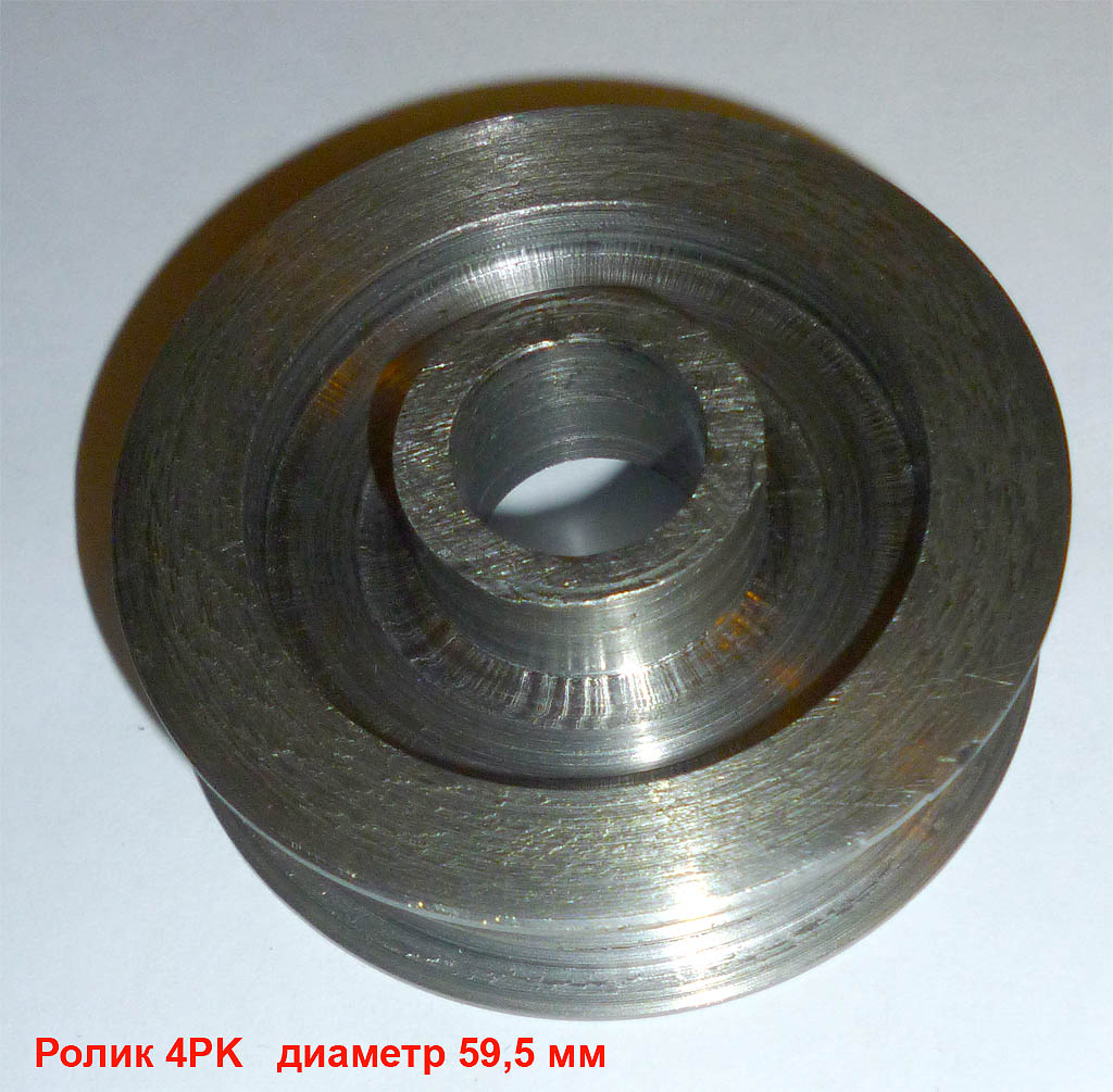

Гм... Это реально. Где-то валялась старая помпа для образца. Хотя изменение будет не очень большим. А при увеличении диаметра шкива генератора одновременно имеем два профита: не только увеличивается угол охвата, но и как бы это выразиться, плечо рычага кутящего момента... в общем, крутящий момент при приложении той же силы в направлении , куда тянет ремень. Двойная выгода.[DOUBLEPOST=1515261339,1515258895][/DOUBLEPOST]
Поставьте шкив генератора от двигателя Н25А или целиком генератор от него, подходит. Там диаметр шкива больше,
Вау.
Путем замеров фоток этого генератора, найденных в сети, открылась истина!
Диаметр шкива у него больше на 25% . А вот максимальный ток - больше только на 21%.
Вот и ответ, при расчете диаметра шкива генератора - промахнулись на 4% и видимо, подошли к границе проскальзывания ремня. Нелепая экономия на мелочах! На мелочах! Ладно, хоть порядок ошибки определили.

Куплена стальная гантель весом 5 кг и диаметром 71 мм.[DOUBLEPOST=1515934963,1515933530][/DOUBLEPOST]Нашел кое-что интересное про поликлиновые ремни. https://mir-remney.ru/novosyi/30-statya-poliklinovye-remni Много математики, к сожалению, при всей моей любви к математике, расчет затруднён тем, что у нас на этом ремне еще и помпа висит, а потребляемая ею мощность неизвестна, в отличие от генератора. Из кислого: для ремней типа PK минимальный допустимый диаметр ролика 45 мм... у нас же по факту лишь ненамного больше, 52 мм.[DOUBLEPOST=1515936017][/DOUBLEPOST]http://engapps.gates.com/iqinstallservice/productdownload.aspx?product=DFPro
http://engapps.gates.com/iqinstallservice/productdownload.aspx?product=DIQ[DOUBLEPOST=1515937289][/DOUBLEPOST]Черт побери, там вроде как ремней типа 4PK нету.[DOUBLEPOST=1516109248][/DOUBLEPOST]Гантели больше нет. Зато есть вот это. Новый шкив генератора.
По факту, имеем 59,5 / 51,5 = 1,15.... -увеличение диаметра шкива на +15% относительно штатного.[DOUBLEPOST=1516127704][/DOUBLEPOST]Теперь, что имеем в плане увеличения передаваемого без проскальзывания крутящего момента:
+15% за счет увеличения длины окружности охватываемой ремнём,
ещё +15% за счет уменьшения тангенциальной силы, натягивающей ремень по касательной,, когда генератор под нагрузкой. Это потому что при одинаковом крутящем моменте (противодействия генератора), плечо приложения силы стало больше.
и еще +примерно 3-5% к пункту первому, за счет того, что после увеличения диаметра шкива, чуть-чуть увеличивается сам угол охвата. (При бесконечном диаметре шкива он стремится к 360, это понятно.)
Итого... даже, может, и многовато. Но можно проточить и уменьшить.

Знакомый. Тут вопрос: а его закаливать надо, или нет? Термички у них нет, но я не знаю, может нагреть паяльной лампой?[DOUBLEPOST=1516178203,1516178076][/DOUBLEPOST]Кстати если оставить как есть, можно поизвращаться, и поэкспериментировать после установки с силой натяжки ремня. И попробовать оценить проё... просчет конструкторов, что-то на фоне прикидок выше, уже начинаю думать, что просчет в диаметре мог быть всего порядка 2 мм.
ШРАЙБИКУС
17 Сентябрь 2008
3,513
268
Да нет, нафига ? Вспомни, раньше вааще шкивы были штампованые.
А вот это уже хорошо, всё как мы любим. :0239:

Новый выточенный шкив не ставил пока, потому что как назло, ремень перестал пищать. После йстановки нового доп. ролика натяжителя, в начале зимы. Ну и шут с ним.
Кстати я тогда в него Силикот заложил вместо штатной смазки, и он пока жив.
А вот эксперимент со смесью тоталь невастанов на нижнем ролике ремня кондиционера , увы, провален, полтора месяца и смазка превратилась в птичье гуано.
Промыл, набил теперь Силикотом, жду новых потопов. А ведь говорили, что Силикот только для легконагруженных узлов. Ан нет. И не вытекает на оборотах, как невастаны.
