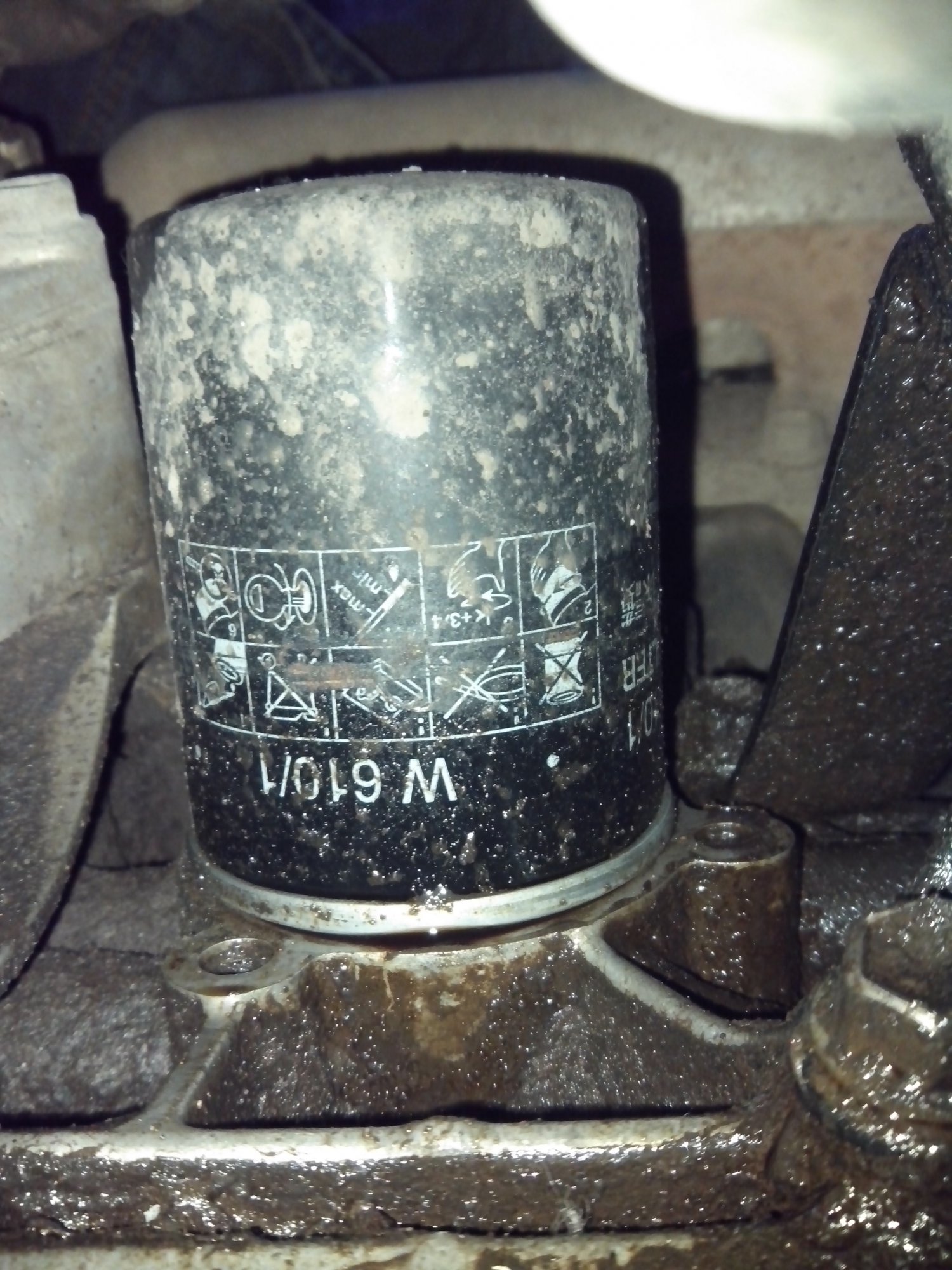

наведи телефон - и он автоматический откроет страничку Вилли на драйве!)))) баловство!) Стасян, помнишь ты говорил что для джимки нужен особый маслянной фильтр? ты МАNN имел в виду??? масло гонит откудато.... толи передний сальник... толи фильтор..... разобратся надобны. не приятно

Фильтр да, Манн. А что там определять, посмотри на двигатель слева и увидишь из под фильтра течет или нет. Еще бывает из под датчика давления масла( прямо над фильтром). А каким местом телефон надо наводить?

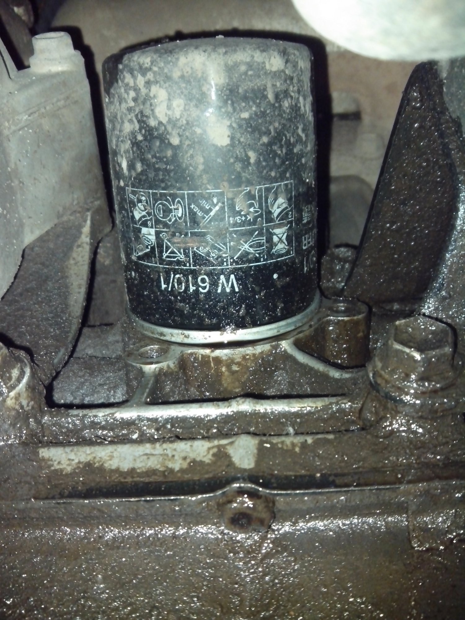

ты думаешь так просто там разглядеть??? где течет???? 50 раз уже смотрел - непонятно ничего где там течет..... всё в масле.

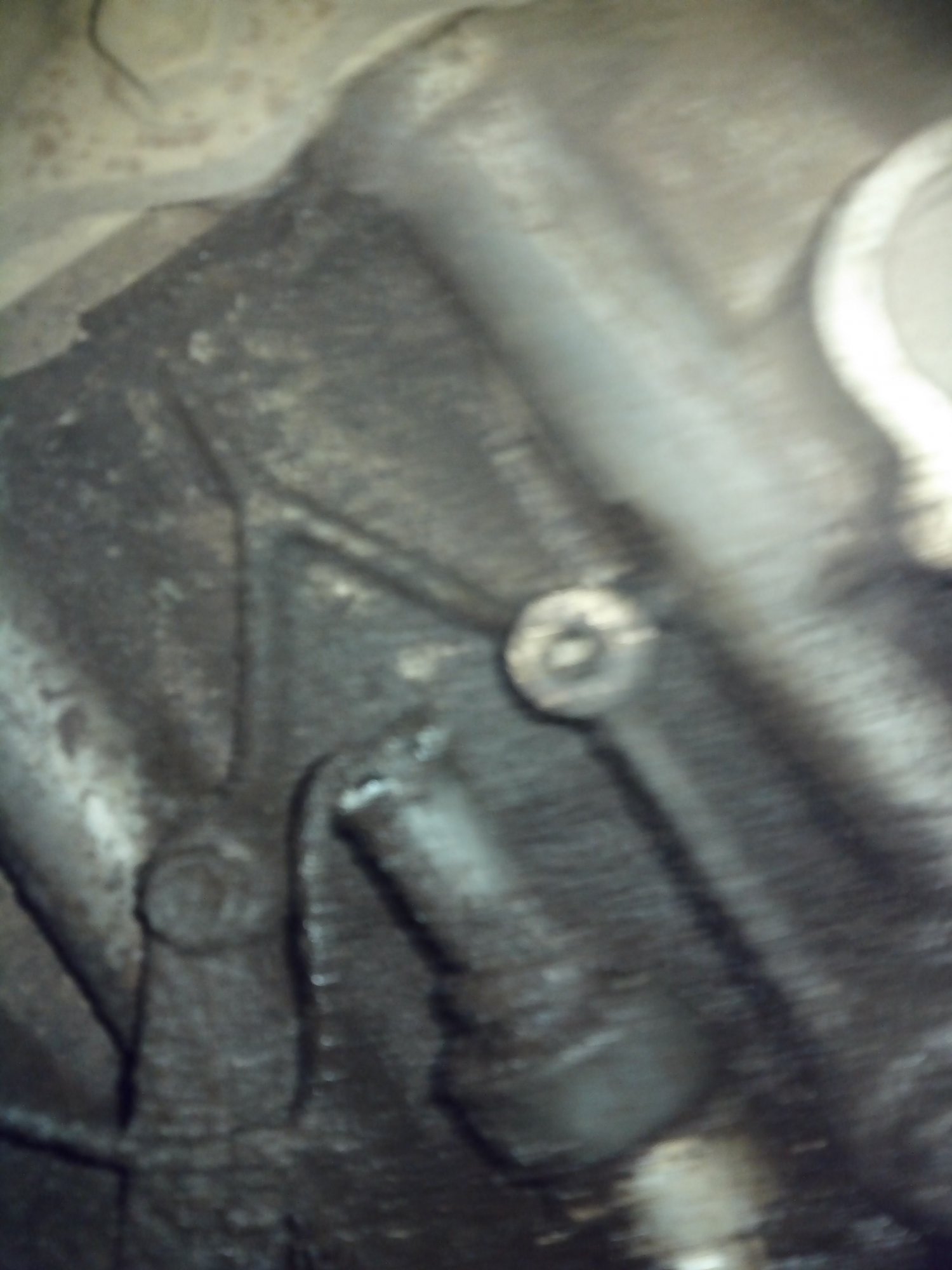

Стасик!? а посмотри фотки - это вот из этой пипирки (выше фильтра) у тебя масло гнало?
ну 100 пудов либо фильтр, либо маслодатчик. под фильтром сочится. он у меня МАNNовский оказывается. и еще вопрос как к знатокам - имеет ли масло капилярный подсос??? - в смысле если течет ниже - то ползет ли оно вверх точки утечки по блоку??? блок мокрый наполовину.....

Ну датчик похоже течет. Сними с него гандончик если там тоже масло то 100%. Но что-то масло многовато! Может и фильтр тоже. Хотя может из-за того, что жидкое. Фильтр МАНН есть в экзисте в наличии 170р и На Чистопольской в соседнем доме с емексом 250р. Поменяй и то и то, чтобы 2 раза не лазить. А по поводу капилярных подсосов, это тебе http://forumnov.com/ сюда.

Ну видно же, что из под датчика промоина масленая идет. Кстати он не дорогой брал Китай 90р в вираже, но он вскоре сломался(но не потек!) потом взял оригинал.

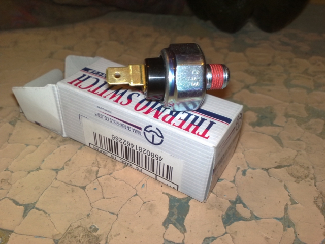

ПОМЕНЯЛ! в наличии в EXISTте был ипонский датчик - 97 руб. посморим...... а там в самом деле - под "гандончиком резиновым" масло было
