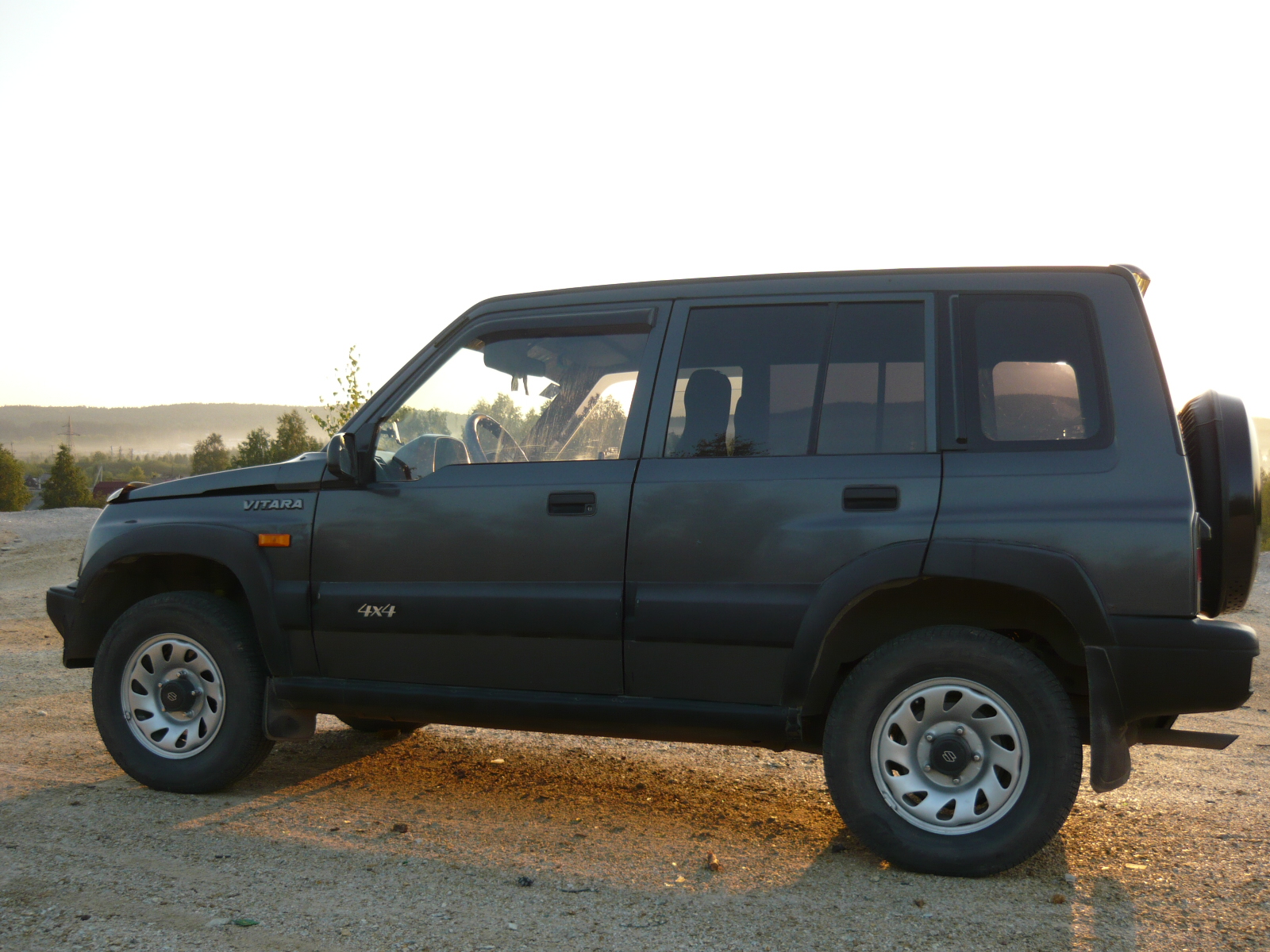

    Я себе на своей старой Витаре делал расширители.Брал от Шнивы.Но дело это муторное!!!!Их подгонять надо!!!Грел строительным феном,выгибал-подгибал!!Больше намучился с задними арками.Но когда сделал,всем понравилось:grin:К сожалению фоток самого процесса найти не могу,на телефон фоткал,наверно стер.Вот фото общего вида осталось.:declare:

    Спосибо. Классно смотряться.:thumbsup: У меня тапочки с выносом , мне бы пошире арки :thumbsdown:

    Ну на эти потом можно из ленты расширители сделать!!И будет все Ок!!

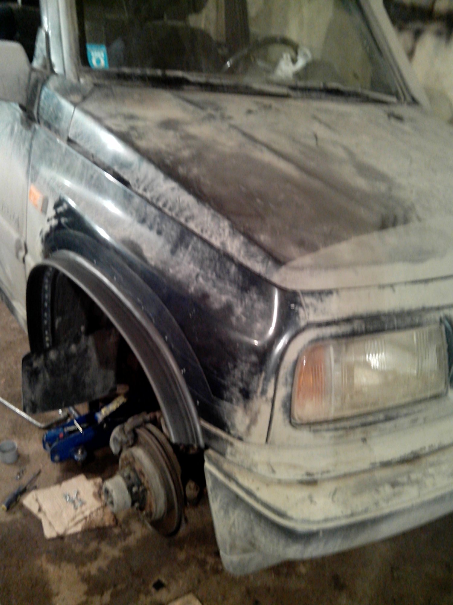

    ...всем привет, на днях получил транспортной от Человека универсальные расширители 2* черный с отверстием под армир. проволку, уже поставил и жутько доволен, ценниг за 6 метров (осталось 0.7м) 1000р. доставка 300р ,сегодня ,,прижался,, к дереву, думал кирдык,а ему ходьбы ... а пластик.... там где ездит моя ВИТАРА,противопоказан...:grin: кому надо адрыс,скину в личку( чоб небыло рекламмммой) кому хотся фоток, сюда http://my.mail.ru/mail/l.e.v.69/photo?album_id=774

    ...примерно так.. конвеер.лента хорошо ,но у нас продается по 10м. 5000р.....

    ставил в гараже, темпер прим. +8+10 резина мягкая, прижмается рукой легко , лучше конечно устанавливать в тепле,эт для дальнейшей формы расш. лучше, хотя я думаю их потом можно в любой момент по теплу подтянуть,перекрутить..... я уже думаю что мне это придется делать после пары поездок в горы-леса..
