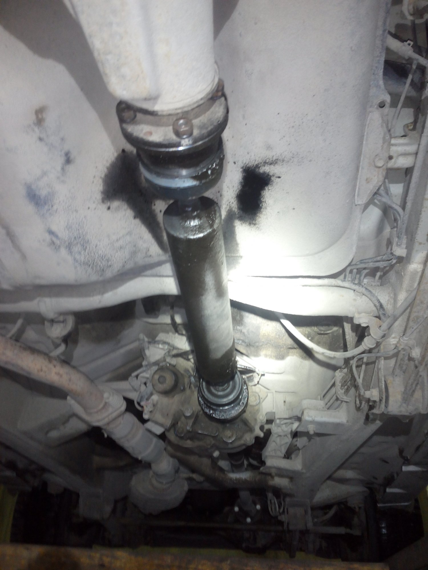

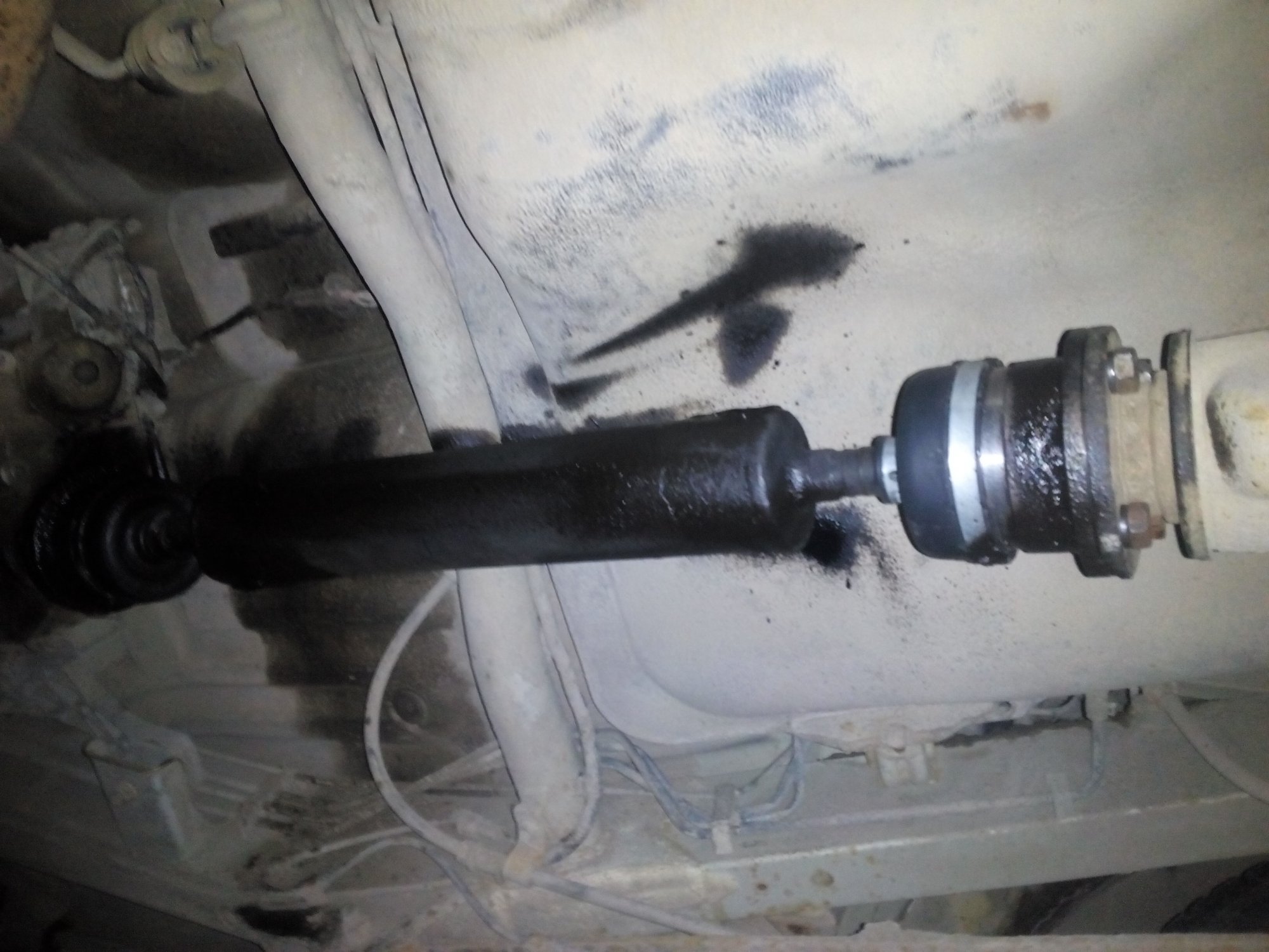

Вот решил поделиться очередным колхозом))) по заднему кардану.
Предыдущий колхоз с ремонтом наплавкой износа обоймы отбегал 20 тысяч.
Причем последних тысяч пять дико хрустел ШРУС.
СИЗовский кардан обошелся мне (имею много рукастых знакомых с токарными станками и балансировочными стендами :)) 4500 рублей.
Это собственно стоимость нивовского кардана.
Вот что получилось.
Черные сопли это антикор из баллона.
Переходные фланцы из 40Х поэтому я их антикором залил. Лучше было бы сделать из 40Х13 она не ржавеет и обрабатывается отлично.
Теперь имею новый кардан за цену в два раза ниже контрактного.
При этом на тем стоят два ШРУСа. Отпала проблема с шарниром Гука.
Еще плюс в том что СИЗ делает и продает ШРУСы карданного вала отдельно.
Отвечу на все вопросы.

А что такое СИЗовский кардан?
4500 рублей - за этот самый СИЗовский кардан (магазинный), за переделку принесённого оригинального джимниковского (что потребовалось переделать, схема?) или за СИЗовский кардан с переделкой?
Правильно ли понимаю, что тут нет никакого фиксатора осевого перемещения кардана по шлицам внутри обоих ШРУСов?

По длине как раз? где на фото переходный фланец?
ШРУСы нивовского кардана без фланцев крепежных. Соответственно если взглянете на шрус который прикреплен к редуктору моста там два фланца стянуты. Собственно один это фланец хвостовика заднего редуктора а второй как раз самопальный переходный фланец. Фланцы разные так как разные размеры у фланцев раздатки и редуктора.

УХ!! Виноват!! Простите неправильно написал СИМовский )) ("Серп и Молот" Саратов. www.sarsim.ru)
Это денежка которую я заплатил только за кардан.
Переделывал все сам. Токарку мне сделали бесплатно. Работы часа на четыре, пять. Все зависит от точности.
Схему переделки с фотографиями и чертежи переходных фланцев выложу позжее. Жду пока машинка отбегает чуток.[DOUBLEPOST=1460959107][/DOUBLEPOST]СИМовский кардан для нивы (кстати передний и задний у нивы одинаковые) существенно длиннее чем задний джимовский.
Кстати прекрасно подойдет и на замену переднего. Чем и займусь позжее так как полный пипец шлицам. Дополнительно избавлюсь от ШНРУСов Гука.
Я отмахнул от своего милиметров 150. Это на заметку нашим любителям каки помесить лифтованными джимами.
Еще на заметку им же. Для длинной нивы делается составной кардан.[DOUBLEPOST=1460959576][/DOUBLEPOST]

Понимаете неправильно.
ШРУС кстати прекрасно разбирается.
Стопор от выпрыгивания в ШРУСе есть. Внешняя обойма ШРУСа (стакан) имеет паз в который вложено стопорное кольцо в него и упирается шарами внутренняя обойма

Прошу прощения, неправильно сформулировал. ШРУСы разбирал, в том числе и джимниковский на кардане.
Есть ли в конструкции вашего варианта ограничитель хода крестовины внутрь ШРУСа?

Так же как и джимовском шрусе ограничением хода является дно стакана. Внутренняя обойма шруса (звезда) сидит на шлицах до упора а на валу от сдергивания фиксируется стопорным кольцом. Сидит все без люфта. На мой взгляд неправильно подобран размер стопрного кольца слишком большой зазор между концами. Гост подразумевает другой размер для вала такого диаметра. Но думаю что все будет нормально работать. С точки зрения износостойкости это не сузуки но стоимость и время на ремонт мизерные.
Переходные фланцы не приварены а прикручены винтами так что замена гранаты займет час.

шрусы в кардане канешно круто, но вот за нижний, что то у меня сомнения, боюсь пыльник там по долгу жить не будет.
А так я думаю родной задний кадан вперед приспособить:D, а то крестовины за зиму мрут
На это сложно однозначно ответить. Можно курнуть нивовский форум и что то для себя понять.
На ниве это как то работает.
В защиту могу сказать что пыльники защищены жесткими пластиковыми кожухами. Но после продубасов по пампасам крайне необходимо проинспектировать кардан так как собственно намотавшаяся трава часто режет пыльник.
Родной задний кадан очень короче переднего. Надо будет вварить удлинняющую проставку или лучше втулку в которую вы сможете вставить с двух концов разрезанный родной кардан. Желательно что бы кардан вставлялся с приличным натягом. Лучше на горячую. Проставку изначально перед этим надо проточить по внутреннему диаметру что бы получить цилиндрическое отверстие. У любой трубы (а вы в качестве проставки трубу возьмете) внутреннее отверстие далеко не цилиндрическое. Лучше взять толстостенную холоднокатанную или горячекатанную трубу. Толщина стенки должна дать возможность проточки и та толщина которая осталась не должна быть меньше толщины стенки родной трубы. Вставить родную трубу в проставку необходимо не менее чем на величину диаметра. Таким образом она надежно сбазируется и не так сильно деформируется при сварке. Варить надо кольцевой шов. ЗАПОМНИТЕ ПРИ СВАРКЕ ИЗ ЗА УСАДКИ РАСПЛАВЛЕННОГО МЕТАЛЛА ДЕТАЛИ ДЕФОРМИРУЮТСЯ. После сварки на балансировку однозначно.
