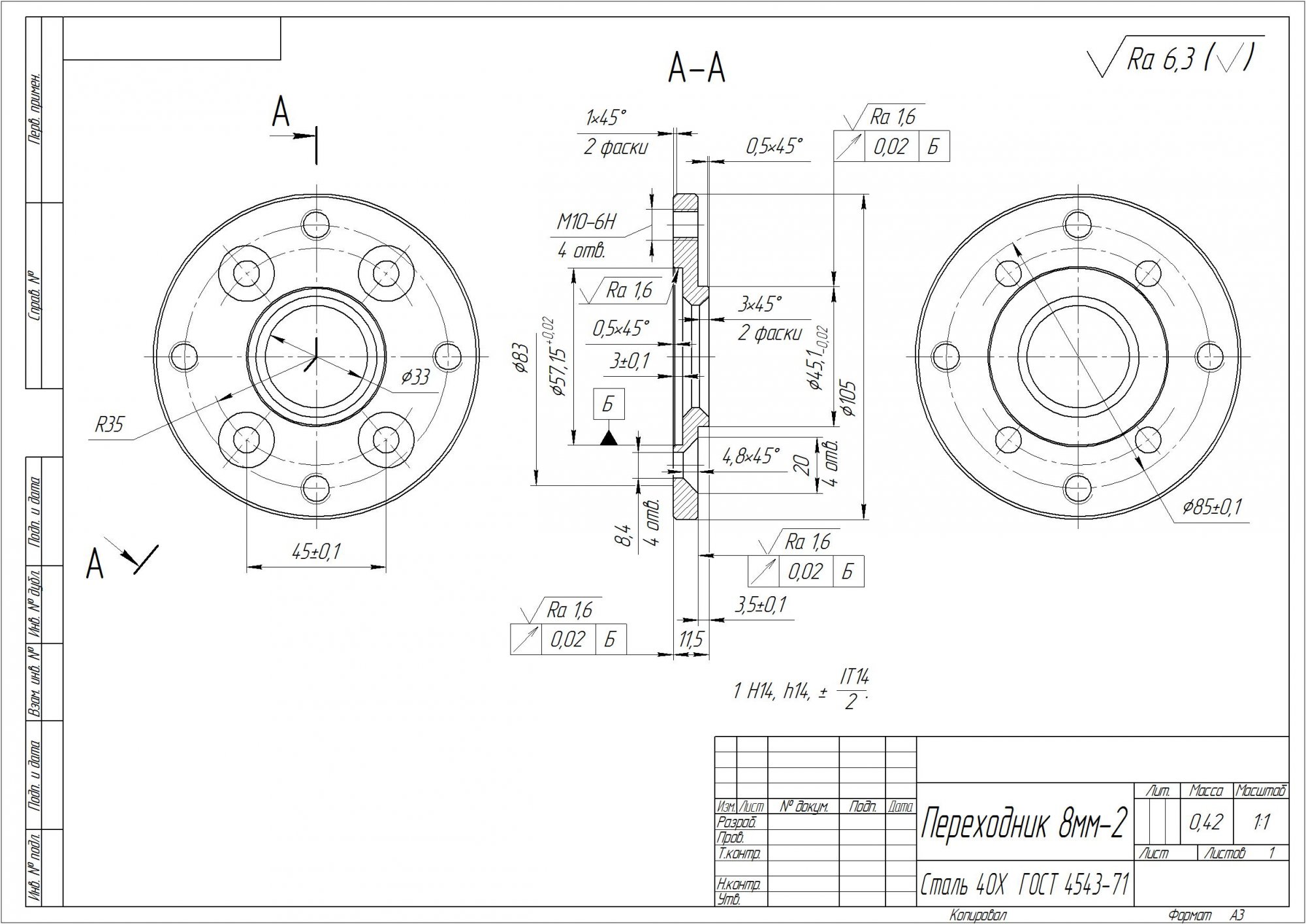

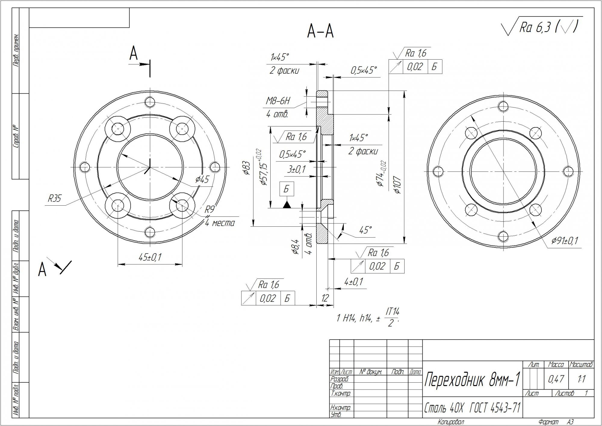

Здравствуйте, пожалуйста выложите хотя бы эскиз а лучше чертежик переходных фланцев с нивоского шруса на раздатку. Сам примерял, нивовский шрус в диаметре чуть больше чем родной сузуковский. Буду очень признателен, с уважением.

Вот выкладываю проставки под шнивовский шрус.
Для того чтобы поставить эти проставки надо выкрутить из шнивовских шрусов шпильки.
Приобрести винты в потай и прикрутить на фиксатор резьбы проставки по месту. Я еще закернил головки винтов.
Открутиться совсем они не смогут в принципе так как головки находятся в плоскости соединения проставки и фланца хвостовика редуктора но зафиксировать надо.
Мой укороченный шнивовский кардан пробегал уже пять тысяч. Нареканий нет.

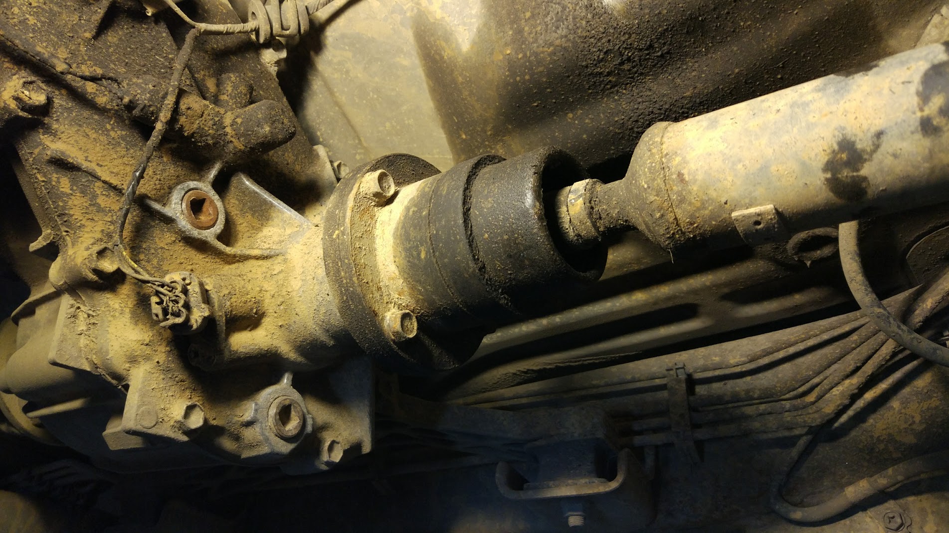

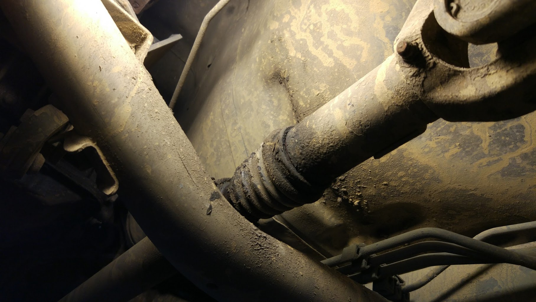

Господа, подскажите пожалуйста! В какой-то момент залез под машину (jb43w 2002 год правый руль акпп) и обнаружил, что раздатка в масле. В непрофильном сервисе сказали, что это течет не трансмиссионка, а густая смазка из сальника заднего кардана и разбрызгивается повсюду при езде. Плюс пыльник-гармошка промежуточного кардана тоже подтекает. Похоже ли это на правду по фото? Если так и есть, то с заменой гармошки проблем нет, как я понял. А вот пыльник заднего кардана меняется либо в сборе с карданом, либо можно приколхозить от нивы такую штуку? Так? https://a.d-cd.net/4817064s-960.jpg
К этой штуке обязательно поставить защиту, они обычно продаются комплектом с пыльником.
