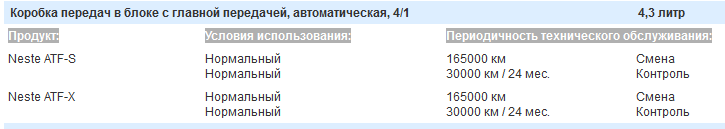

Меняла масло в АКПП на своей машинке, когда пробег был около 60 тыс. км. - частично, литра 4 Dex III, наверное это был castrol, но точно не помню.
Почитала форум, сходила на сайт Несте. Нашла там для Игниса 1,5:
Сейчас у меня пробег 145 тыс. км - думаю опять частично менять или полностью?
