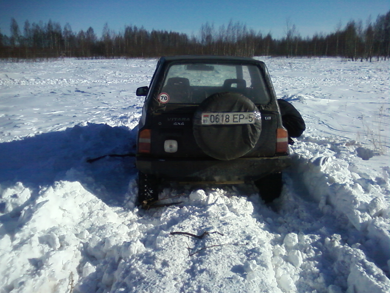

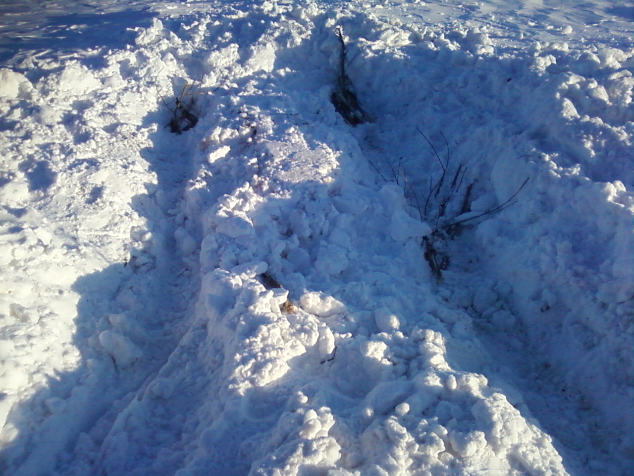

    Затестил колеса . За трактором далеко идти . 2 часа лопатой капали.

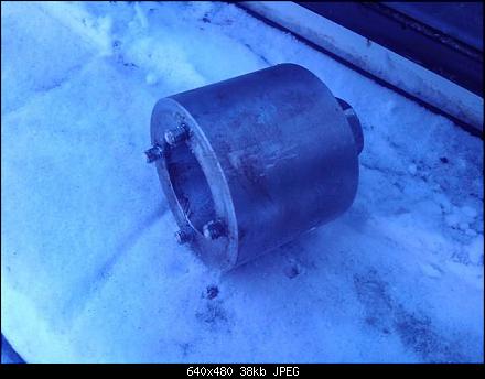

    Не надо, это для замены ступичного понадобится.
    Для замены привода надо открутить торм. суппорт, открутить хаб, снять стопорное кольцо (запомнить как оно стояло, вроде как большим отверстием по ходу движения), снять шайбу, открутить нижнюю шаровую (если сьемная) оттянуть ступицу на себя - привод должен вывалиться из ступицы.

    нет , этот дивайс - ключ для затягивания ступичного подшипника. Что бы привод снять нужно хаб открутить и там стопорное кольцо привод держит , из моста правый шрус достается методом 2х отверток , там стопорное кольцо внутри на шлицах привода.
