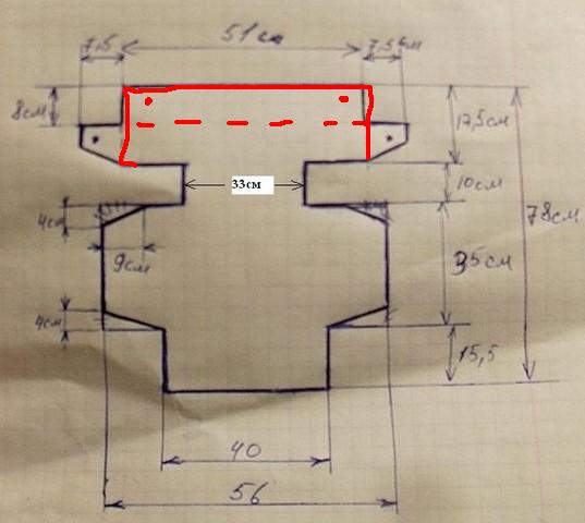

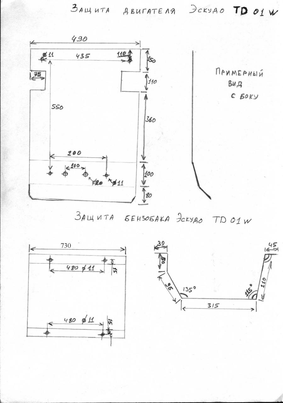

Буду лепить защиту на след выходных дак вот есть 2 типа kazakh-011.JPG защита двигателя.jpg Какой лучшее? на полу кусок картона, линейка, карандаш а чего чертить не знаю?!
individ
23 Май 2012
1,652
Кострома
вторая на 5ти дверку
А я думал они одинаковые спереди) я уж обрадовался чертежам на бак(
На днях попробую не забыть зафотать как у меня седит по 1му варианту
буду примного благодарен) если делать защиту с ушами то перед ее крепится к болтам сайлент блоков, а если без ушей куда ее крепить? Вверх под бампер выводить?(нащупал там какие то 2 болта)

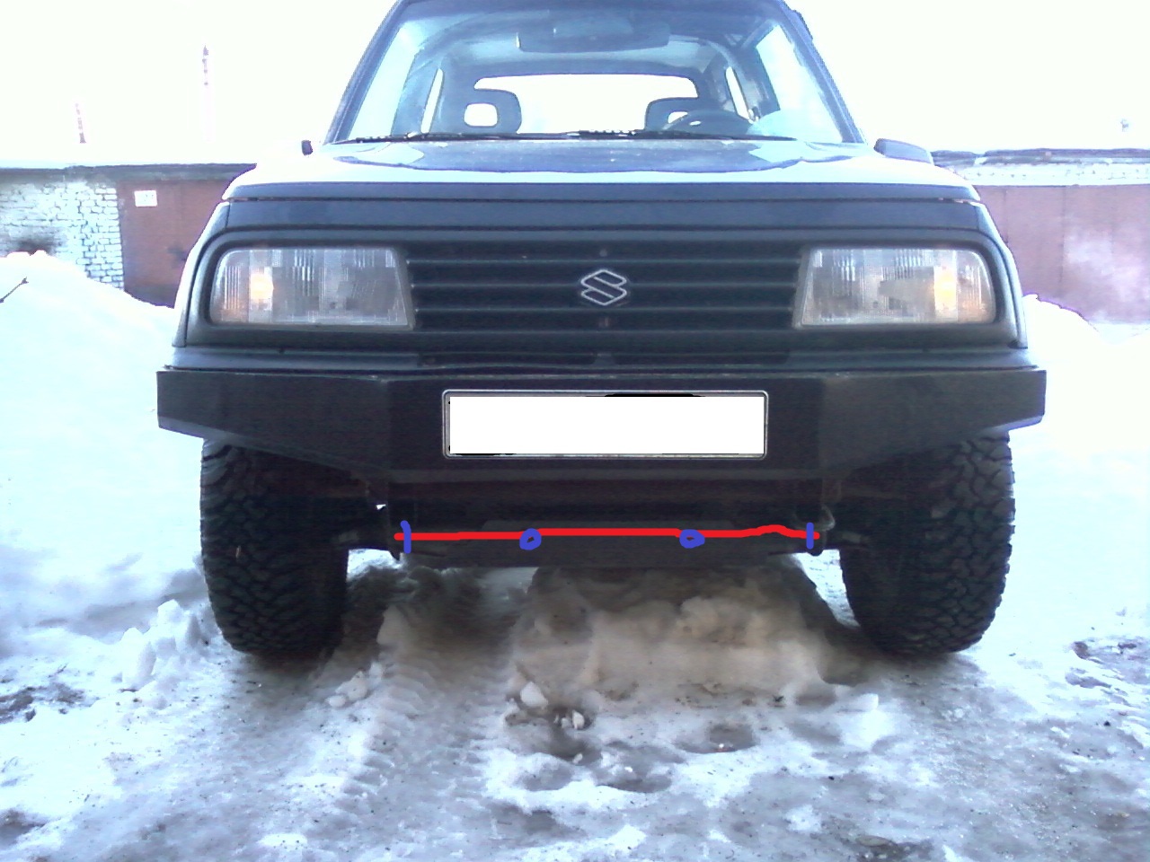

так нарисовал . Красный это уголок 3ка соеденяющий торцы рамы . Синим болты .
Aleksandr MI
28 Декабрь 2012
1,685
163
Vitara cabrio g16a 8v mono
Swift 1995 3d 1.0 mono
зачем к раме что то лишнее приваривать . я же нарисовал синим где болты. 4шт м10 . лучше м12 вкрути - веселее будет. Только с правой стороны на раме снизу какая-то петля - я ее отрезал.
individ
23 Май 2012
1,652
Кострома
АААААААА! Уголок тоже прикручивается) Пардоньте не заметил сперва)
Дырочек для стекания воды сверлить на плоскости?
Aleksandr MI
28 Декабрь 2012
1,685
163
Я сделал дырку под сливной пробкой дрыгателя , что бы масло менять без снятия защиты. А дополнительно незнаю есть ли смысл , всеравно снимаю защиту а там кучи песка \земли , грязь всеравно там катается , через дырки может еще больше будет забиватся. Да и железо тонкое что бы его еще дырками ослаблять.
individ
23 Май 2012
1,652
Кострома
Ну тогда вообще сверлить сливных не буду) Масло не так часто меняю! Не перетружусь от 4 болтов) Жду фоток, особенно крепления уголка все равно не допонял до конца(((
Aleksandr MI
28 Декабрь 2012
1,685
163
вспомнил , я еще на защита резинку приклеил под редуктором , раз железо мягкое , что бы встреча редуктора с защитой прошла без последствий.
individ
23 Май 2012
1,652
Кострома
Хорошая мысля))):grin: Но при хорошей встрече и резинка не спасет) Я как бы вроде, во всяком случае пока еще, в горные, каменистые местности не собираюсь ну может быть потом когда нибудь))) В общем очень хочется но не можется))) Так что врядли на моем пути встретится гранитный валун или что-то способное пробить металл 2мм))
