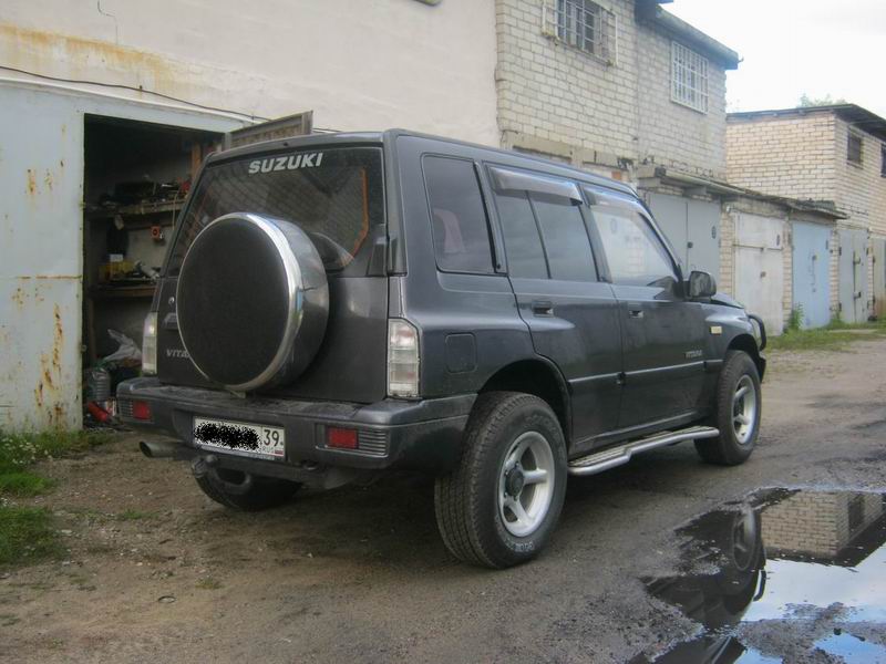

Я ещё 6 лет назад когда поставил полностью белые задние фонари, к ним в тон поставил белые жигулёвские повторители в крылья вместо желтых родных. По дыркам подошли один в один, только по внешним габаритам они больше чем родные и крепятся не саморезами снаружи, а гайками изнутри крыла. Смотрятся вполне гармонично и меня устраивают полностью.

А от каких жигулей? В прошлый раз я пытался подобрать,но так и не нашел чтоб по отверстиям подходили. Пришлось в крыльях отверстие расширять и сажать на скотч двухсторонний.

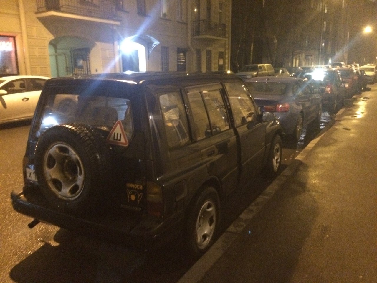

Пятидверные эскудоводы!)) Сегодня видел очень хороший кузов!. Двери и крылья такие же! Цвет серый. Если кому надо, реагируйте быстрее. Такое долго не пролежит. Можем машину купить вскладчину. В этом случае - с вас 20 т. рублей за кузов с лобовым, стеклами собачника и всем, что не подходит к 3-х дверной праворукой витаре.

Тут в группе эскудоводов (в контакте) объяву разместили. Мало ли. "С-Петербург. уже вторую неделю ищем, и менты и т д. Эвакуатор на этот раз не причём... рядом тоже эскудо вскрыт был, но не смогли завести"

Нет, Андрюха))). Этот без мотора и подразобран. Стоял в гараже. В связи с продажей гаража его оттуда вытолкали "в люди"). Даже СТС есть).

вариант очень даже) кузова-дефицит. главное-они универсальные. праворукие от левых отличаются сущей мелочью. бери да переставляй. жаль я все сделал уже-так бы вписался в темпе вальса. находишь же ты варианты!)
