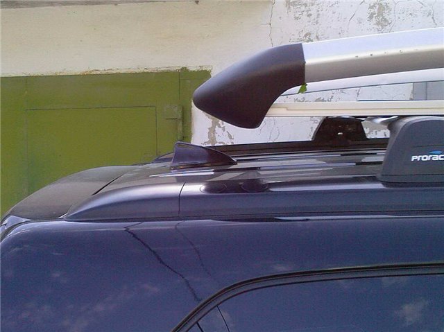

250
Неплохо, очень неплохо. Но это просто муляж или действующая антенна? Если 2-й вариант, то как у неё с приёмом?

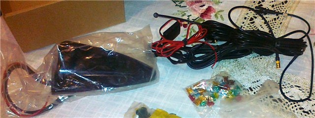

Приветствую!
Давно я искал антенку "плавник акулы" но настоящую! В ней АМ-FM, TV(првда оказалось DVB-T),GPS. В итоге снял фостик и установил shark антенку.
Протянул все кабеля. Некоторые штекера не совпадают с ШГУ.
Это Китайские которые для BMW делают антенны-плвники.
Продаются на китайских интернет сайтах.

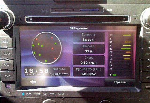

Фишки для Бэх которые не подходили к ШГУ СГВН, я заменил, купив через интернет. Но для их замены нужны ешё пресс-клещи CP-371, или подобные для обжима коаксиального провода RG-174. Чтоб не покупать за 20$ ещё и клещи, я взял их на прокат у местных интернет-монтажников. Всё проверил, приём ОТЛИЧНЫЙ. GPS антенна теперь на крыше, количество спутников увеличилось
