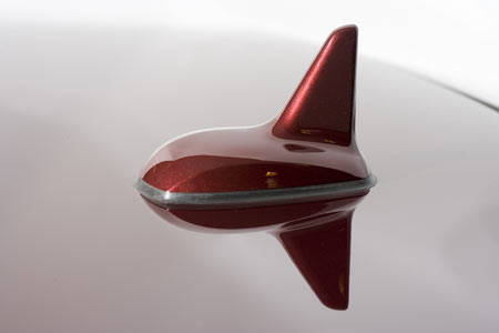

А вот никто не задумывался про т.н. "акулий плавник". Фантом их имя: http://www.phantom-dvm.ru/product/c...enna-shark-akulij-plavnik-nebolshogo-razmera/
Кстати, ЛешийUA упоминал про нее в одном из своих постов. Они, ведь, разные есть - по производителю и по цене, и все устанавливаться могут на штатное место.
Прочитай первую страницу этой темы...

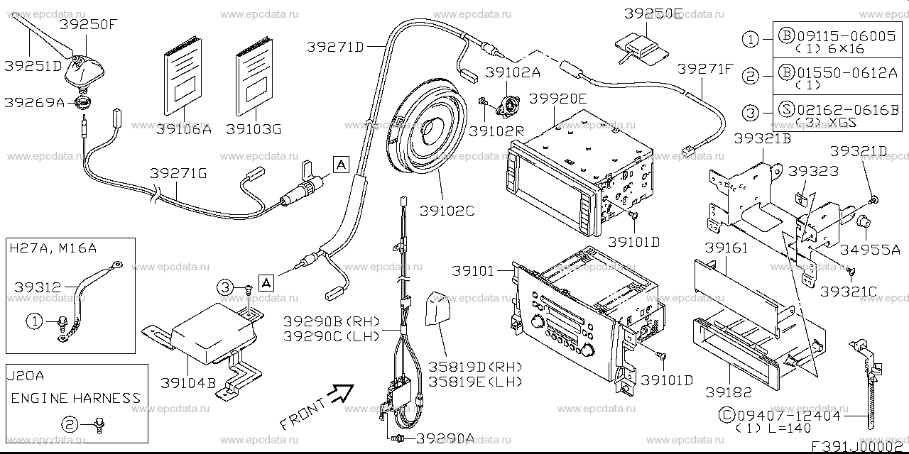

Попробуй - 39253-64J01
Наш номер - 39253-65JB0
niral
Опытный лиановод
19 Март 2012
5,079
2,047
По Экзисту бьётся, но на какую конкретно модель не написано.
На мою бьется первый номер, если по ВИН искать, антенна не регулируется. Второй бьется для Австралии и пр.

Шток то же есть, он отдельная деталь, дать номера?
V for Vendetta
8 Ноябрь 2011
1,627
250
Да, на всякий случай. Придётся допросить экзистменов. Вот только шток, как правило, накручивается на антенну, а эскудовская, емнип, монолитная.
niral
Опытный лиановод
19 Март 2012
5,079
2,047
Одинаковые все 39251-64 J00

Может Википедия и права, но в каталоге Эскудо заканчивается 05 годом, номер антенны от такой модели могу дать. Но она выдвижная металл.
Кстати есть антенна от новой Ксюхи, тоже как наша из двух частей, может она складная? 39253-78J11, 39253-78J01

39250F = 39253-64J10
39251D = 39251-63J00
39269A = 39269-64J00
