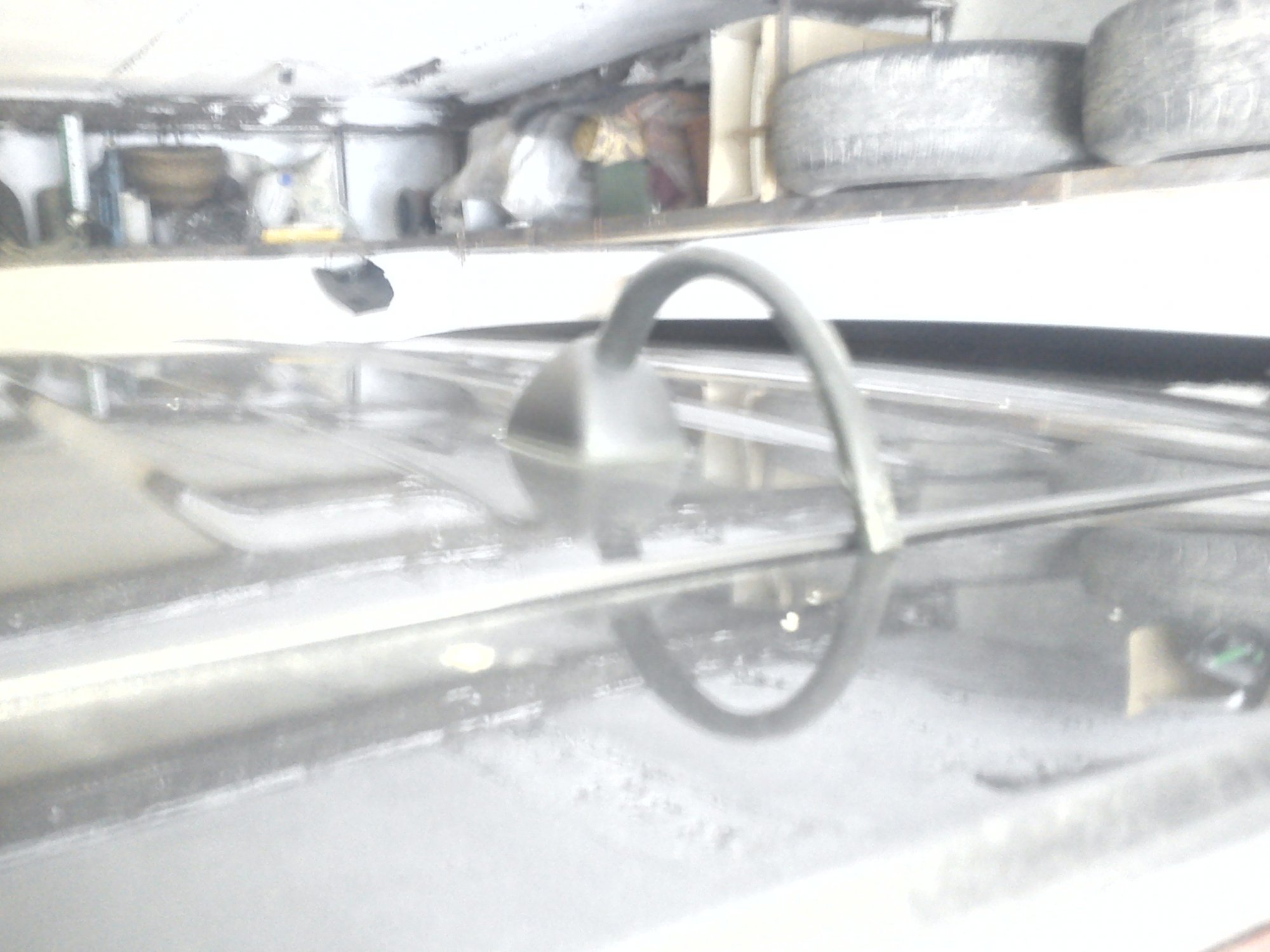

Если антенна сузуковская-штатная, то она точно не железная. Правда 5-й дверью я её не фиксировал, но практически каждый день о притолку...
Она точно не железная, она резиновая.
Игорь75
19 Январь 2015
г.Белово Кемер.обл.
NSGV 2.0 MT 2010
а внутри резины металическая пружынка
Не знаю, разрезать не пытался:mosking:. Я как-то радио не слушаю, только когда жена в машине. А так бы вообще убрал и поставил заглушку.

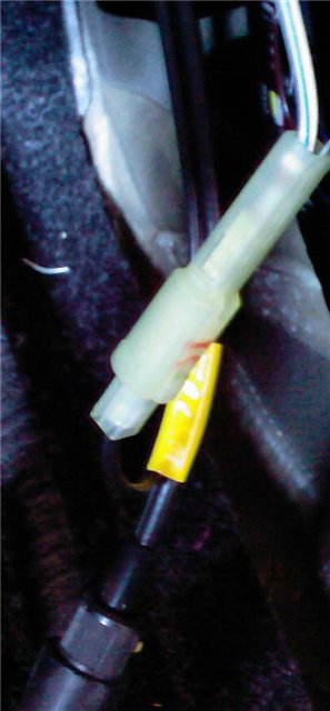

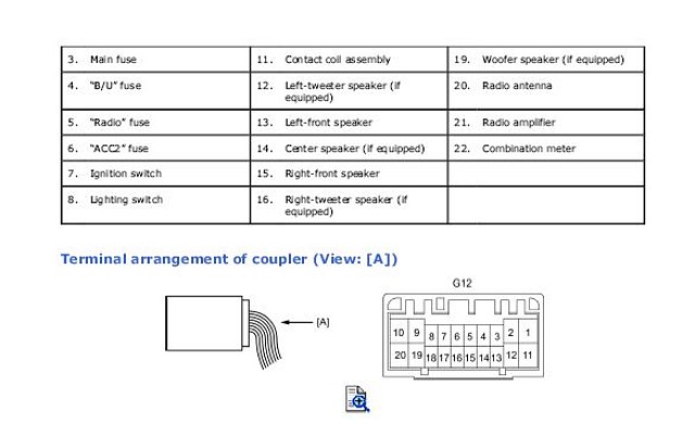

На форумах было много жалоб на плохой приём радио после установки Штатного Головного Устройства.
Это из за того, что не приходит эл.питание на антенный усилитель.
Вынимаете мафон и проверяете родную голубую фишку.

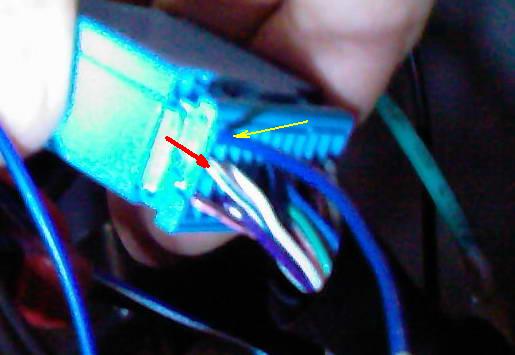

10 контакт. Посмотреть вложение 154071

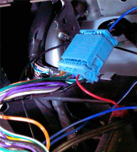

На входящей "маме" если подать питание с синего провода из ШГУ с флажком AUTO ANT(обозначен на фотке жёлтой стрелкой)на крайний кабель белый с синей полосой (обозн. красной стр),то на усилитель пойдёт 9 Вольт, но они появляются только при включении радио и пропадают при выкл радио.

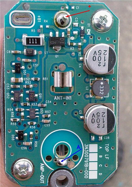

А в моей антенке ещё и на усилитель ТВ антенны надо питание...
Пришлось кинуть +12вольт от магнитолы опять же на крайний белый с синей полосой. И проверить, что эл.питание пошло через крышу на антенну.
Соединение находится в правом углу ног переднего пассажира. Посмотреть вложение 154073

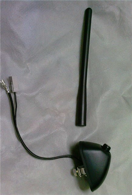

p.s. прилагаю фотки родной Сузуковской аннтенны, там видно код, мож это он...
