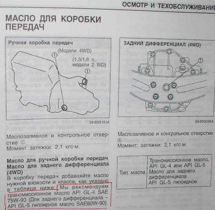

залил в коробку GL-5 вместо GL-4.
Сдуру в субботу сделал сабж. Castrol EPX 80W-90 GL-5. Тут тока что прочитал что нужно лить ГЛ-4
Сливать взад теперь? Причем продавец в магазине смотрел рекомендации по толстому талмуду, там был именно этот кастрол, а не обычный EP, который ГЛ-4. Еще странно, что в том же талмуде было написано что нужно 2,4 литра, а влезло все 3,8 - (мкпп, 1,6, 4*4).
Я озадачен o_O

Ответ: залил в коробку GL-5 вместо GL-4.
В МККП 1.6 4WD ПО ТАЛМУДУ ВХОДИТ 4.1 ЛИТРА
В этих талмудах иногда такая херня пишется.... а уж как продавцы-спецы иногда что то подскажут, вообще глаза на лоб лезут. Руководствуйтесь только паспортными рекомендациями, только ими и больше ничем.
спасибо за горькую правду!
кстати, переключаться стало хуже, сначала думал - глюки а потом прочитал в интернетах следующее:
Масла класса API GL-4 с небольшим содержанием противозадирных присадок (ЕР) обычно используются в трансмиссии автомобилей с приводом на передние колеса. Масла класса API GL-5 обычно используются в так называемых гипоидных ведущих мостах. В масле этого класса количество противозадирных присадок (ЕР) удвоено. Класс API выбирается согласно инструкциям автозавода. Использование слишком низкого класса может привести к быстрому износу деталей, а использование масла слишком высокого класса — к плохой синхронизации ручной коробки передач.
жалко - 4литра масла псу под хвост плюс на сервис ехать опядь

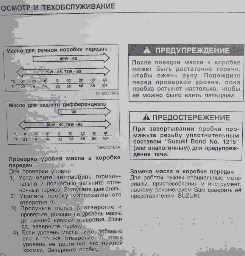

А менять придется, это однозначно. Ежели конечно, нет желания потом коробку лечить. Не любит она GL5, особенно синхронизаторы не любят.
Кстати, в 4х4 входит именно 4,1 л. То, что влезло 3,8 - это нормально, т.к. не все масло сливается под 0, часть все же остается. А вот что в зиму 75-90, это да, оно пожиже чуть, переключаться, особенно в сильные морозы будет полегче, пока коробочка не прогреется...
