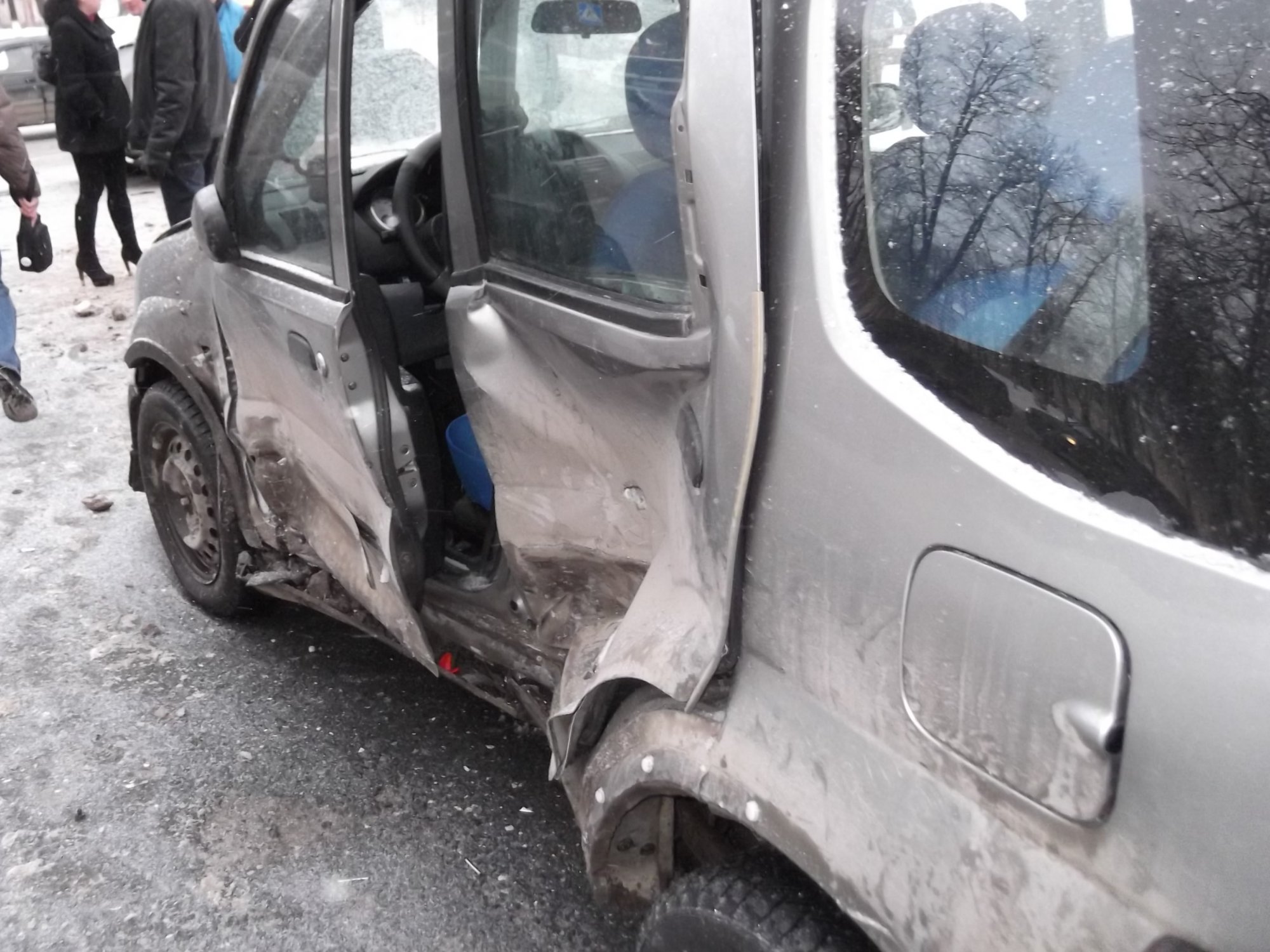

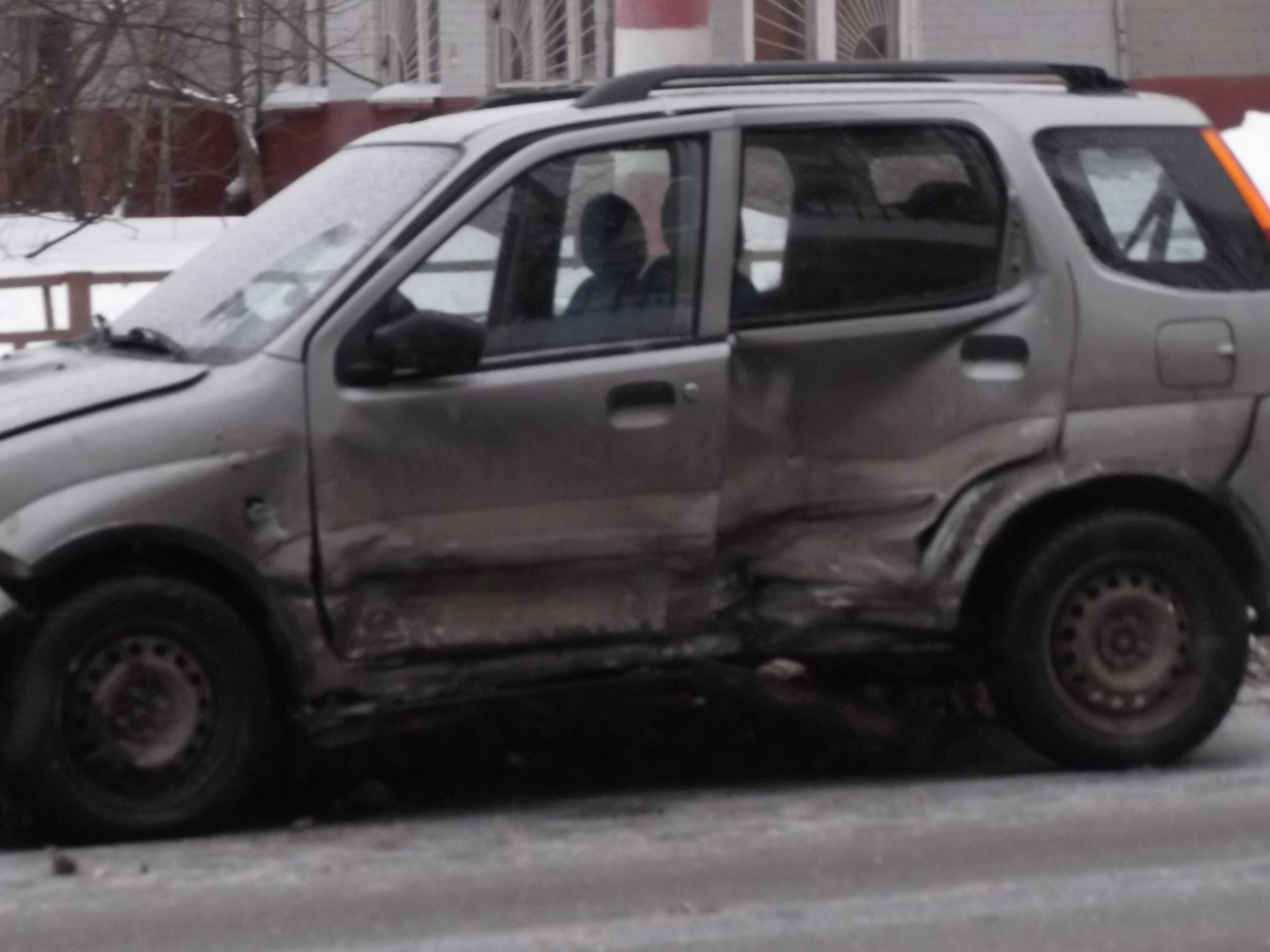

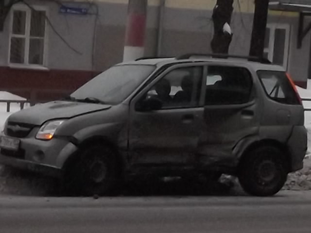

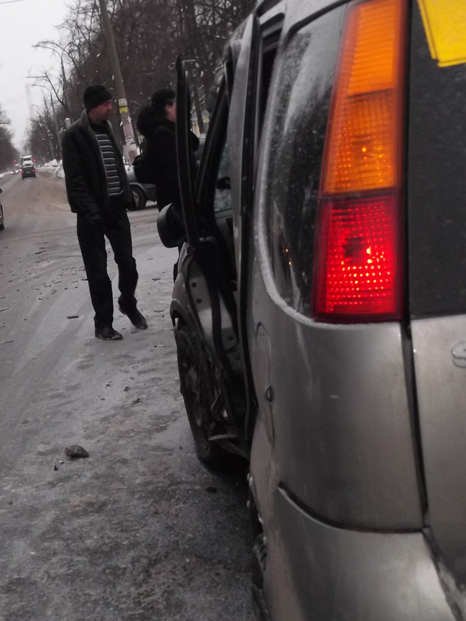

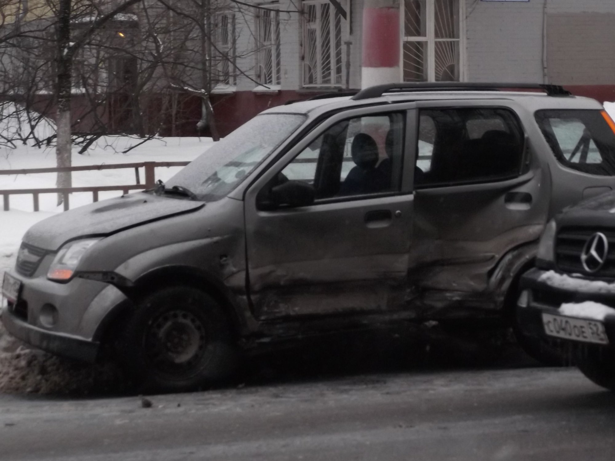

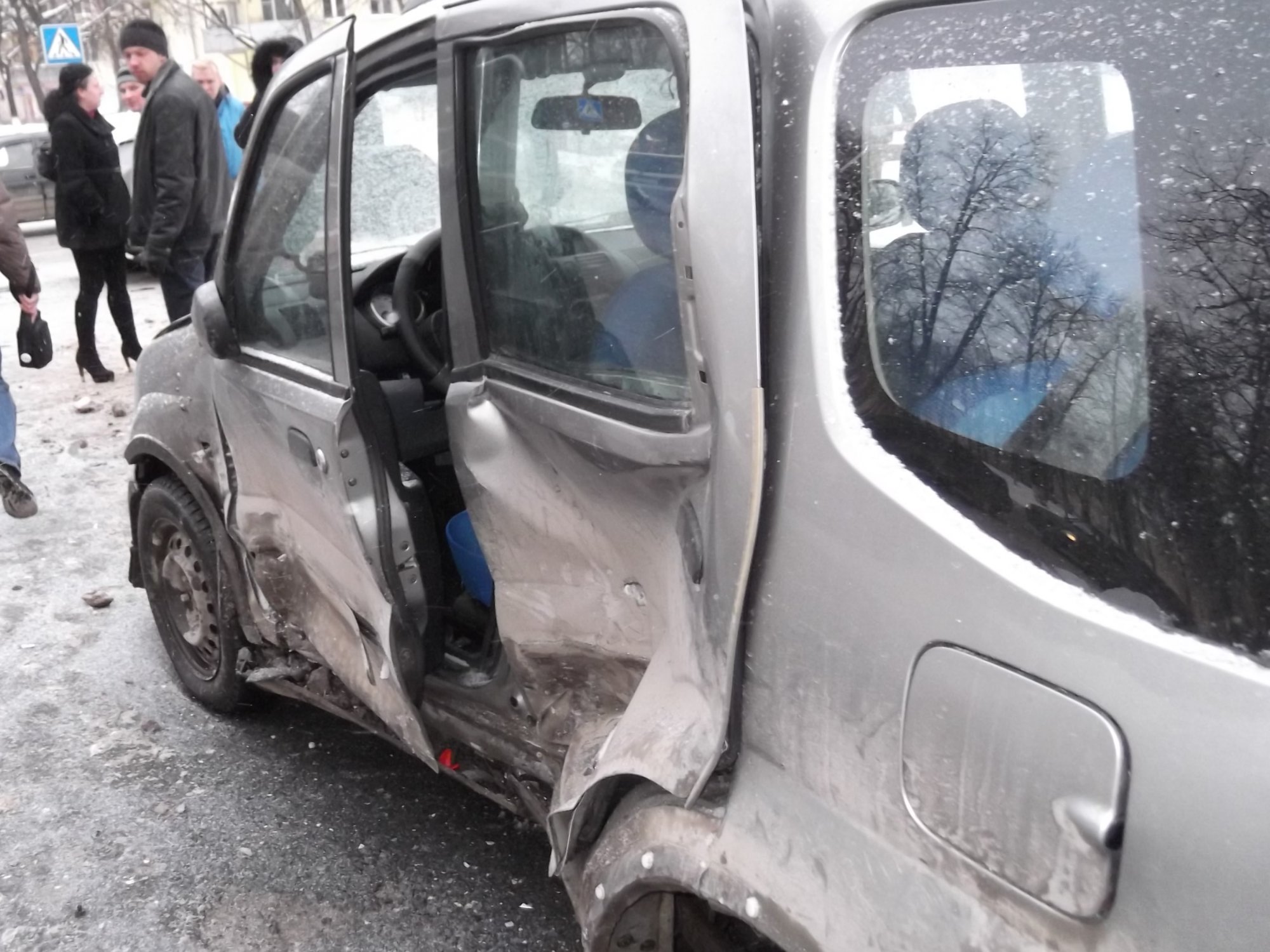

Доброго времени суток,уважаемые форумчане!Вот и настал в Нашей семье самый грустный день в году-26 марта.поехала жена порошочка стирального прикупить по акции с подружайкой:party:на перекрестке небольшом в стоящюю нашу Ириску прилетает ТАЗ2114.....
к вопросу о качестве,безопасности и надежности.у жены синяк на колене и пятой точке,и немного от ремня безопасности.подружайка даже чихнуть не успела:heat: ТАЗист дооолго собирался с мыслями,прежде чем выйти....движок к салону если не вылез,то изрядно подобрался У НЕГО.обратите внимания,как изуродовало двери-но стекла даже не разбились!отражатель зеркала отвалился:cray:зеркало сложилось само.передний бампер подвисал до сего случая:not_i:
Теперь,внимание,вопрос знатокам.машинка реально очень нравится и мне,и жене,и ребенку:)до сего инцидента в хорошей форме,на то-105000 накуплено всего вкусного много.дизельный движок,кондей,колёса 15"-лучше не найти за свои бабульки,по-любому.Хочу восстановить!Или как?отдать как есть и добавить сколько получиццО и думать дальше???посоветуйте,надо что-то делать с машинкой и всей ситуацией,горькую пить надоело уже:drinks:

Так вот про чью душу беспокоился Павел из Нижнего. Это чел, про которого я тебе говорил и тел. давал, в Нижнем занимается Игнисами. Еще вчера он мне звонил и спрашивал на дизельный Игнис всё по левой стороне.
А что, по правой стороне зазоры все на месте? Огурец не получился?
Пряио скажу, неудачно. Кроме двух крыльев и двух дверей (в сборе), тут нужен донор. Причем разбираемая машина обычно делится на стандартные куски. Срезается крыша с кусками (20см) стоек, а остальное делится на четверти. Это есть товарные единицы.
Тебе же надо единую центральную часть от арки до арки и вглубь до середины. Вобщем вырезать надо из целой (нераспиленой) машины. При этом ты испоганишь две левых четверти. Кто на это пойдет?
Например у тех кузовов, которые у меня в огороде стоят, у всех левая передняя четверть (самая ходовая) давно отрезана вплоть до средней стойки.
Сиденье водительское под замену.
К кому бы ты не обратился за ремонтом, скажут давай донора.

Жена наверное не высокого роста.
Жена под180 см ростом,просто про эти пипки с мозгами я ей даже фотки показывал и теорию донёс,поэтому приучил жену делать усё правильно,даже в случае переворота машины и прочих неприятностях она не цепенеет у меня.
