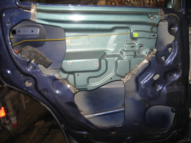

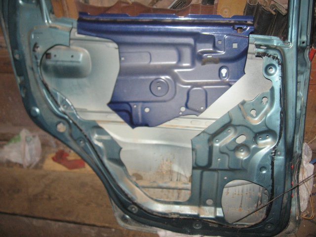

Двери снаружи абсолютно одинаковые с рестайлом (только дырка под личинку у рестайла больше), а внутренняя панель двери под дорестайловскую обивку и ручки. Круз ведь в салоне как дорестайл.
По просьбе Saruman поясняю.
На фото синяя задняя левая дверь от рестайла, зеленая от Лапута, Кей, Круз, Игнис дорестайл. Отличие только в переставленном фрагменте. С Лапутой работа уже кипит потихоньку, Круз скучает в ожидании нового владельца.

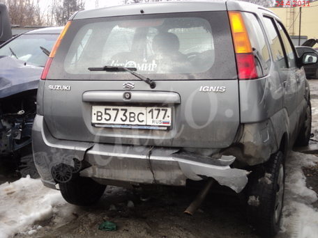

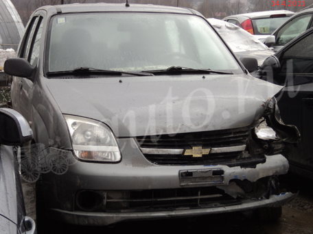

А нечего пробовать. В чистом виде из кузовщины подойдет только бампер передний (ну и что, что он вида другого слегка), капот, крышка багажника.
Вот и подтверждение нашлось, на Игнисе бампер и решетка от Круза.

А что, смотрится неплохо. Передний бампер очень смахивает на оный от Джасти, но не он, конечно.

Непонятна только разумность такой замены. Машина московская, а в Москве купить Игнисовский бампер куда проще чем Крузовский. Вот если бы наоборот на Круз или на Джасти поставили Игнисовский тогда понятно.

Дим, чудеса-то случаются иногда)). Скорее всего, после ДТП как раз крузовский бэушный и подвернулся случайно - вот и поставили. Мне рад. решетка от Джасти всего за несколько дней пришла - тоже совершенно случайно чудом у поставщика в Германии оказалась - а настраивался ведь игнисовскую искать.
