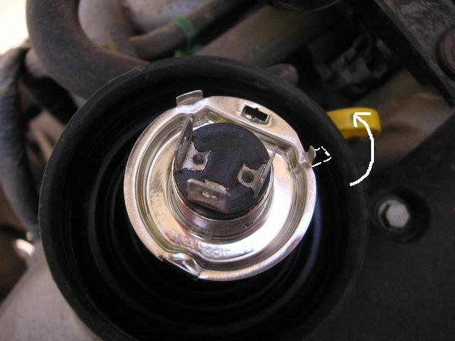

как я прошел ТО
посмотрели документы подкатили анализатор света фар (других претензий не было)
тут же ответ "не катит!" и дают рекламку близ. магазина с наклейками (600 руб) и усиками (350 руб)
но у меня с собой было :) не то что вы подумали, а номер телефона одного человечка
я к нему подъехал и он мне на пальцах обяъснил, что нужно сделать:
- вынимается лампа, отгибаются усики, лампа поворочивается потив часовой стрелка если смотреть из моторного отсека на ширину усика и так вставляется и штатно закрепляется.
что я и сделал за 7 минут
после чего снова подъезжаю на ТО и претензий к свету нет, получаю ТО-09
если кому интересно могу сфоткать лампу с погнутыми усами и как она повернута.

вот фотки:

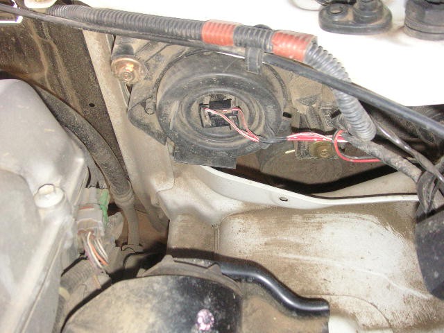

подступы к лампе под капотом:
http://www.suzuki-club.ru/forum/attachment.php?attachmentid=1823&stc=1&d=1180785153

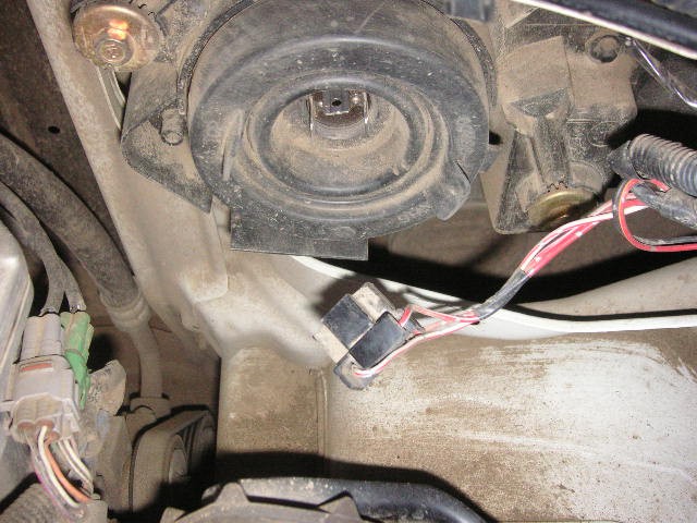

снимаем разъем
http://www.suzuki-club.ru/forum/attachment.php?attachmentid=1824&stc=1&d=1180785153
снимаем резиновый кожух:
http://www.suzuki-club.ru/forum/attachment.php?attachmentid=1825&stc=1&d=1180785153

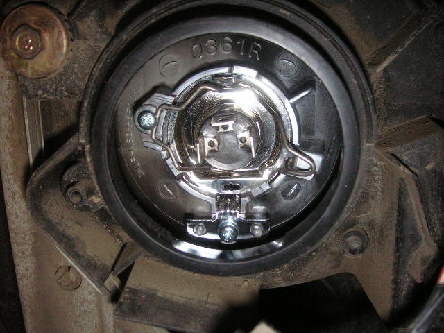

лампа закреплена зажимом
http://www.suzuki-club.ru/forum/attachment.php?attachmentid=1826&stc=1&d=1180785153

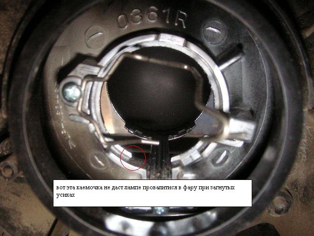

вынимаем лампу (выделена каемочка, которая не даст лампе с загнутыми усами провалиться в фару:
http://www.suzuki-club.ru/forum/attachment.php?attachmentid=1827&stc=1&d=1180785334

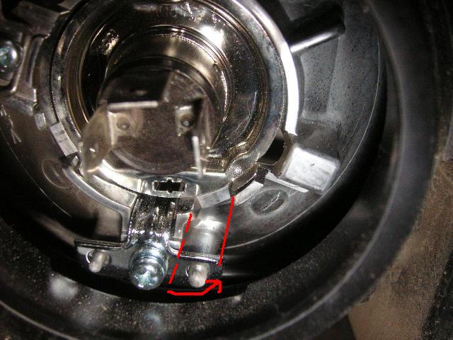

загибаем усики в сторону разъема под 45 градусов, чтобы можно было вставить лампу с поворотом, а не по выемкам под усики:
http://www.suzuki-club.ru/forum/attachment.php?attachmentid=1828&stc=1&d=1180785334
вставляем лампу с поворотом против часовой стрелки (если смотреть из моторного отсека) на ширину усика (выделено штатное (пунктир) и новое положение):
http://www.suzuki-club.ru/forum/attachment.php?attachmentid=1829&stc=1&d=1180785334
затем собираем все обратно и вперед на ТО :)

инструкция подробнейшая спору нет,
а вот теперь бы самое главное - фото светового луча на стене....

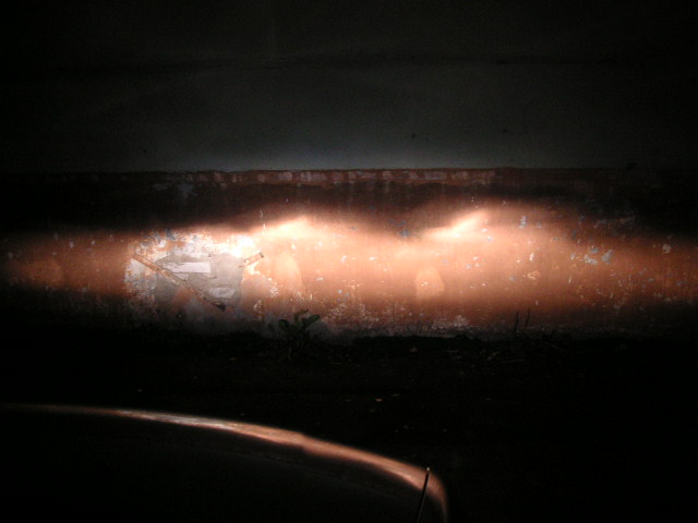

лучше поздно чем никогда
фото лучей ближнего света на стене

круто
реально
на стенде проверял?

неплохо. А вот было бы хорошо, чтобы показать как было и как стало после поворота. Но догадываюсь, что обратно лампочки крутить не будешь :)
Скоро буду на своей машине крутить лампы. Постараюсь сфотать 2 варианта.

Victor23 написал(а):
а что круто?
стендом работал гаишник с листком бумаги, на которую светила фара :)
Если стенд - гаишник с листком бумаги, то прокатит...
а если стенд настоящий... нифига!
Поворотом лампы мы смещаем световой пучек в нужную сторону... а вот фокусировки (или.... сходимости?Чешу репу. ) этим не добъешься как ни крути...
Мне всю эту процедуру делали в сервисе при станции ТО, как не пытались на стенде отрегулировать сходимость - ничего не вышло...
Те если бы гаишники еще раз у себя на стенде проверять стали - завернули бы обратно 100пудов!

а круто это то что лучи не просто отрезаны а именно в нужную сторону смотрят
Не, не круто это.
У меня лучи тож в нужную сторону смотрят - на стенде выставляли. Но под ГОСТ подогнать так и не удалось. А у нас на ТО фары спец. прибором проверяют, причем весьма навороченным, там не только форма пучка контролируется, но даже яркость в определенных участках в цЫфирьках показывается. Мент мне этот прибор с большой гордостью демонстрировал - типа супер-пупер цифровая техника, на хромой козе не подъедешь. И наглядно показал что конкретно не соответствует ГОСТу. Во-первых форма пучка все-же чуток "неправитльная", хоть и ориентировано правильно, во-вторых границы размыты (и на фото это тоже видно).
Так что если ТО "на глазок" проходится то поворот лампочек канает, а если все серьезно - то фигушки :-(

сначала фары проверяли на стенде,
когда я лампы повернул, то приехал и об этом прямо гаиншегам сказал
они не стали загонять на стенд, хотя могли, а просто посмотрели на листе
я вот не понимаю фарами кино что ли на дороге показывать? схождение-расхождение
встречных не слепишь, сам дорогу видишь, еще чего изволите?
