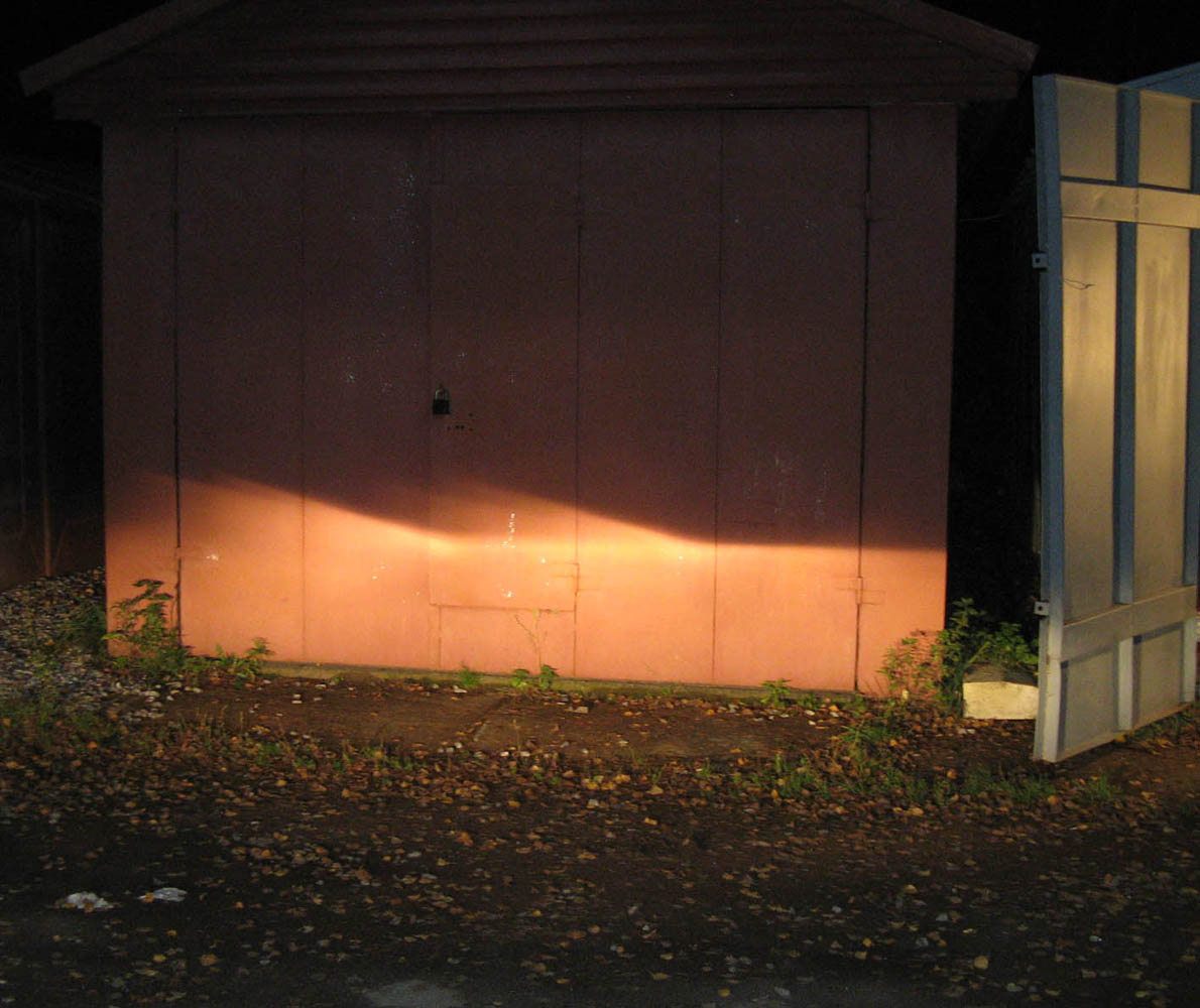

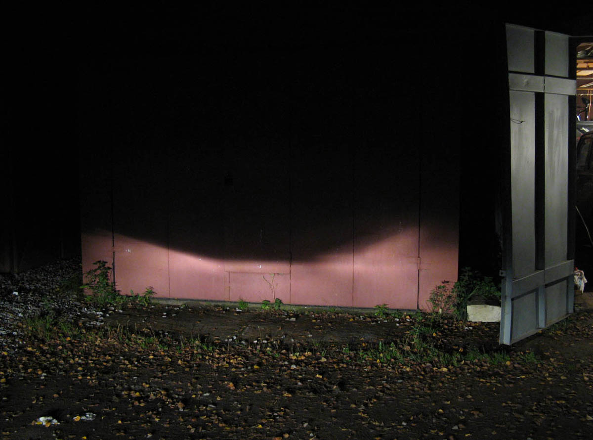

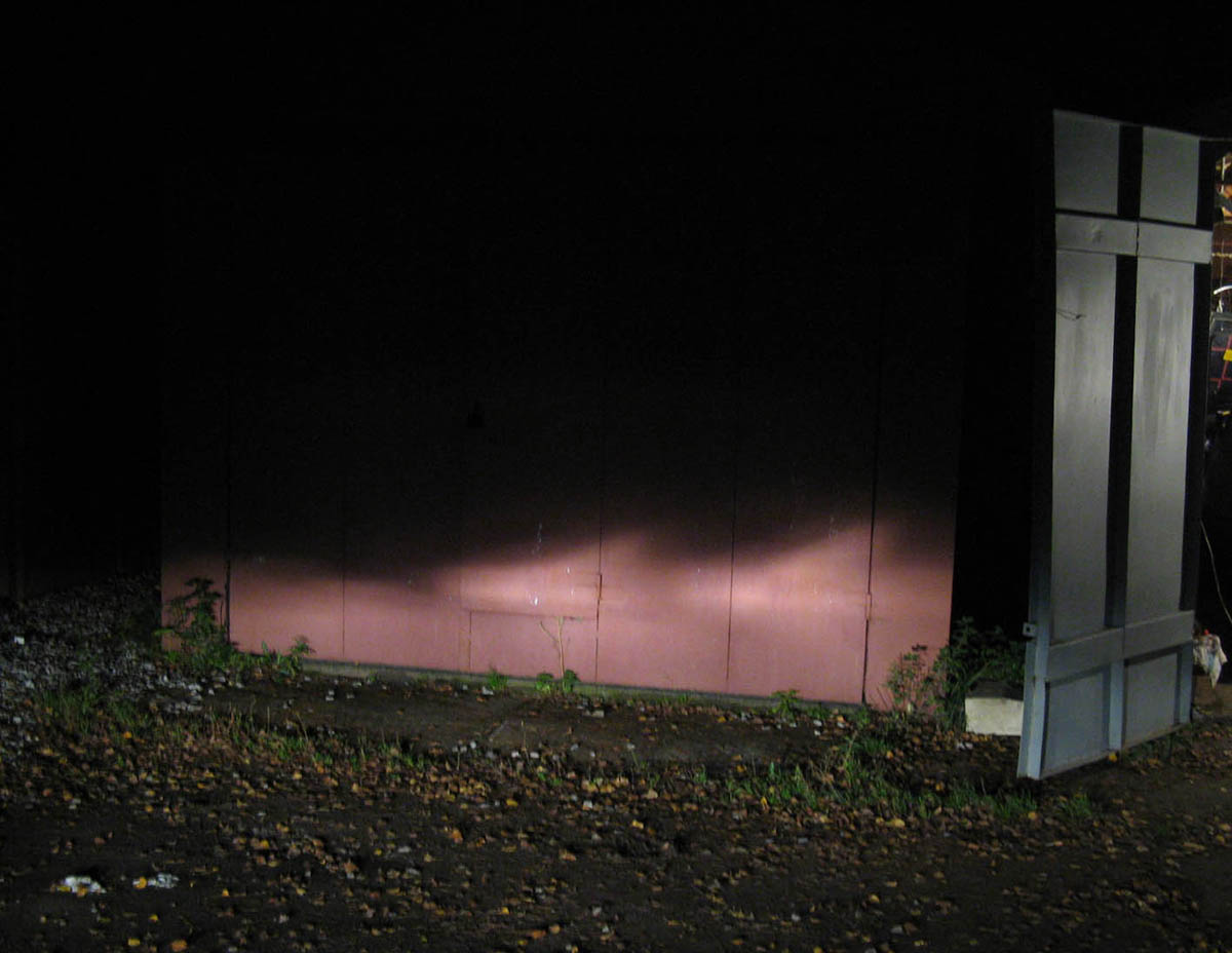

На выходных развернул лампочки методом подгибания усиков и вот что получилось:
фото 1 -- до поворота, т.е. оригинальный японский свет
фото 2 -- повернута только правая лампочка
фото 3 -- повернуты две лампочки.
По ощущениям: общая интенсивность света уменьшилась, но обочину стало видно значительно лучше. Так как фары у Свифтика хорошие, то такого света вполне хватает для безопасной езды!!
Я доволен результатом и супруга тоже :thumbsup: :thumbsup:

вот!
отчетец то что доктор прописал!
До и ПОСЛЕ и все в наглядном виде!

Я снимал фары без снятия бампера,правда понадобились умелые кривые руки.
С повернутыми лампами пятно заливки все таки неравномерно-если пучки сделать параллельно
заметны провалы освещенности.Правый отсвет заметно слабее левой части пучка.Пришло в голову-а не заменить ли одну правую фару?Лампы +30% ,по крайней мере Narva не дадут,скорей всего,результата-там с нитью проблема-она несимметрична оси.Для нормальной фары это может и приводит к увеличению светового потока,при повороте лампы в лучшем случае получите очень размытые границы.Хотя...цена эксперимента сто с небольшим рубликов.
