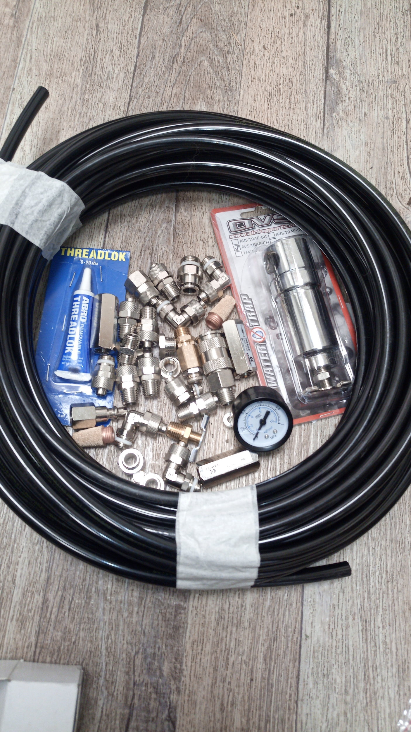

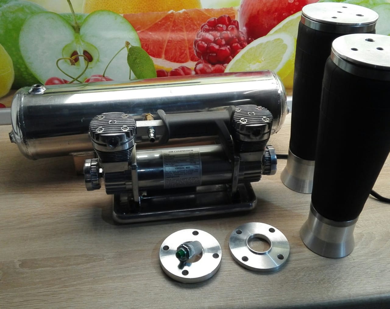

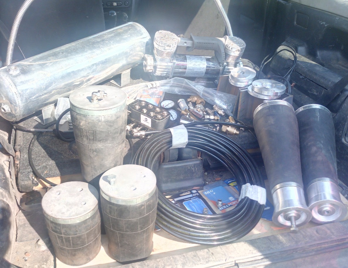

Там размеры не сохранились. Пойду своим путём.[DOUBLEPOST=1540407126,1540406435][/DOUBLEPOST]Sergo.ru,[DOUBLEPOST=1540460708][/DOUBLEPOST] IMG-20181025-WA0001.jpg [DOUBLEPOST=1566585217][/DOUBLEPOST]Прибыли недостающие детали пневмосистемы.
Начал монтировать и сразу столкнулся с проблемой. С огромным трудом выкрутил быстросъём из компрессора, пришлось греть. А там оказалась своя,китайская резьба... 3 дня искал метчик на 1/4" G . Перерезал резьбу и всё сошлось.

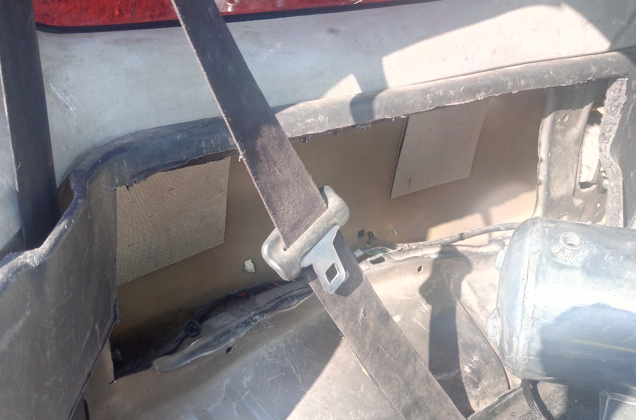

Справа слегка подрезал подлокотник, а слева спилил почти весь пластик и немного металла, чтобы утопить ресивер в крыло.

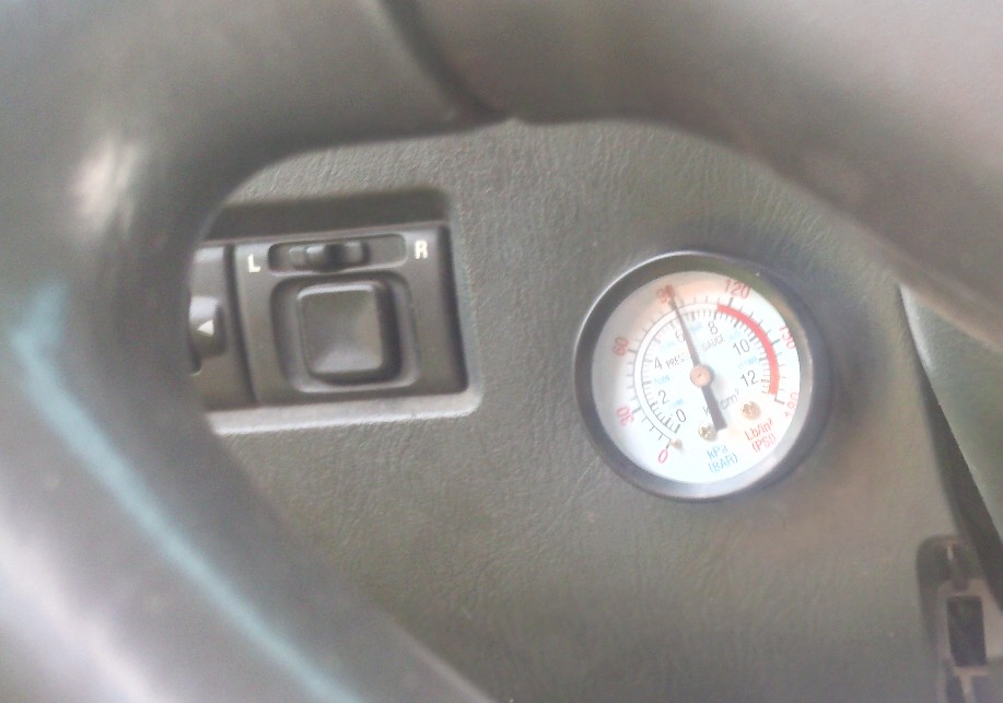

Манометр от всей системы врезал под руль.
Теперь думаю, как разместить клапана.
Подключу электрику, проверю работу системы. И можно начинать менять пружины на подушки. :)

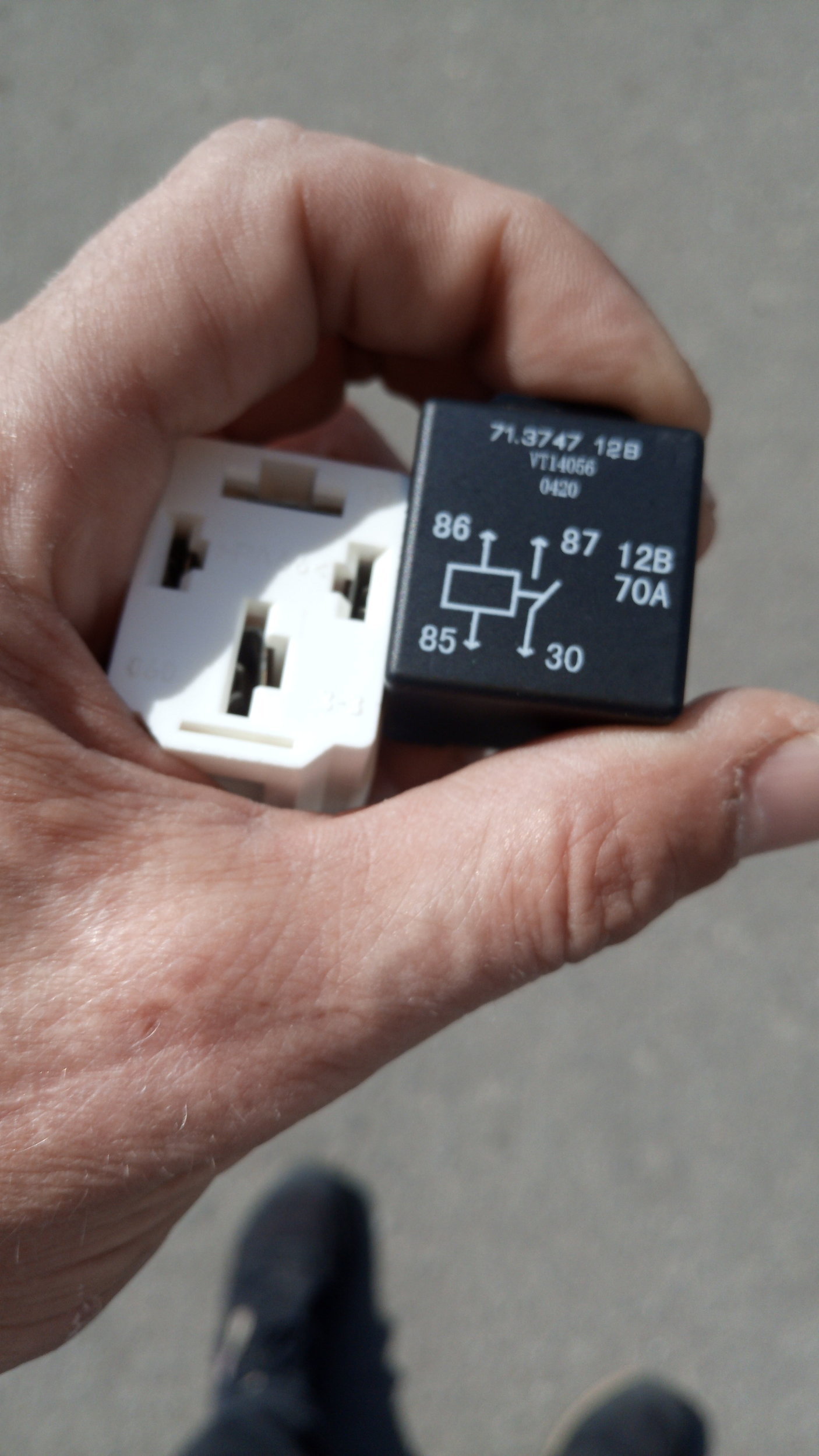

P.S. подключил по временной схеме, без реле и датчика, всё работает!
Фотки не грузятся,выложу позже.[DOUBLEPOST=1566624787][/DOUBLEPOST] IMG_20190824_081945_418.jpg IMG_20190824_083003_320.jpg IMG_20190824_082833_838.jpg IMG_20190824_082921_646.jpg [DOUBLEPOST=1566625965][/DOUBLEPOST] IMG-20190823-WA0000.jpeg IMG-20190817-WA0000.jpeg [DOUBLEPOST=1566915007][/DOUBLEPOST] IMG_20190827_170731_834.jpg

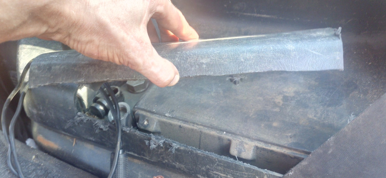

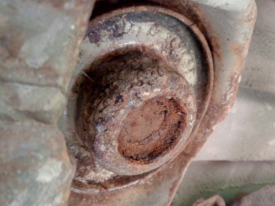

Парни sos !
Как удалить эту шляпу? Она прячется под резинкой в верхней опоре пружины.

Гайкоколом -должно налезть.

Она приварена контактной сваркой, чтобы её убрать надо высверливают сварочные точки

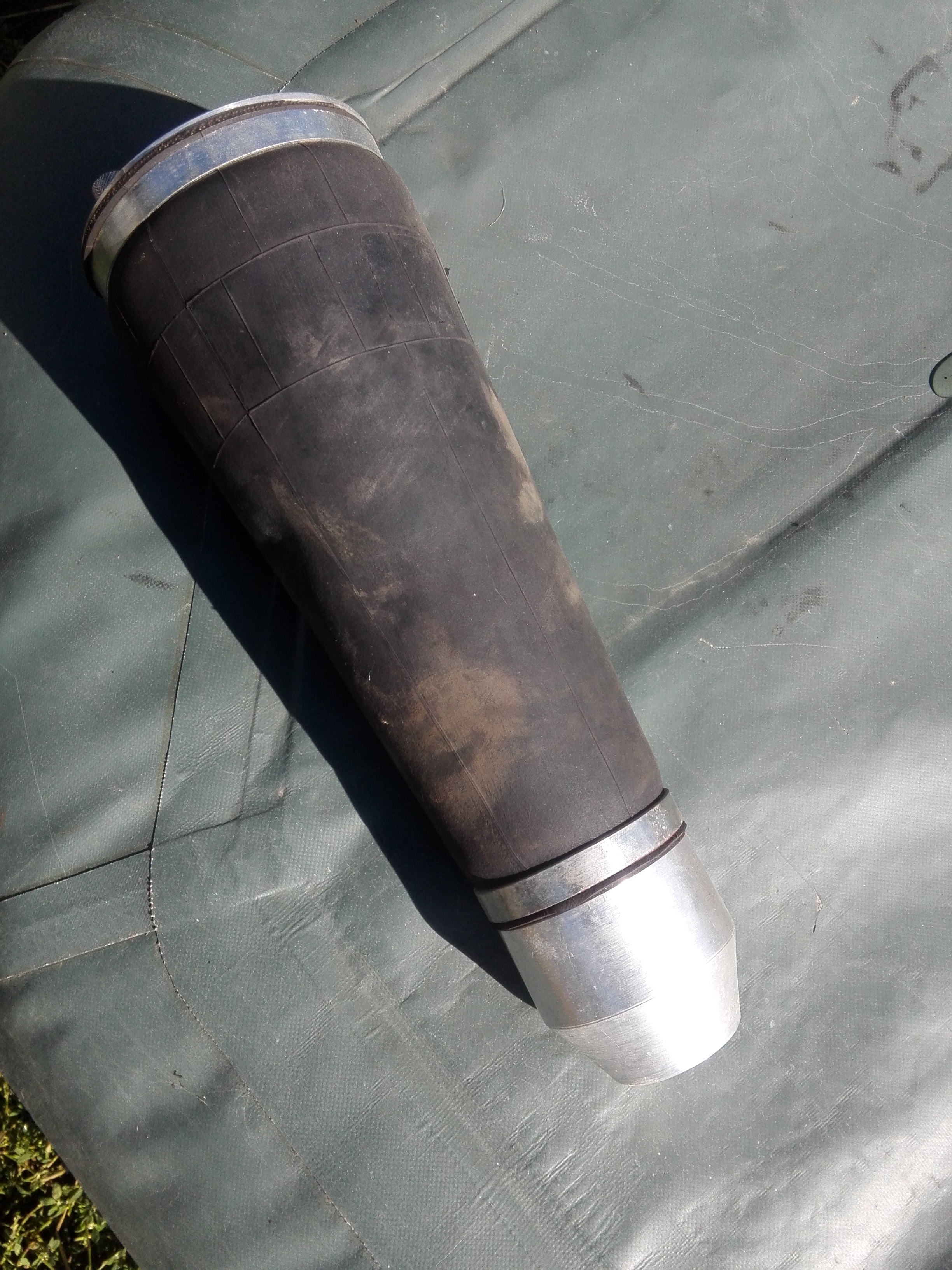

Хочу заказать подушки с обратным конусом. В Костроме готовы изготовить из алюминия.
Может есть у кого чертежи?
На счет чертежа не подскажу.

Кстати я подушки изначально ставил аналог фаерстоун 9000.
Передние уже кончились через пару лет, одна отходила 2 года другая 2.5, не знаю как эти отходят.
Резина немного мягче и эластичней чем на аналогах фаерстоуна.
