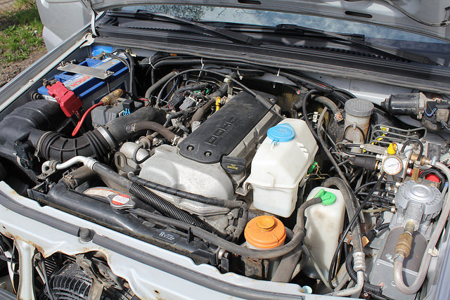

А чем не устроили наши беркуты? Я про компрессоры! Отличная штука! Крайне надежные(я бы сказал ультра!) и неприхотливые! У меня эта подуха уже так начала травить, что подкачка работала каждые 15 минут. Компрессор постоянно работал(я его покупал Б/У причем достаточно сильно б/у), и до сих пор как новый работает(и выглядит также, с момента реставрации внешнего вида и до сих пор).
п.с. подуху я переставил на зад - и теперь достаточно раз в день качнуть немного!(нагрузка там меньше и не так сильно спускает).:p
компрессор справа:

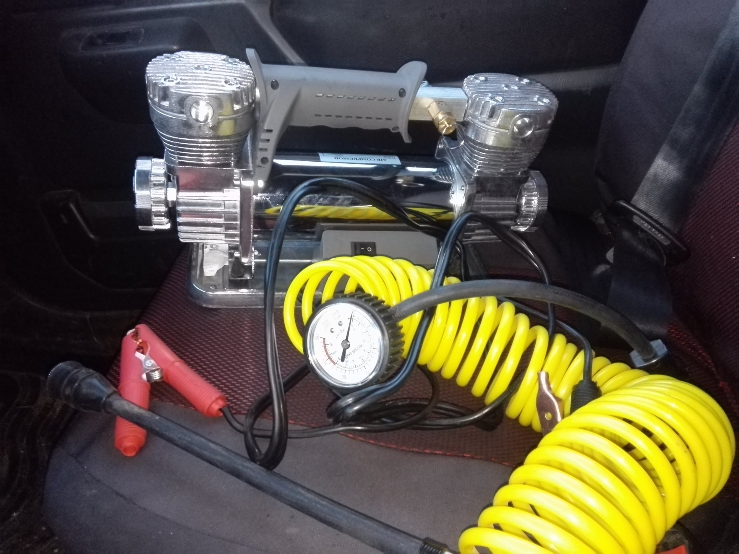

Портативный Super Flow автомобильных шин Надувное DC 12 В 300PSI металлический автомобиль авто электрический насос воздушный компрессор двойной цилиндр
https://s.click.aliexpress.com/e/c2NfhTC4[DOUBLEPOST=1537417504,1537417223][/DOUBLEPOST][QUOTE="Buratilo, хотелось чего-то максимально мощного, чтобы не только "муды" можно было качать, но и лодку.
Компрессор реально крутой и красивый, ещё оказался малошумным.
Вы цилиндр снимите и посмотрите на качество. И нам покажите.

Замерял производительность? За сколько качает колесо и какое? До какого давления может накачать? Под давлением стартует?
Я чего расспрашиваю-то, нужен мне компрессор, беркут очень хорош, но сейчас дорог.
DmitriyD
16 Июль 2009
1,437
342
М.О д. Юрово ст.Бронницы
Sergo.ru, Под давлением пока проверить не могу, так как не могу определится с выбором рессивера. Какой объем брать??? В будущем планирую пневмоблокировки устанавливать ,кто знает ,им много нужно?
И ещё не могу определится с местом установки всего этого добра. Или в салоне на задних подлокотниках или компресор под капотом ,а пара ресиверов в бампере.
Скорость накачки мудричей постараюсь сегодня померить, заодно сниму видео.[DOUBLEPOST=1538469493,1538467670][/DOUBLEPOST] Screenshot_2018-10-02-11-24-18.png

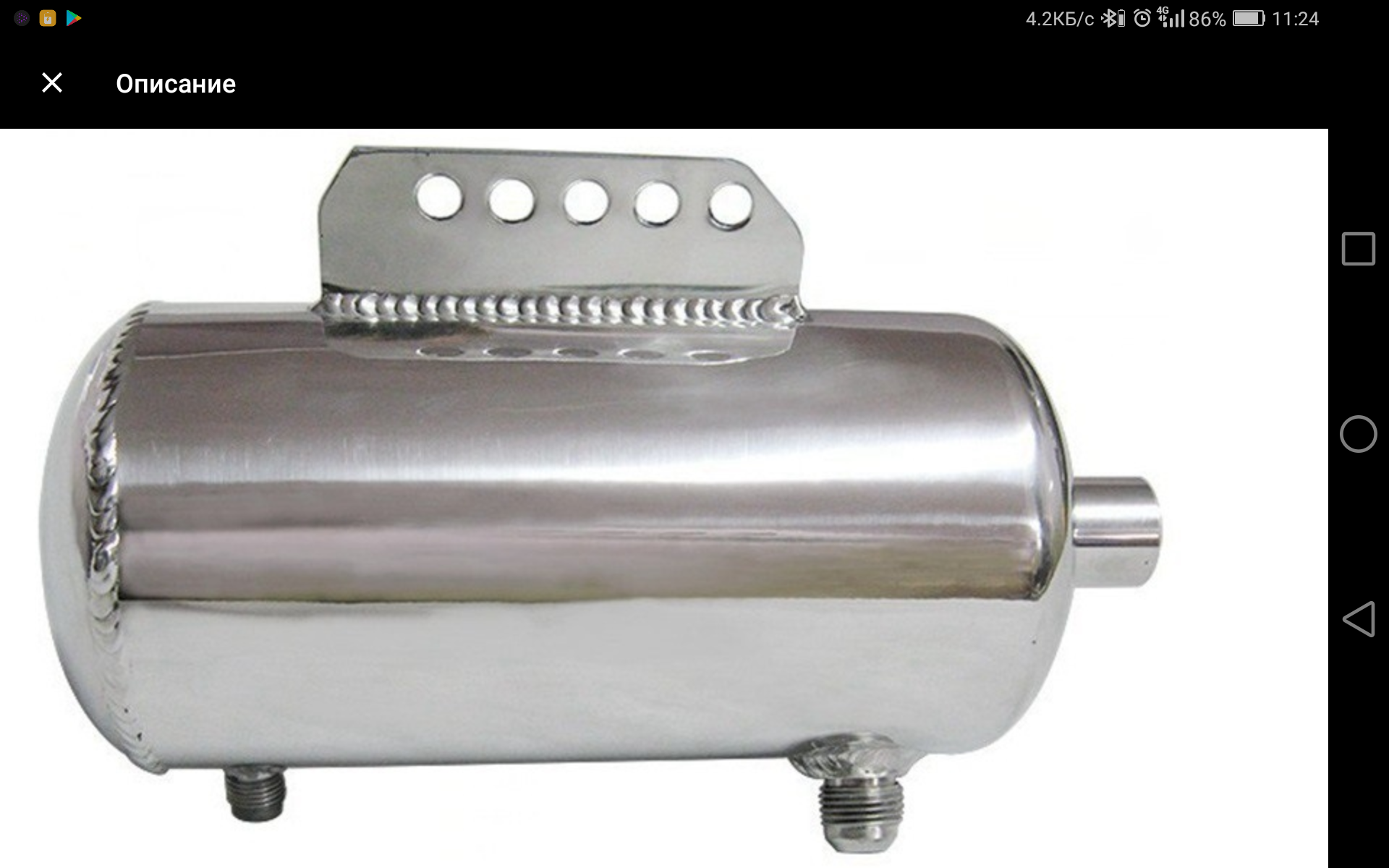

Может 4 вот таких на каждую подушку поставить? Они по полтора литра?

Вчера качали двух местную лодку. Насос справился за 5 минут.
Пока скорость не впечатлила. Но работает очень малошумно.
До колёс пока дело не дошло.
У меня проблема не с местом установки, а обёмом рессивера- какой объем выбрать?

У меня для пневмы вполне хватает 2х литрового огнетушителя. Но вам то и для других нужд нужен воздух помимо пневмы.
У меня система настроена на от 6 атм до 8 атм. Т.е автоматика включает компрессор если в ресивере менее 6 атм и выключает на 8 атм.

Проверил скорость накачки "мудов" 215_75_15
Компрессор до 2.2 , с нуля накачал за 1.5 минут.
