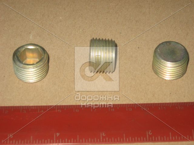

Ответ: Часто Задаваемые Вопросы или FAQ
вместо оригинальных пробок редукторов и раздатки под четырехгранник, где грани постоянно слизывает, подходят пробки от КПП Волги 31029,3110 (на Газеле тоже такие) под шестигранник, они есть и с магнитами
и простые
Легко откручиваются, есть всегда в магазинах на нашемарки и стоят копейки. Подходят один в один.:thumbsup:
[DOUBLEPOST=1462107012,1462106805][/DOUBLEPOST]Приобрёл такие пробки от Газели, Шестигранник для них на- 11 мм. В продаже редкий.
