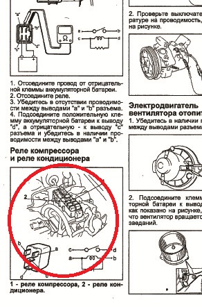

Народ!
Подскажите пожалуйста где находится данный блок?
Всю машину перерыл.
Нигде нет. (Джим праворульный)
Проблема следующая:
При подключении кондиционера включается только вентилятор, компрессор не подключается (т.е. муфта)
При прямом подключении компрессора к АКБ работает.
Измерил цепь идущий к компрессору. Ток около 8В.
Грешу на Реле кондиционера.
kyk
26 Сентябрь 2012
Москва ЮЗАО
ГАЗ-66, Jimny 2007, UTV 700, скейт
В мануале в разделе электрики есть схемы выходов контактов в автомобиле.
У меня левый руль послерестаил и блоки реле кондиционера прикреплены под капотом сбоку от предохранительной коробки(коробочка с надписями RELAY A RELAY B.) . Когда искал инфу по кондею, видел так же расположение релюшек в салоне в салонном блоке предохранителей.
oppo
10 Апрель 2012
Якутия
Suzuki Jimny Wide
M13A
Ммм.
Походу данного блока в моей машине нет.
Всю машину перерыл

Реле вентилятора кондиционера и реле компрессора в машинах с М13 стоят в разных блоках. Картинку сейчас быстро не нашёл, попозже может быть.
