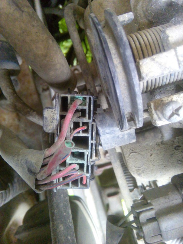

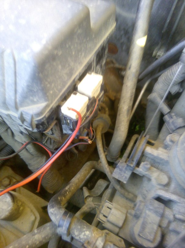

Pu1sat0r
26 Февраль 2008
3,022
491
Питер 4ever!
При подключении кондиционера включается только вентилятор, компрессор не подключается (т.е. муфта)
При прямом подключении компрессора к АКБ работает.
Измерил цепь идущий к компрессору. Ток около 8В.
Грешу на Реле кондиционера.
Я с этой проблемой 2 года ездил. Даже к мастеру заезжал - проблему не смог найти! Несколько раз перезаправили хладогент - но муфта не включалась. Если дать принудительно 12В на муфту - то все ок.
Вчера уже собрался ковырять ЭБУ (находится в ногах у пассажира). Но все оказалось гораздо проще и под капотом - отгнил проводок, ведущий к реле,которое включает муфту. Второе реле включает электро вентилятор, но там тоже скоро провод отгниет.
На фото блок, расположенный рядом с блоком предохранителей. На это блоке надпись - Реле А и Реле В.
Пока бросил времянку - усе зарабтало!
Осталось придумать, как вытащить отгнившую клемму из блока... Новый блок идет в сборе с электрокосой, а б.у. покупать не хочется.

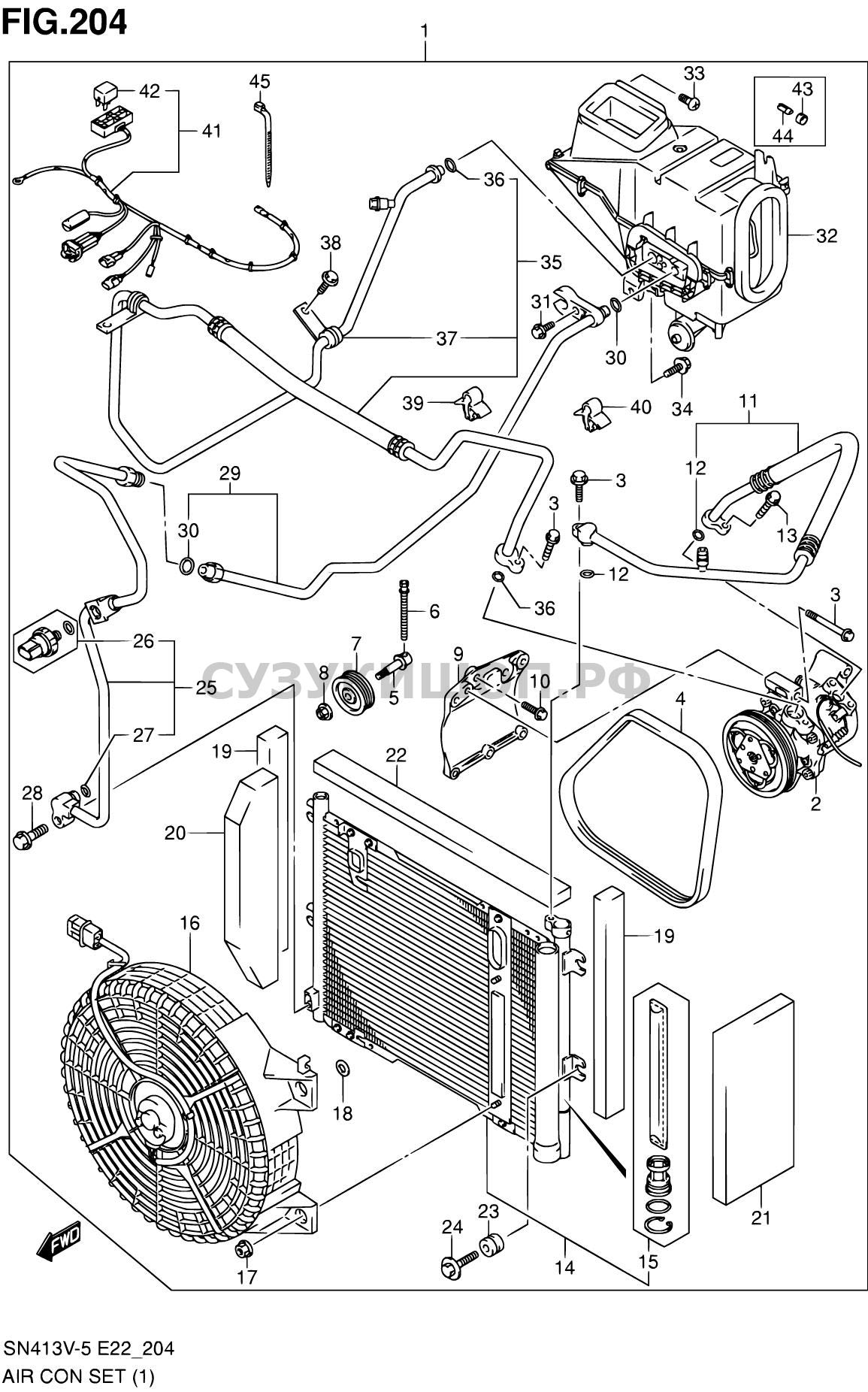

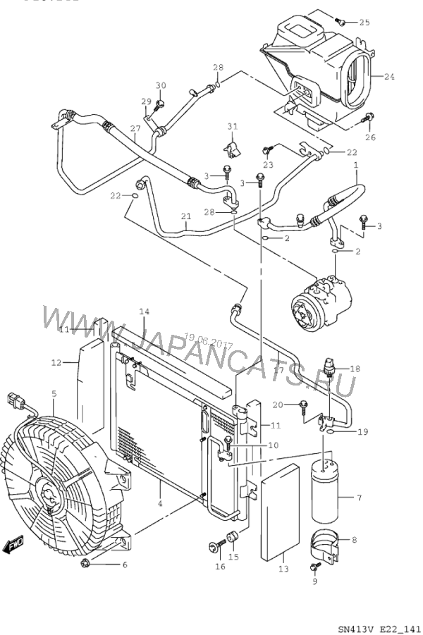

Я уж думал,что ослеп на старости лет... Как же тогда контролировать фреон в системе? У меня в мануале написано про окошко в ресивере, а его нет... Старый мануал? Тогда какое рабочее давление фреона в линии низкого давление на ХО?
Freeline
6 Сентябрь 2010
1,716
222
Тольятти
открываете капот и там где висит ресивер имеется окошечко смотровое.
деталь 17
Ваня Жуков
27 Июнь 2010
112
Саров
телега без лошади
Freeline, у меня нет такого. У меня как на моей схеме.
