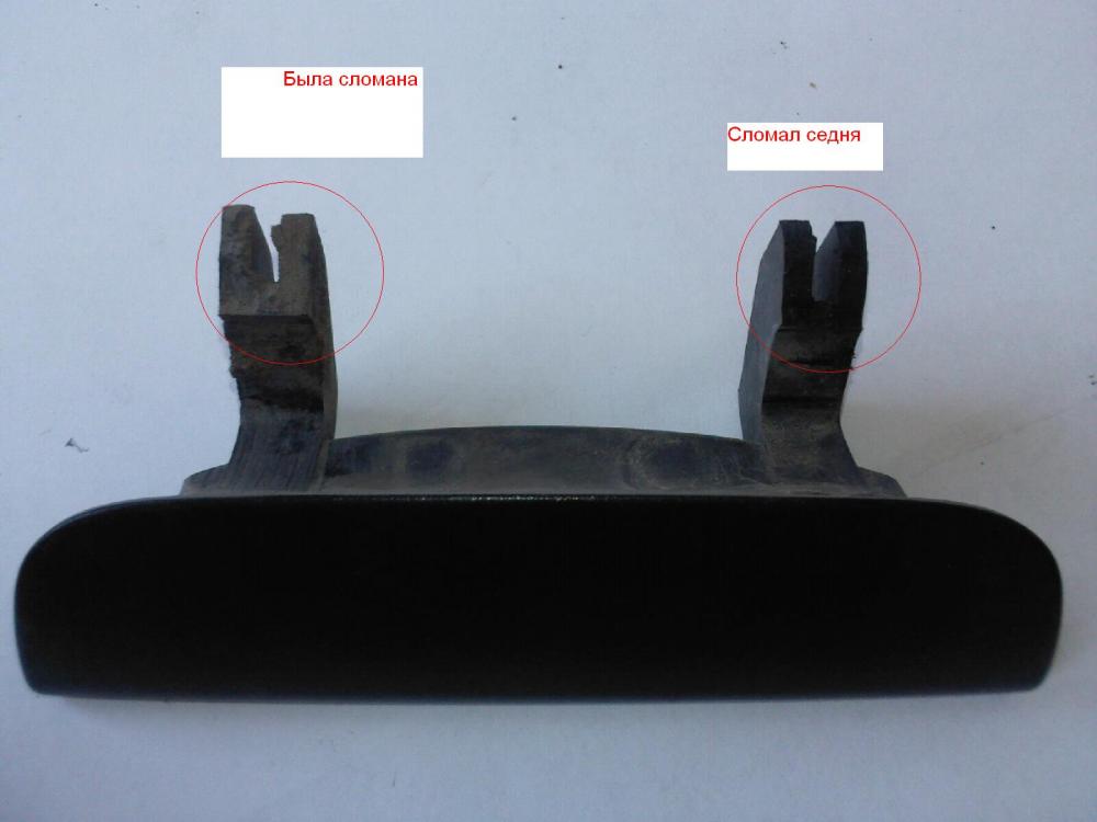

Седня блин день не задался с утра. Кроме того что машинка завредничала и не запустилась (прохладно, -25 было, но раньше хорошо в мороз заводилась, свечи похоже сдохли), так еще и сломал ручку на правой задней двери. Она просто отлетела и осталась у меня в руках. При осмотре выяснилось что с левой стороны уже была отломанна и держалась только на правой. Прочитав тему не понял что именно ломается в них, по этомы прикладываю фото. Получится ли переставить с других дверей?

Переставить с других получится. Вопрос куда вы поставите эту сломанную с обоими ушками? Поэтому в вашем случае, либо клеить если найдете отломанный кусок оси, либо искать б/у. Но б/у скорее всего будут продавать всю ручку в сборе.Баксы-бакс

Да прогнал я не по детски, как я ее переставлю то, если оба уса отломанно:) Буду клеять или может кто продаст мне тут на форуме! Буду очень признателен! На разборках про сузуки култус у нас не слышали, тем более про балено, а в новосиб только за ручкой ехать накладно, проще в екзисте заказать!
Новая 800 стоит, я у нас на разборке толи за 200 толи за 250 взял - состояние новой :thumbsup: Кстати когда менял оказалось что отломонная была уже несколько раз ремонтирована внутри. Несчастливая ручка (задняя левая) :D
