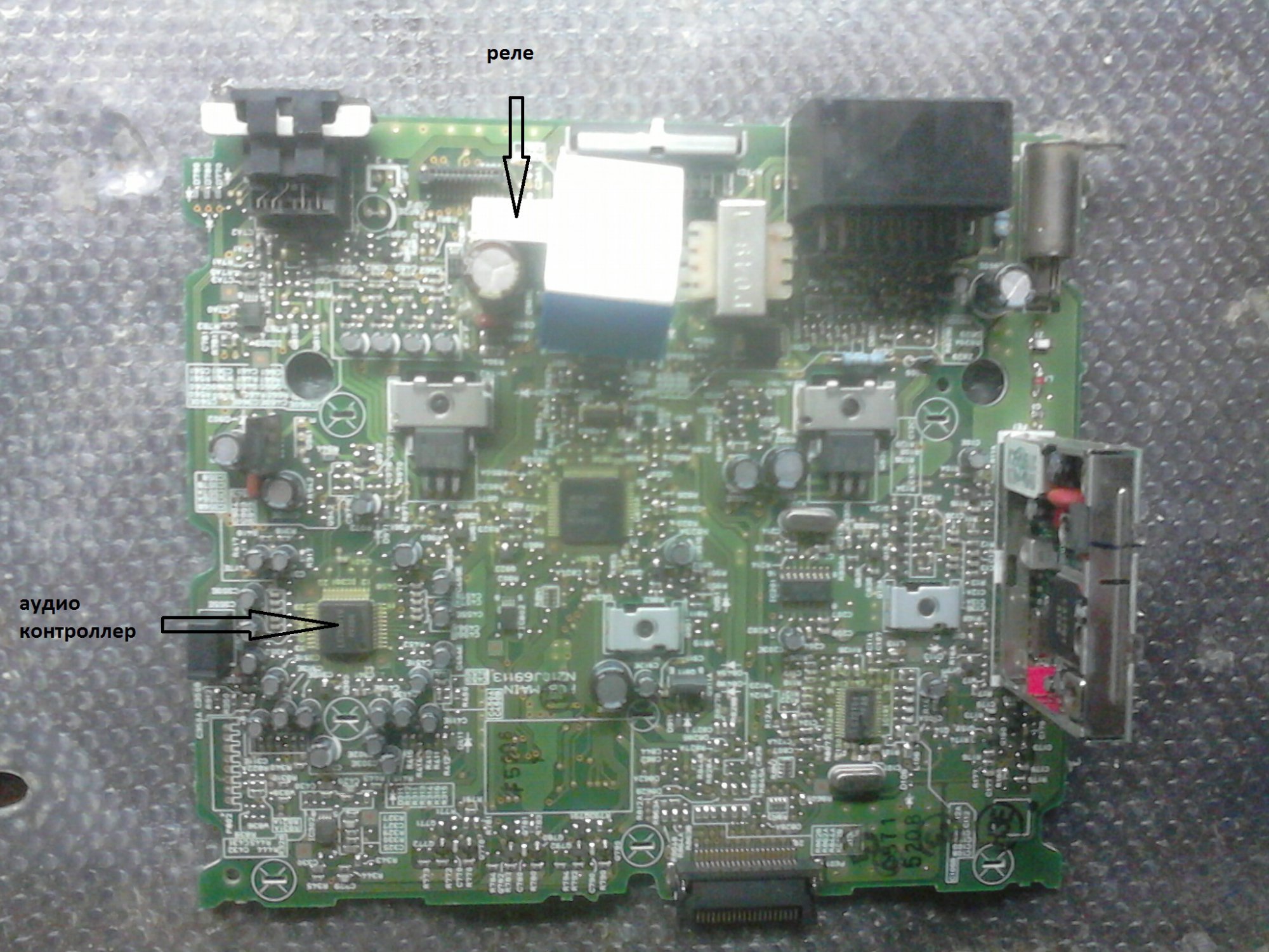

Купил себе Лиану, когда увидел КАСЕТНУЮ магнитолу, перед глазами пронеслась моя бурная молодость :)
МП3-радиопримочки меня раздражают, городить панель для новой магнитолы пока лень, решил вкорячить линейный вход. Снял штатную балалайку, занес домой, попил чаю и жестоко надругался над ней.

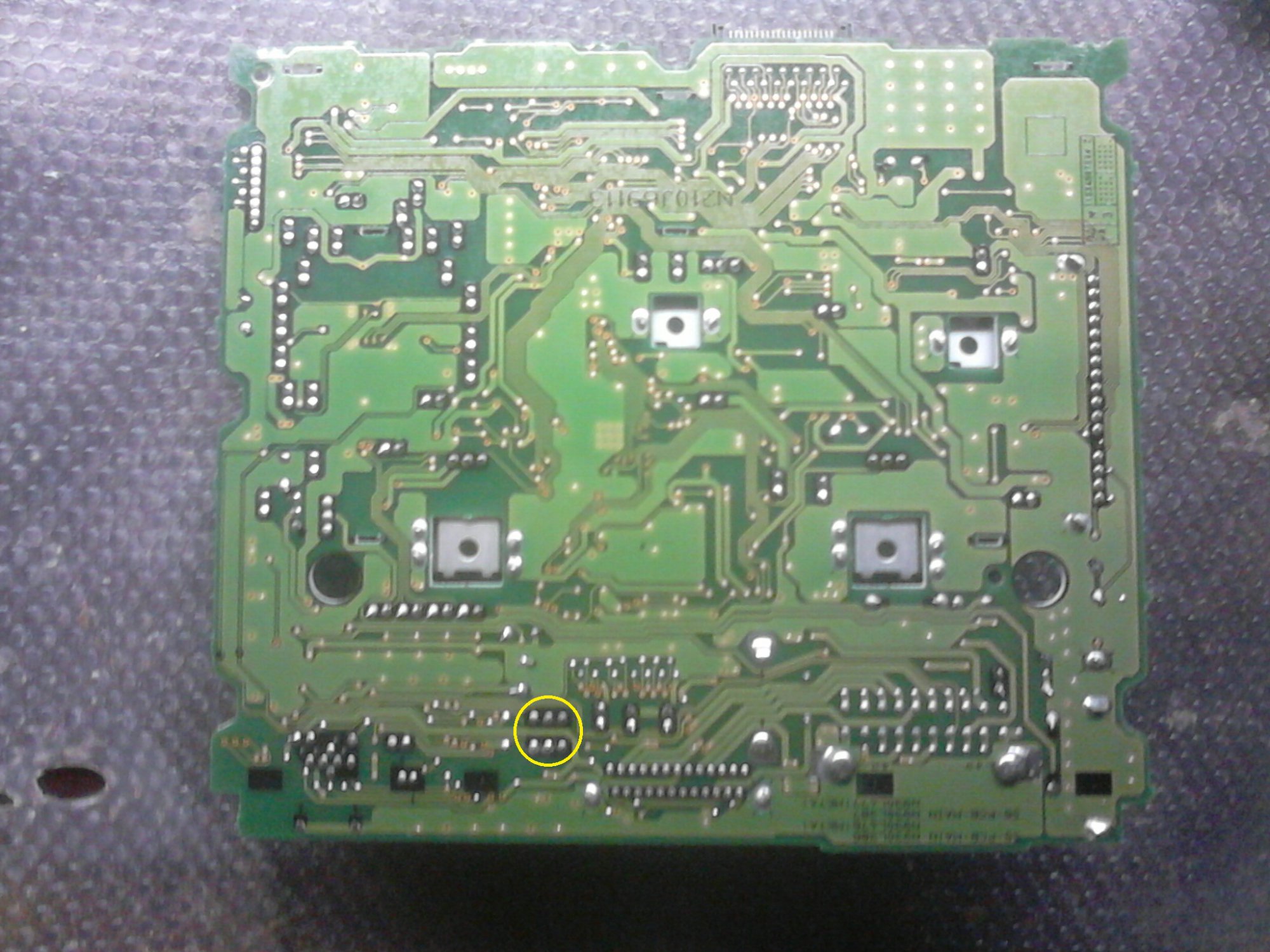

Разобрать пришлось полностью. Пожму руку тому японцу, что разработал этот трехмерный конструктив, я чуть мозг не свихнул. Достал материнку и пошел копать с конца огорода - с усилка. Дорожки привели меня аудио-контроллеру, который управляет переключением источников звука, громкостью, тембром и пр. Прикинул, что кассетный проигрыватель мне больше никогда не понадобится, отследил пару дорожек, идущих к нему от контроллера. Канал кассетника по команде мозгов белой релюшкой переключается на вход CD-чейнджера (хитро так...). Припаялся прямо на ноги этой релюшки, благо они толстые и прочные. Вывел провод в угол корпуса и собрал все в кучку.
Испытание показало, что без кассеты этот канал не включается. Пришлось карандашом протолкнуть пластиковую шторку в кассетнике, чтобы сымитировать вставленную кассету. Балалайка завелась, канал включился и все запело-заиграло с подключенного телефона :dance3: Кассетник в это время что-то там усердно крутит, но очень тихо и абсолютно не мешает.

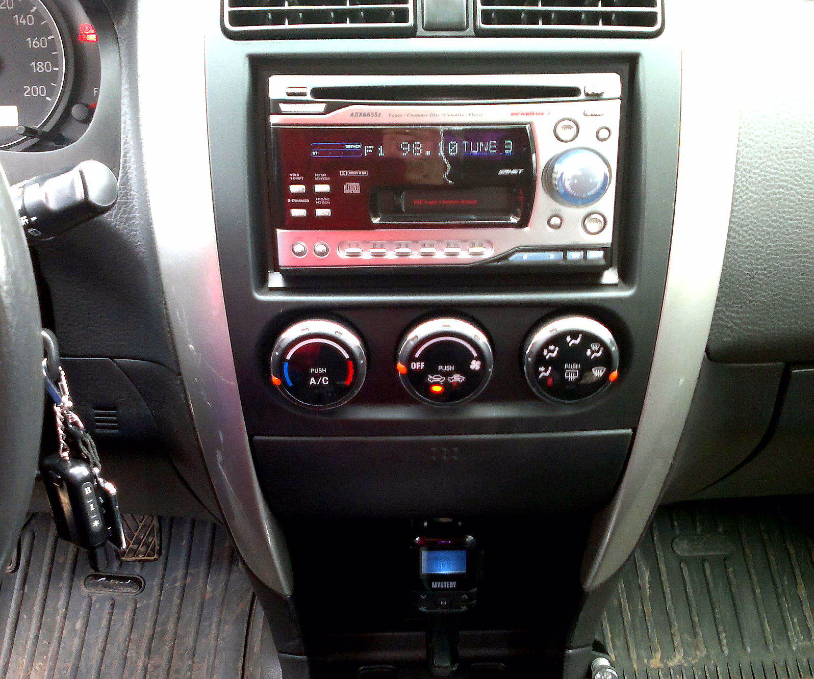

Итог: Диск и радио не пострадали, линейный вход включается кнопкой "TAPE" и регулируется по всем параметрам. Может кому пригодится, мотайте на ус! ;)

k4bu, провода припаяны к средним пинам, масса - естественно на массовый полигон (зачистил ножом медь и припаялся). Качество звучания не отличается от радио, технически на этом уровне каналы одинаковы. Уровни сигналов сопоставимы, телефон играет почти на всю громкость.
Преобразователь типа "кассета", работает через магнитную головку (объяснять, думаю, не требуется), которая сама по себе и в сочетании с предварительным усилителем, имеет весьма ограниченный динамический и частотный диапазон. Короче - фигня.
