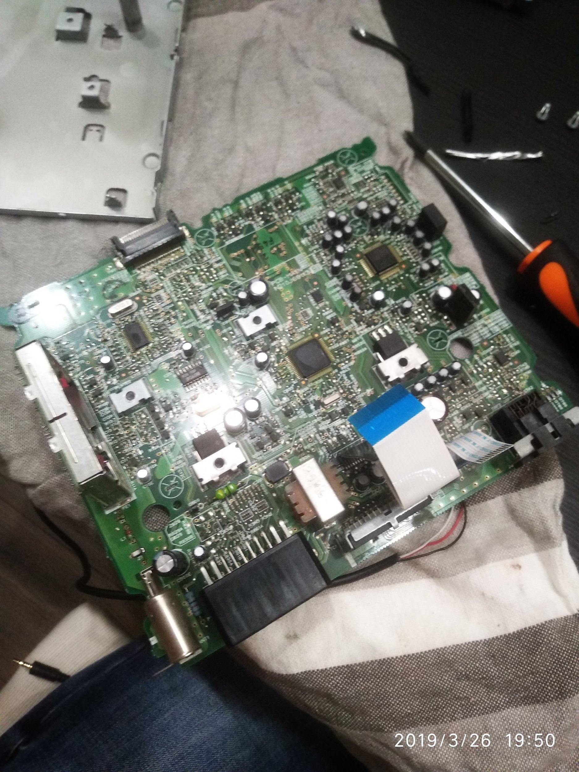

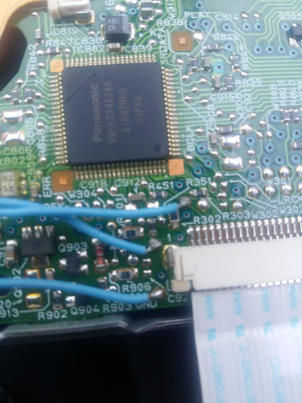

Приветствую, коллеги.
Не так давно стал обладателем лианы 2004 года. С кассетно-дисковой магнитолой. Когда покупал не обратил внимания что из бардачка торчит кабель 3,5 мм. Втыкал его в телефон пробовал менять режимы магнитолы - ничего не включается и с телефона музыка не играет Решил, что либо кабель перебит, либо отпаялось Разобрал магнитолу Так как в ней подпаяны провода в этой теме не описано Поэтому предлагаю вашему вниманию фото Может подскажете, как заставить работать аукс?

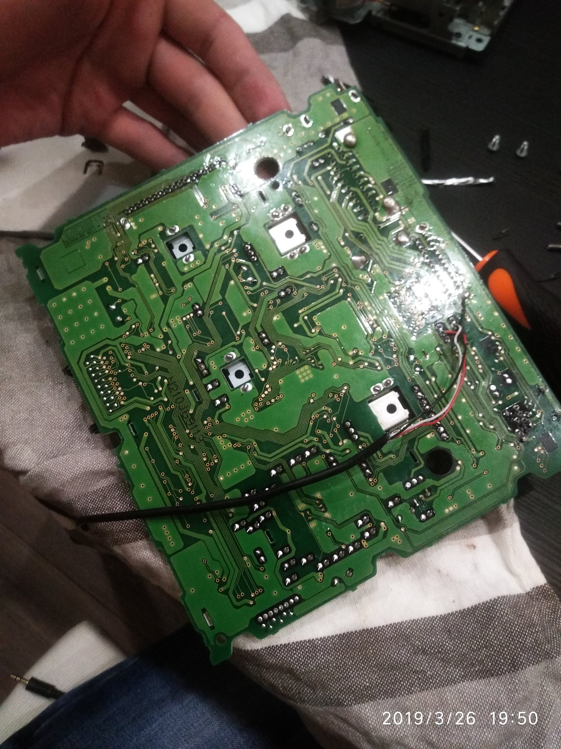

На этом фото видно к каким контактам платы припаяны провода
Это общий вид платы

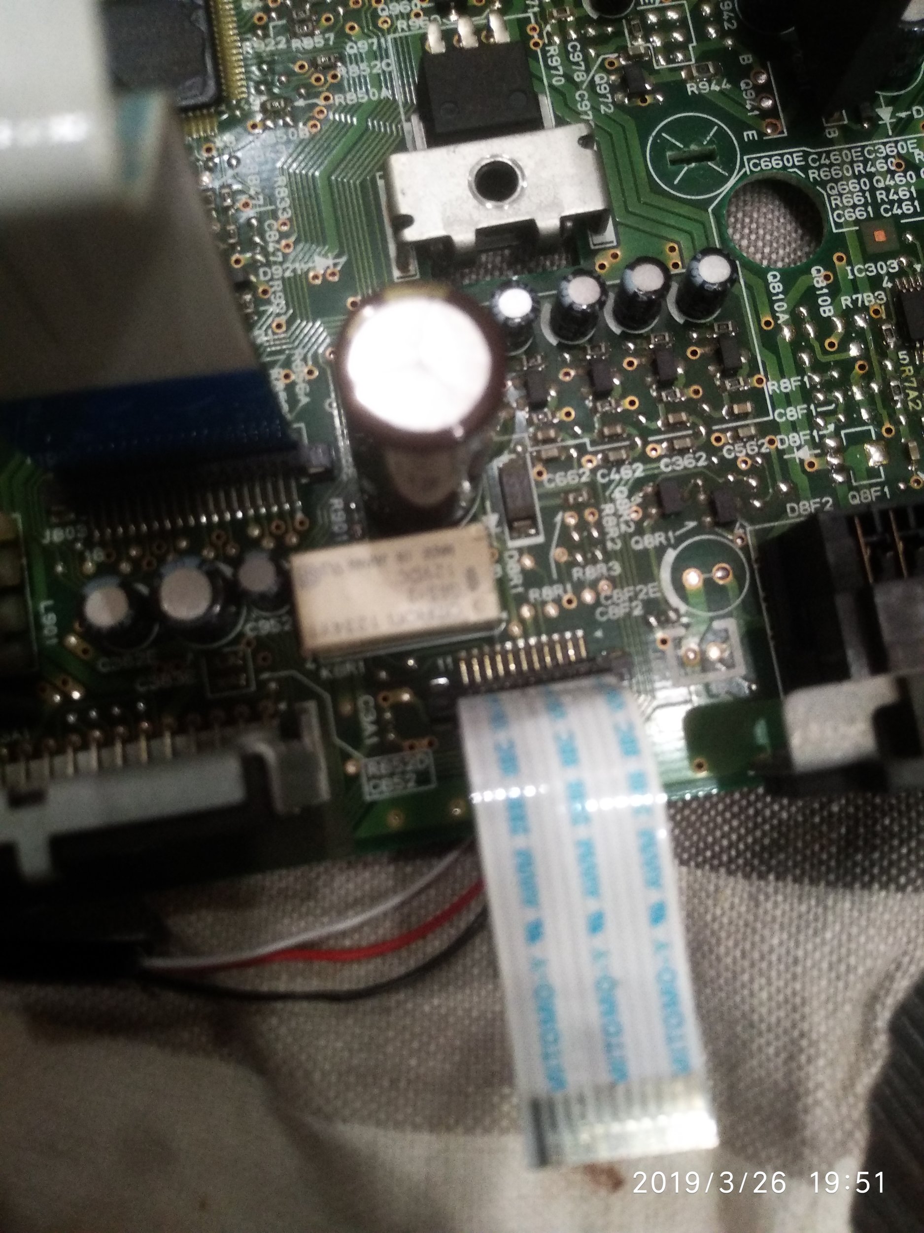

Это элемент микросхемы к которому с обратной стороны подпаяны провода На нем написано omron 1234y1
G6s-2
12vdc

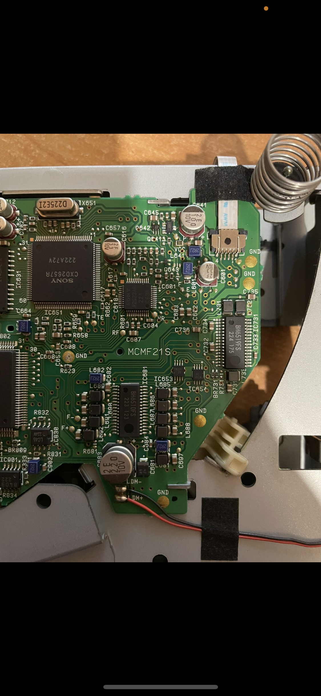

Друзья, нужна помощь. Не пошёл у меня вариант с AUX на средние ножки реле...почему то на джек 3,5 напруга идёт, вольт я так понимаю 12..
dimoktmb
30 Август 2011
520
220
Тамбов
Либо не туда паяешь, либо массу не припаял. И как вообще понял что там 12В?
Это реле переключает только звук и никакого питания там нет.
Asthan
27 Май 2019
г.Рязань
Suzuki Liana 4Х4
Понял просто, сначала телефон в аут ушёл когда джек воткнул, потом тестером встал...массу припаял как на фото, левый-правый на средние ножки...
щас проблему решил припаяв на, как я понимаю, такой же вход только CD..
