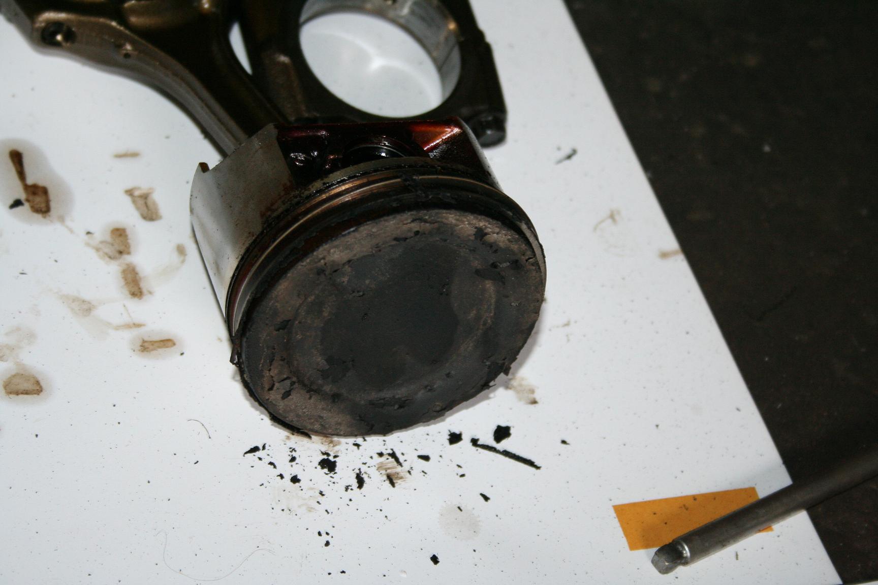

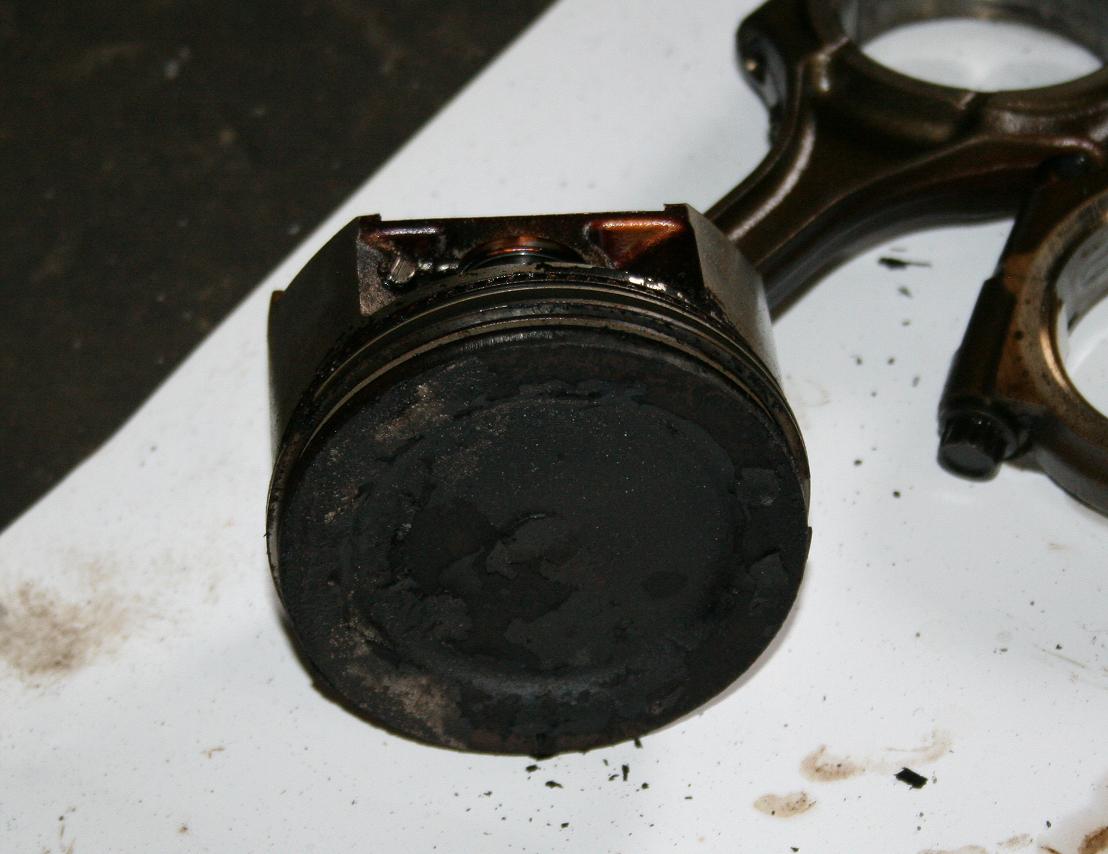

Собственно вскрыл ДВС и что мы видим на фото? Очевидно попадания масла в ЦПГ, хотя колечки не закоксованы и маслоотводные канавки тоже в идеале.
какой пробег у тебя?
Масло не только через кольца может утекать - ещё колпачки клапанов и система вентиляции картера. Нагар может быть и от проблем с зажиганием-топливом, сгорание топлива плохое даст сухой нагар.
В смысле топливо плохо зажигается от хренового бензина?
Причин неполного сгорания топлива и нагара очень много. Причём свечи то самоочищаются и могут быть чистенькими, а на поршнях нагар копится. А масло качественное кстати очень чисто сгорает и нагара может совсем и не даст на поршнях.
