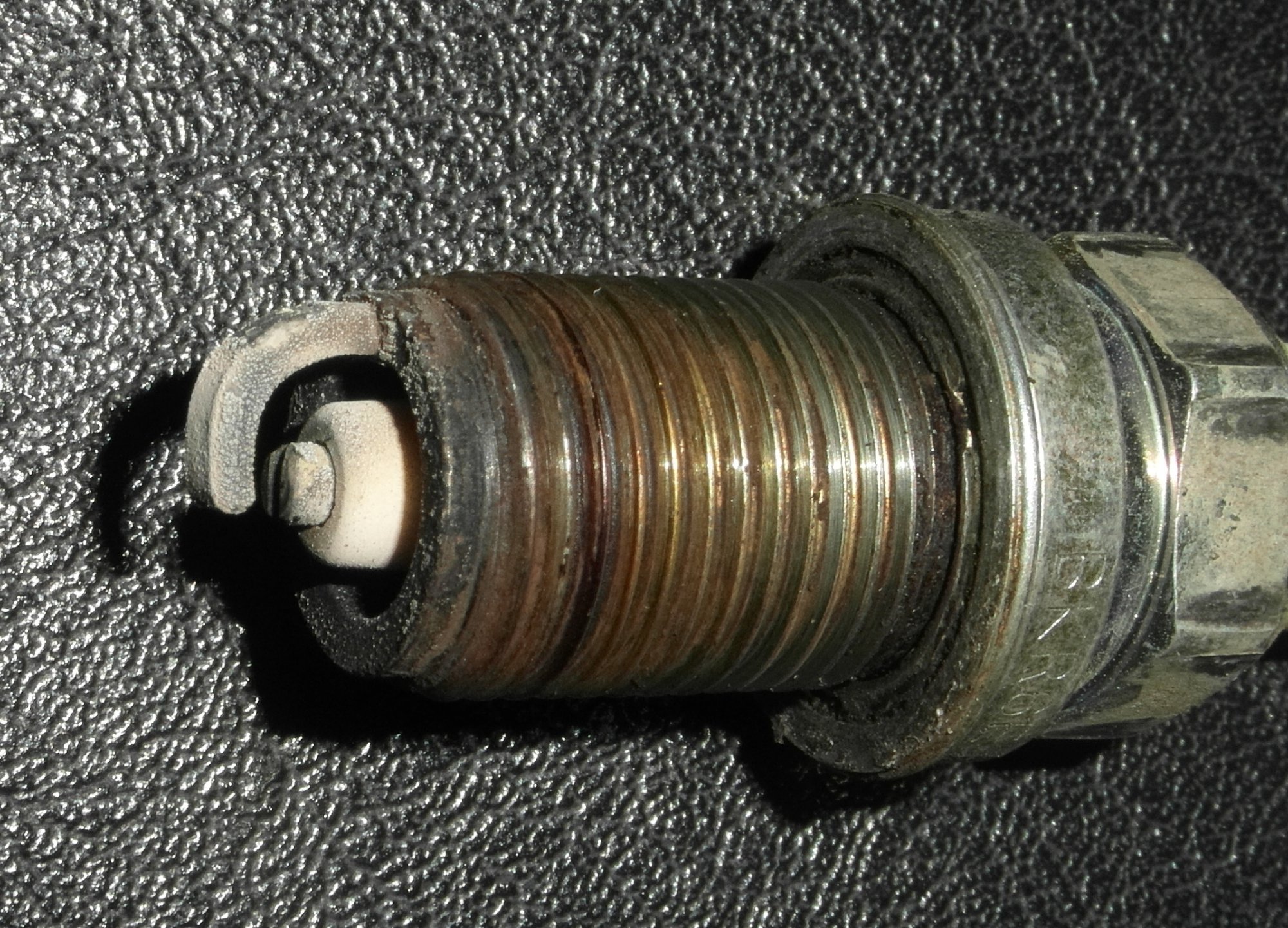

Фактический детонацию присутствует на разных оборотах, она стабильна и она скорее всего реально детонация и есть, выводы делаю по свечах, на них присутствует белый налет, используя статьи и обсуждения на форумах про свечи, делаю вывод что может быть несколько вариантов: бедная топливовоздушная смесь, либо ранний УОЗ хотя это отметаем т.к. он автоматический подстраивается, либо бензин гавно (попробовал уже 2 разных заправки пока без результатов), остается первый вариант. Причем, что интересно очень многие жалуются именно на эти проблемы но ни кто до сих пор не решил, скатаются в ОД а там говорят что это нормально, я немного удивляюсь но да ладно. Последнии 2 идеи которые у меня остались это проверить все таки давление в топливной системе и проверить не клинит ли клапан ЕГР. Может у кого еще какие идеи есть?
Залейте 95, где обычно заправляетесь, и долейте до полного бензобака литров 10 хорошего качественного 98 бензина. Послушаете-расскажете.

На самом деле можно и залить присадку я конечно проверю, но не думаю что виновато октановое число, даже при плохом бензине не должно быть по идее обедненной смеси или я что то в физике не понимаю.
Вы уверены,что это детонация?Мож к мотористу толкову сгонять?
Я эт ок чему,что при детонации быстро наступает разрушение дрыгателя и он превращает в мусор...А налет..Масло жрет?
Эммм.. вот это начало. Теперь масло не жрет, идеально стоит на одном уровне, проехал уже 1000км.
Почему думаю, что детонация. Потому, что под нагрузкой есть легкое бренчание когда проезжаем мимо стенки и то, что белый налет на свечах, тобишь обедненная смесь, отсюда ранее воспламенение смеси и как следствие как раз таки детонация. Стоя на месте если газовать никаких звуков нет. Ну как то так. А чтобы мотор разрушался это уже когда детонация слышна просто в салоне при движение авто, тогда да... разрушение будет :)

Если резко вымахивают обороты на хх при резкой газовке, всё топливное и искра в идеале. Бедная смесь (форсунки, насос) даёт задумчивость или захлёбывание при газовке.
И детонация повторюсь не бренчит, а звенит, как молотком по движку звон. Ну и ессно она опасна, это типа взрывов в цилиндрах, звенит всё там и постепенно разрушается.
Например проверяют датчик детонации так - стучат ключом по блоку и смотрят по стробоскопу, или ещё как-нибудь смещение уоз, которое должен давать датчик детонации. А свечи нормальные, чистые вроде. Белёсость небольшая от бенза может например, разбавлен водой например.
Кстати белёсые (засахаренные) свечи бывают, когда антифриз в цилиндрах, пробой прокладки. Вода не уходит у тебя? Недотяг болтов ГБЦ, или наоборот перетяг и сбита резьба бывает.

Обороты взлетают быстро, тяга у двига тоже нормальная, провалов ни на низах ни на верхах нет. При газовке резкой только слышно кратко звон и тут же пропадает. Ну да.. звенит, просто не правильно выразился. Датчик детонации новый поставил, думаю, что он работает как надо, считать УОЗ могу сканером. Ну вода в бензине в нашей стране всегда мне кажется есть, менталитет такой. Антифриз на месте, никуда не уходит, стоит в одном уровне. Тем более что этот звон был и до капиталки и после остался. Болты затянули с моментом затяжки как указано в мануале, все по феншую. Пока думаю проверить давление в в топливной системе и не забит ли ЕГР. Других вариантов не вижу. Отпишусь после проделанной работы. Ладно бы была одна такая машина, но у меня из уже 3 с такими симптомами, я чото уже и не знаю, что с ними делать.
Я при движении в заторе в жару тоже услышал звуки, которые слегка были похожи на детонационные от плохого бензина. Они возникли не сразу, а после долгого пребывания в пробке. После долива 10 л. хорошего 98го на бак 95го, таких детонационных зуков не стало. Следующий бак ещё слегка разбавил 98м. Сделал вывод, что не нравится Сузуки наш бензин, возможно не соответствует он японским нормам:) . Мнение никому не навызываю, просто рассказал о наблюдениях. Кстати, после этого случая машина ездит на 95м и этих звуков не стало.
Сегодня добавлял интереса ради присадку как писали выше Liqui Moly octane plus, эффекта увы нет, видать не в бензине дело.
