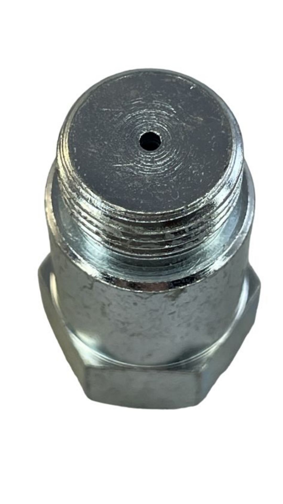

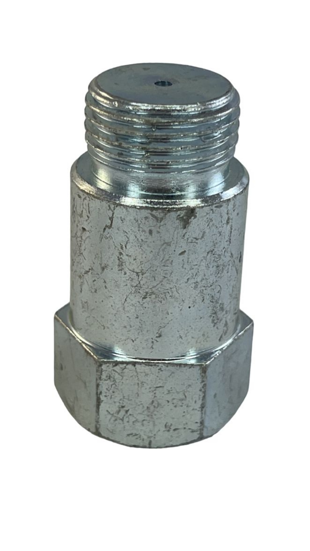

Установил обманку за 200 рублей с Озона, ошибка по катализатору не появляется.

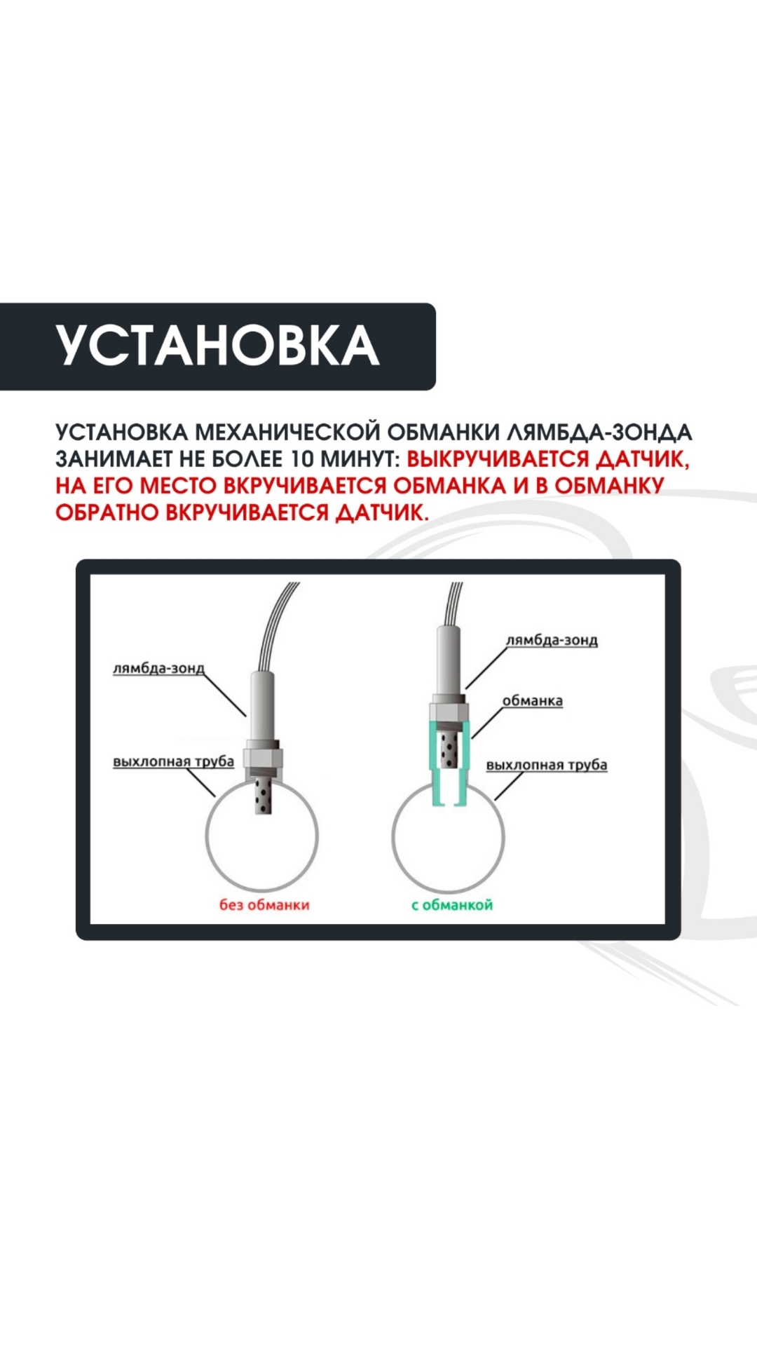

А обманка по какому принципу?

Обманка ограничивает доступ выхлопных газов к датчику.

Есть варианты. Просто проставка, или ещё внутри проставки миникатализатор только для лямбды, или вообще электронный, чисто на проводах.
Просто проставка на мой взгляд ничего не дает. Ну и что лямбда теперь дальше от трубы, не в потоке. Если в трубе запах говна, то на удалении всё равно розами пахнуть не будет.
Чек не горит. Обманка работает. 200 рублей потрачены не зря. Это главное.
Чтобы не воняло, нужно катализатор ставить. Пока не готов на это.

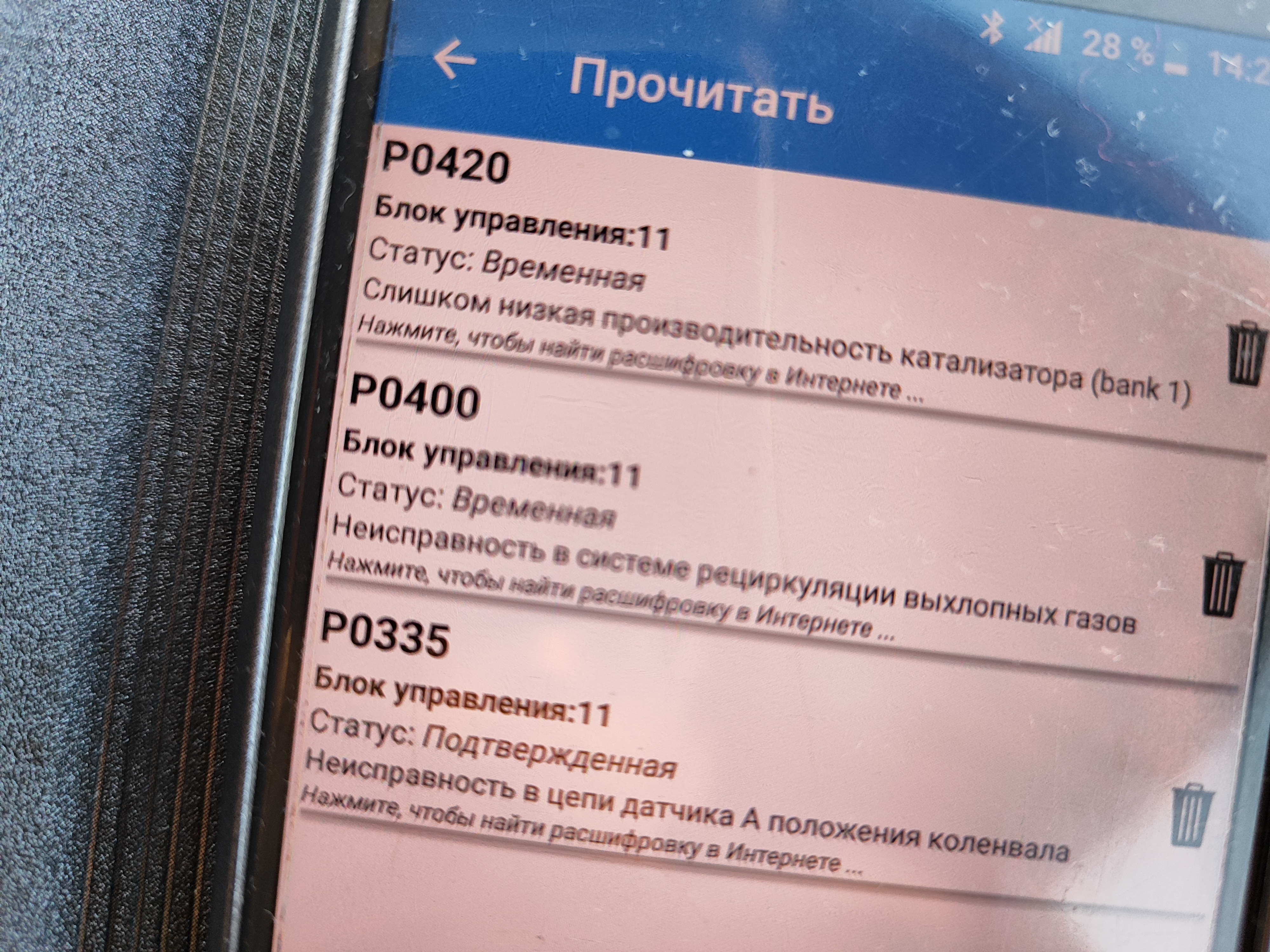

Частая ошибка PO420 (выскакивала периодически - могла 2 раза в месяц, могла 1 раз в 2 месяца, а затем опять пару раз подряд) дополнилась целым букетом:
т.к. по глупости в 20-ом году я заменила только ДПКВ (без ошибки, чисто по симптомам, дважды заглохнув по дороге на СТО), без замены ДПРВ , то второй датчик (ошибка PO335) догнал меня в 23г.
На этот раз меняла оба.
За одно и датчик давления масла (поплыл).
С тех пор PO420 больше ни разу не загорелась (305т. пробег).
Удивительно, но факт.
Сейчас думаю как победить следующую ошибку - PO400 - неисправность в системе рециркуляции выхлопных газов...
Симптомы: Загорается ТОЛЬКО тогда, когда я резко отпускаю педаль газа при спуске с моста (торможение двигателем под уклон). При мягком отпускании педали газа на том же мосту ошибка не появляется (только, при этом, превышение скорости фиксируется) =D.
Вот и катаюсь пока так - сцепление-тормоз - ошибок нет. Но это же ненормально... =/
