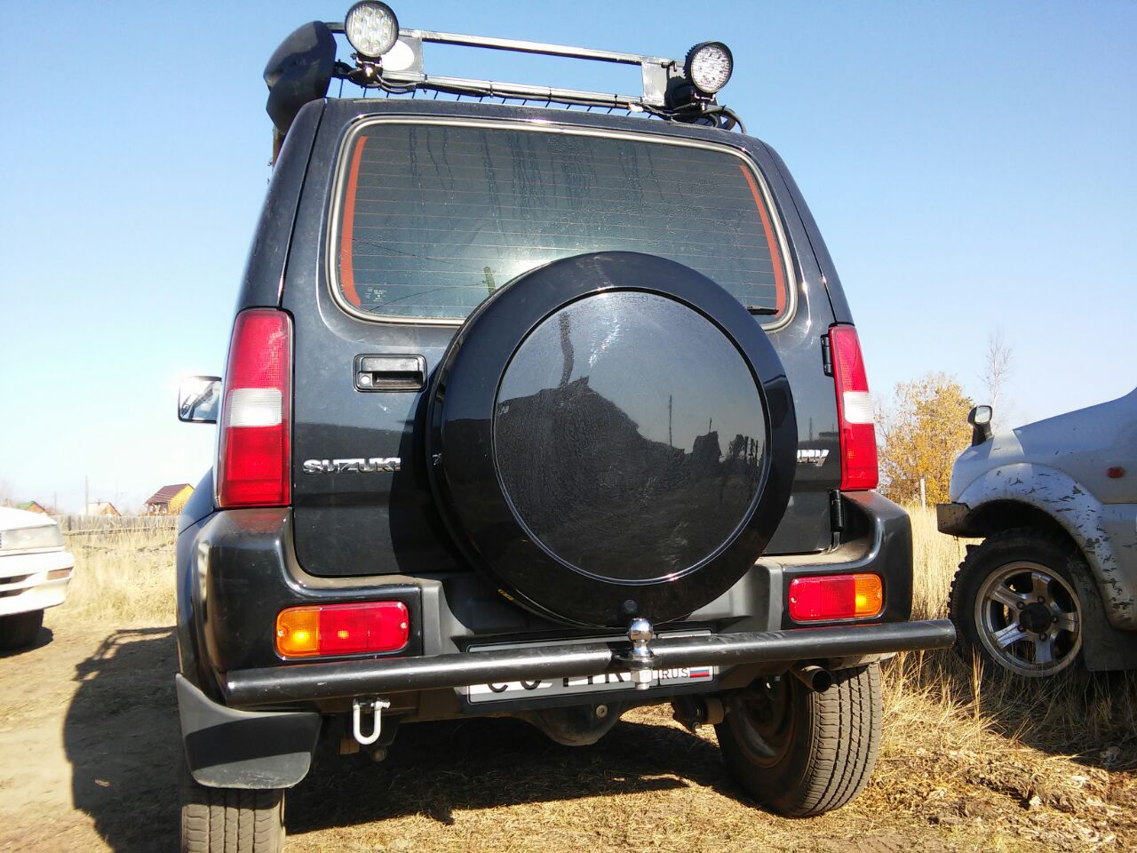

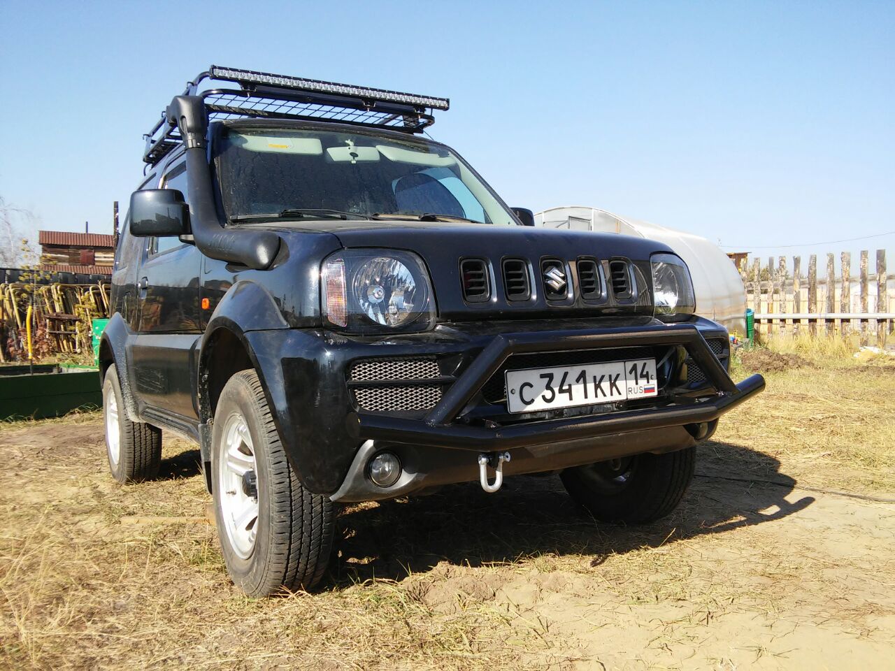

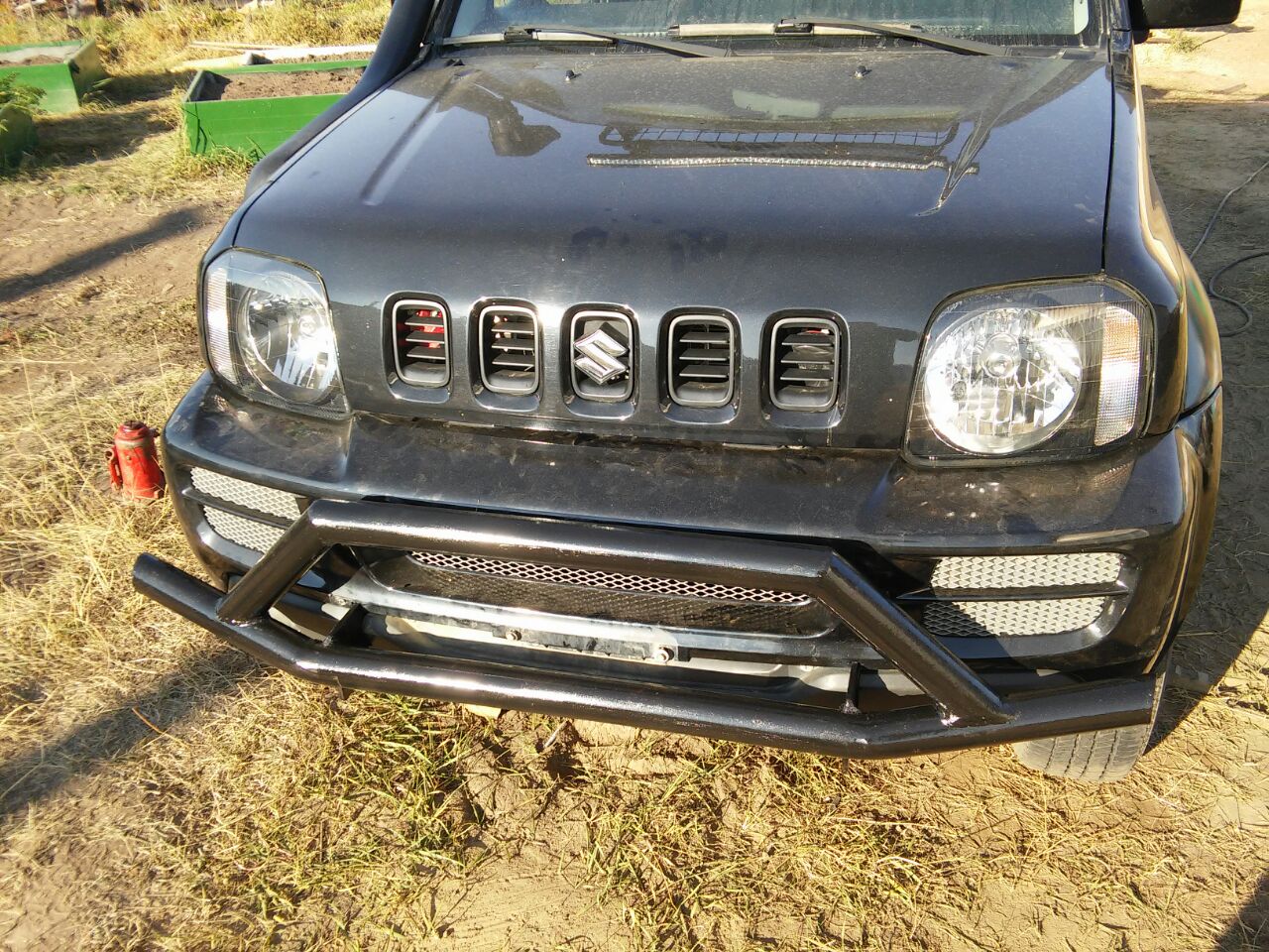

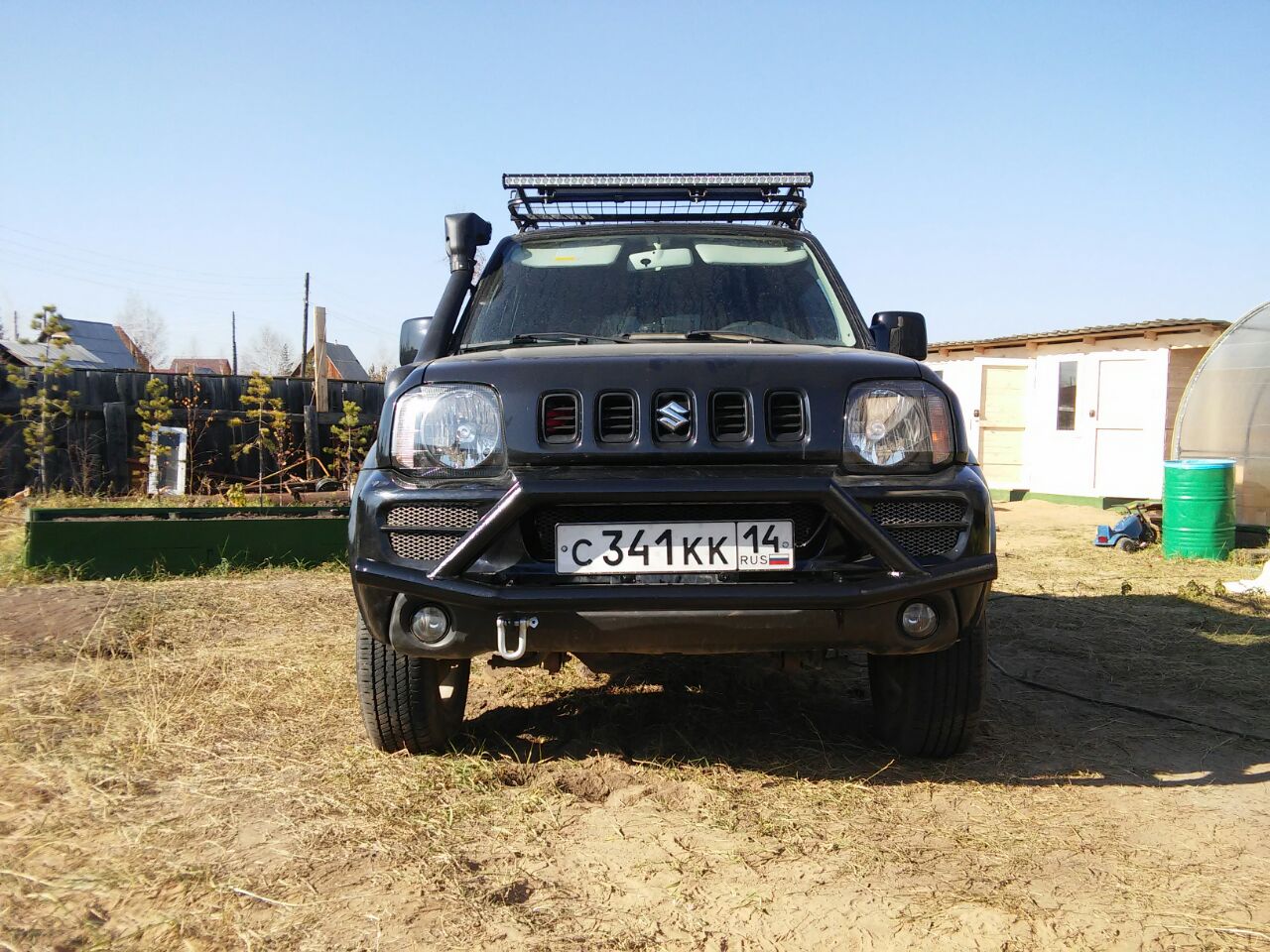

Изготовил другу такой вот передний и задний кннгурин :)
