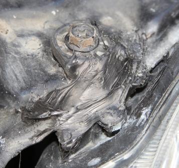

Оказалось, что колодки в правом переднем колесе после нажатия на тормоз действительно не отходят от диска.

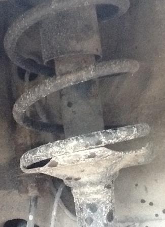

Установленная в Jimny-Rig новая пружина подвески не встала в штатное место, а упёрлась в край седла, вероятнее всего пружина была установлена «абы как», с расчётом на то, что «потом в пути встанет на место».

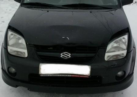

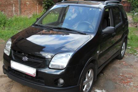

ФОТО-ФАКТЫ РЕМОНТА В JIMNY-RIG:
Машина после аварии, до ремонта (фото 1)
Машина после ремонта (фото 2)

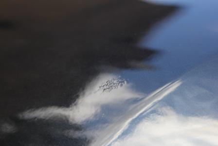

PS: Даже с этого ракурса видно, что либо капот, либо бампер при установке не были выставлены. Правый край капота неплотно прилегает к отливам бампера, в отличие от левого края.

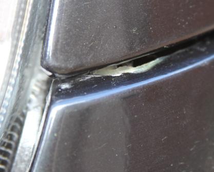

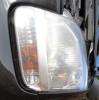

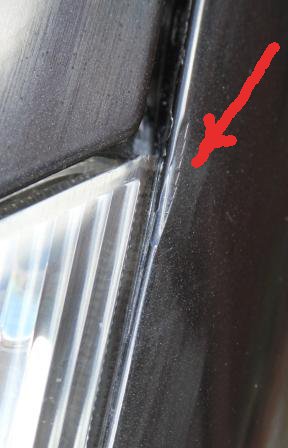

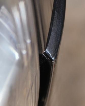

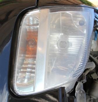

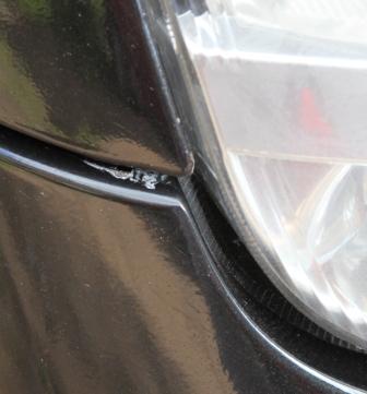

Фары: левая, заметьте, поставлена впритык к крылу и по нему уже пошла трещина паутинкой
правая (фото 4)
левая (фото 5-6)

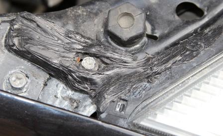

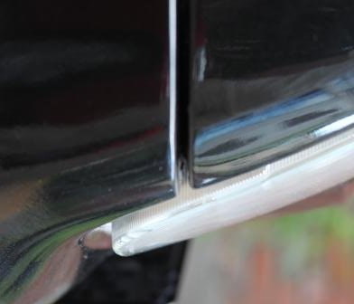

Зазоры не выровнены, виден клей (фото 9-10 слева, фото 11-12 справа)
PS: Смещение кузовных деталей после «кузовного» ремонта мастерами, «которым доверяют как себе»

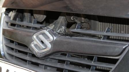

Решетка не заменена («не успели купить запчасть») (фото 13)

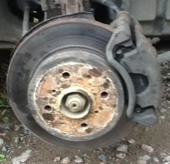

Колодки (фото 15)
PS: на тормозном диске видна пыль с тормозных колодок, она, в принципе должна быть, но не в таких количествах – диск должен блестеть, а он какой-то мутный и тёмный, вероятнее всего от воздействия высокой температуры, возникшей при трении колодок о диск
