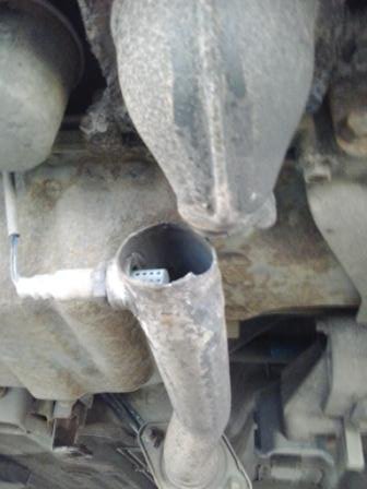

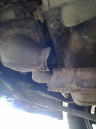

Знакомый из 5 колеса вызвался посмотреть машину.
Вот его диагноз: отвалилась приемная труба у катализатора. Тот вместо воздуха из двигателя хватает воздух из воздуха, поэтому такой рев. Посоветовал найти хорошего сварщика и приварить трубу на место.
Кто-нибудь знает такого?
Кстати, про кузовной ремонт сказал - халтура. Юра приедет, буду с ним решать.

Ну вот как-то так... (мобило-фото):
