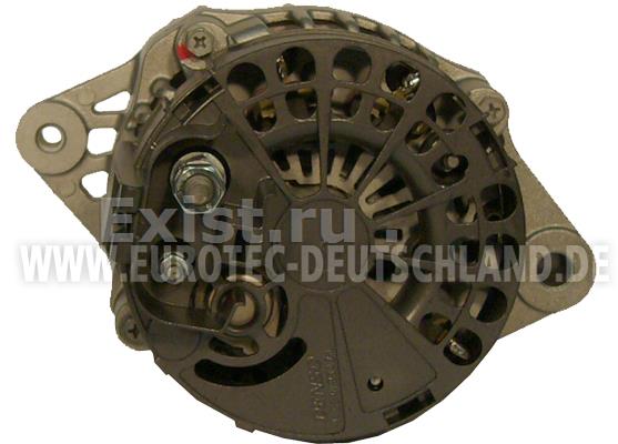

На том генераторе который они позиционируют как для Субару Джасти 3, разъем таков, что не подойдет ни к Венгерскому Игнису, ни к дорестайлу. http://bibikazap.ru/subaru/justy/mod5058-17656/s10450/
Может конечно венгры сделали на Джасти такой особенный разъем, но лично я очень сомневаюсь.
А если мы посмотрим что они нам позиционируют для Венгерского Игнис II, http://bibikazap.ru/suzuki/ignis/mod5064-17698/s10450/, то увидим что на самом деле это генератор с разъемом под дорестайл.
И для дорестайла они рекомендуют этот же генератор. http://bibikazap.ru/suzuki/ignis/mod4732-15523/s10450/ Вот тут они угадали.
Ну и что, мы теперь http://bibikazap.ru/ тоже засунем в тему: https://suzuki-club.ru/threads/74703/?
Нет, блин, сам десять раз проверь прежде чем бежать покупать.[DOUBLEPOST=1430749121,1430748827][/DOUBLEPOST]Надо взять каталог NIPPARTS или DENSO и порыться там самостоятельно. А потом уж зная номерочек из ихнего каталога, забить его в экзисте.[DOUBLEPOST=1430749486][/DOUBLEPOST]

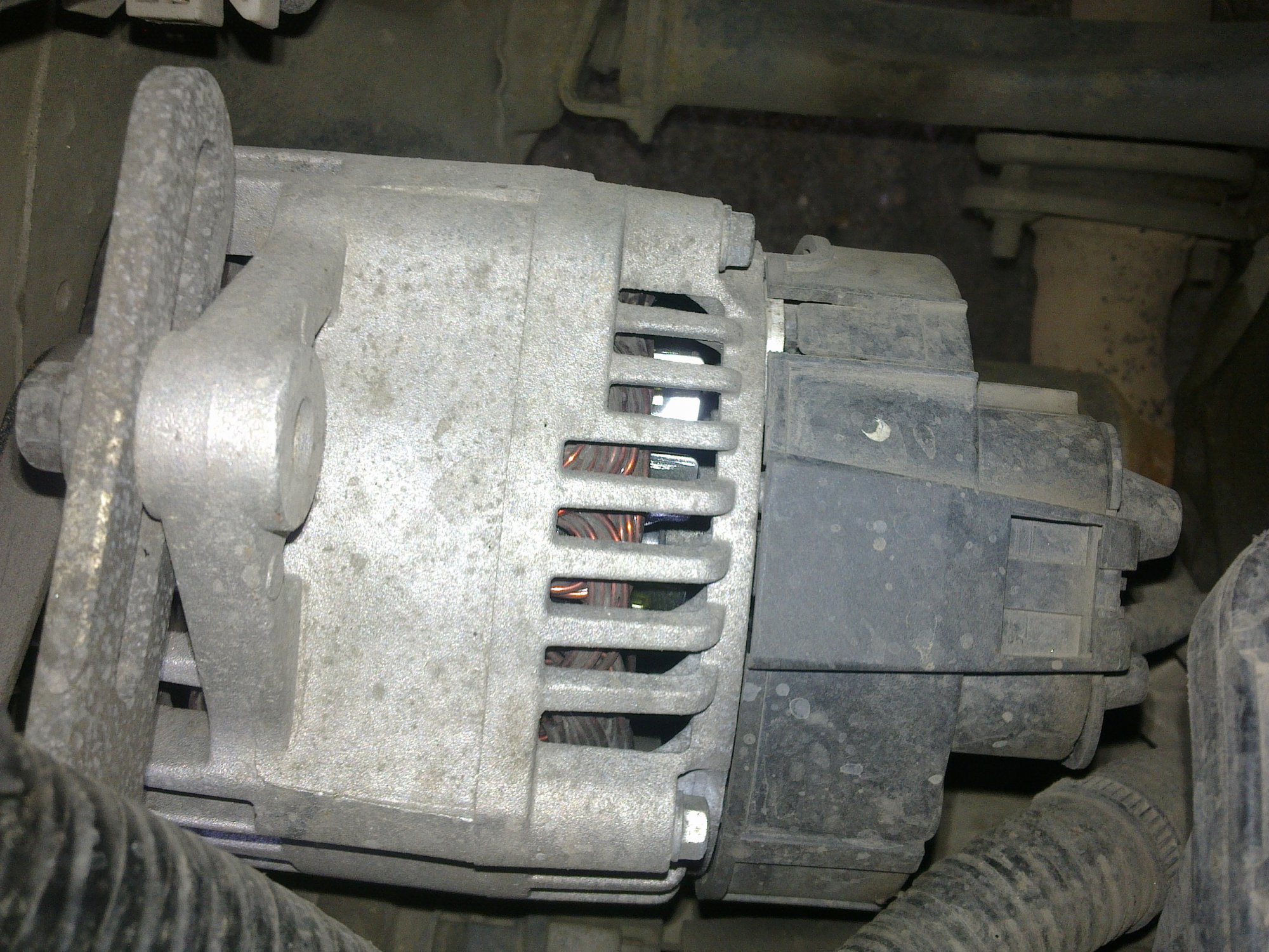

Вот так выглядит генератор на Венгра.

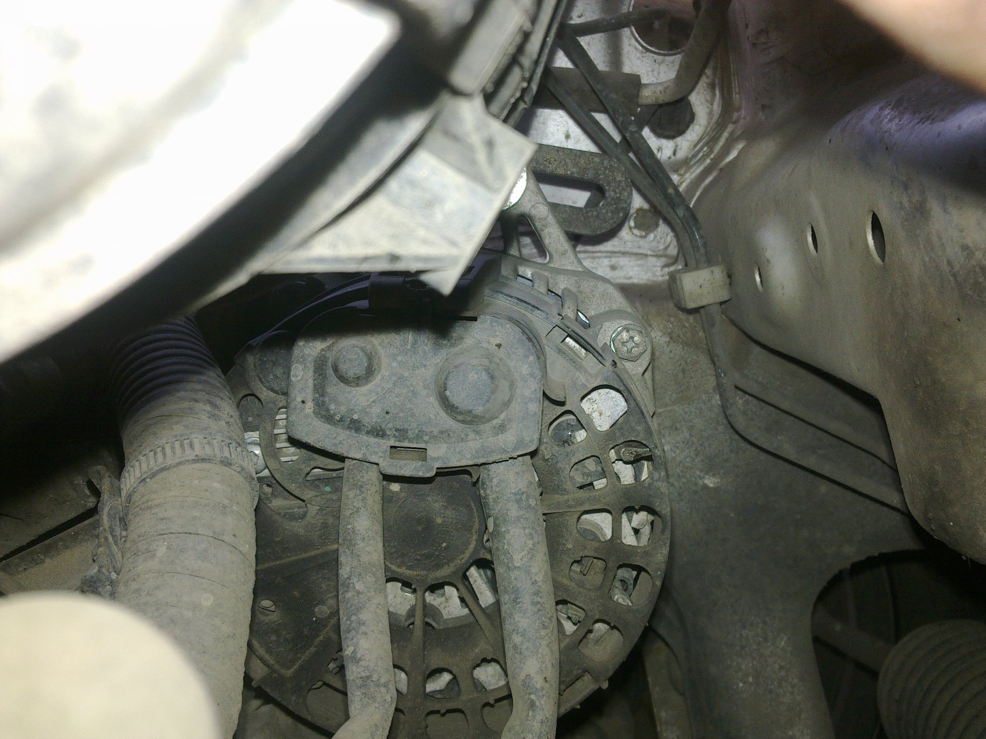

а это с открытой крышечкой, нет там разъема, только два болта.

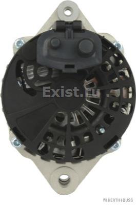

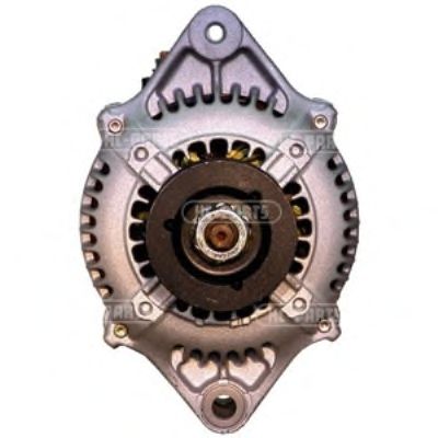

а это что тогда?
Генераторы
Для легковых автомобилей
SUZUKI
IGNIS II
Технические характеристики
Напряжение [В]
: 14
ток зарядки от генератора (А)
: 70
Идентификационный номер исполнения штекерного разъема
: PL58
Диаметр [мм]
: 55
Ременной шкив
: с многоручейковым ручейковым шкивом
Количество канавок
: 4
Артикул: JA1293IR7400 руб.
Мы занимаемся продажей только новых агрегатов!
Гарантия на изделия 6 месяцев.
Не нравится цена на новый генератор?
Отремонтируем Ваш старый в течении часа. Звоните!
[DOUBLEPOST=1430762495,1430762406][/DOUBLEPOST]к сожалению фото задней крышки нет
Дмитр
26 Декабрь 2006
5,602
1,149
Щелково
Suzuki Ignis, Renault Twingo
[DOUBLEPOST=1430771058,1430768494][/DOUBLEPOST]
Дмитр, а насколько сложно установить генератор от Свифта или Круза на Игнис?
Видимо всех уже это мучает.

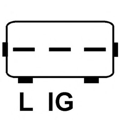

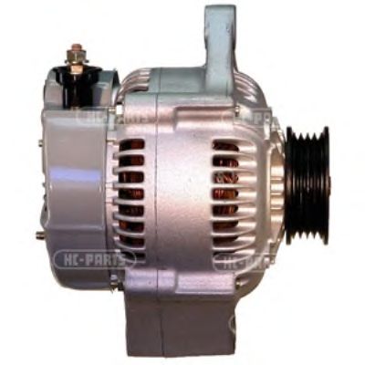

Большой болт точащий из генератора, это у всех силовой плюс бортовой сети, можно назвать его "В+". Он в разъеме никогда не бывает, только надежный болт с гайкой.
У Венгра (Субару или Игнис) рядом маленький болт с гайкой. Это условно говоря "сигнальная лампа" или "lamp".
Больше у Венгра нет других подключений.
Что за трехконтактный разъем у Игнис 1, Свифт, Круз.?
- "Lamp"
- "IG" это "Зажигание". При включении зажигания на схему регулятора напряжения подается питание.
Почему нет такого у Венгра? Там упростили. Регулятор запитан всегда от силового плюса, но в дежурном режиме потребляет мало и на ток утечки почти не влияет.
- Третий контакт в разъеме у Игнис 1 не используется.
А у Круза идет на блок управления двигателем. Доподлинно идея мне не известна, но подозреваю, что это управление подачей тока на обмотку возбуждения.
Ведь что мы имеем например на обычном генераторе? Как только мы включили зажигание и начали вращать стартер, ток в обмотку возбуждения уже подается, причем по максимуму. Это не есть хорошо. Во-первых мы зазря отнимаем у аккума часть энергии очень нужную в этот момент стартеру, во-вторых генератор начинает оказывать сопротивление вращению двигателя, опять же мешая запуску двигателя.
Так вот в Крузе через этот третий провод приходит сигнал с блока управления двигателем "двигатель запущен, можно подавать возбуждение".
Собственно ответ на вопрос в начале поста:
На Венгра подойдет только с применением рук и знаний.

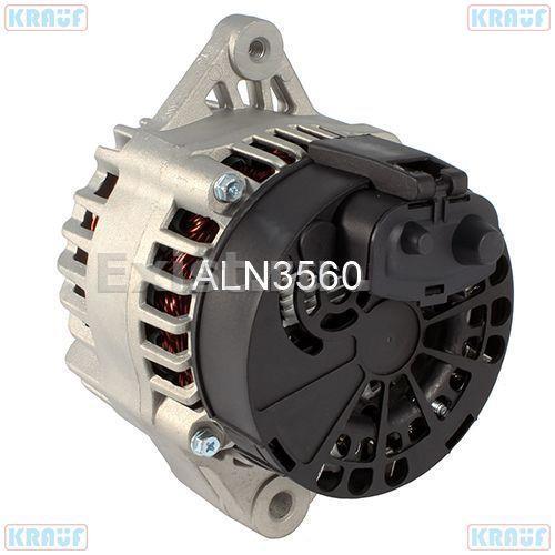

Так выглядит в подкапотном пространстве установленный на Игнис Субаровский генератор:
Вид на заднюю крышку генератора:
То же с чуть большего расстояния:

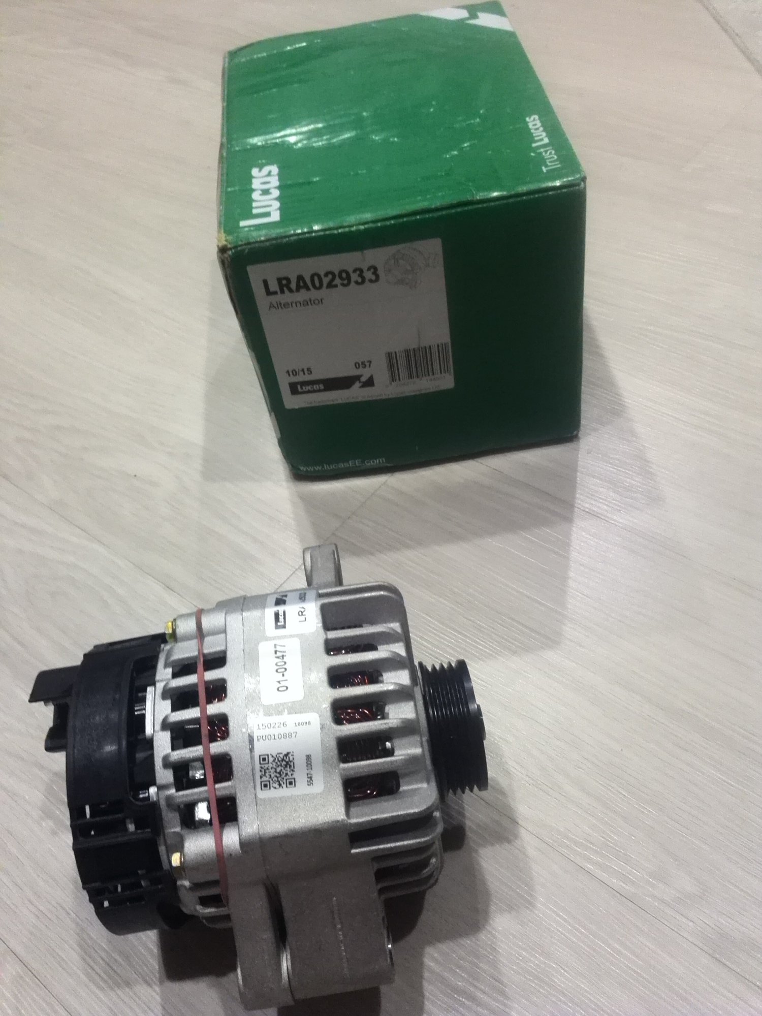

... На фотке действительно аналог нашего генератора на Венгра от LUCAS, модель LRA02933...
Так никто этот генератор и не купил. Он снова выставился на торги и будет продаваться еще 22 дня. http://allegro.pl/alternator-suzuki-ignis-1-5-i5658429826.html
Цена прежняя. По сегодняшнему дню это 2830 рублей России или 43 $. По сравнению с бэушными это конечно дорого. Но другие предложения на новые генераторы примерно в 2 раза дороже! Когда я полтора года назад покупал себе генератор - самый дешевый стоил 120 $. А это почти в 3 раза дороже!
А может кризис всему виной :(.

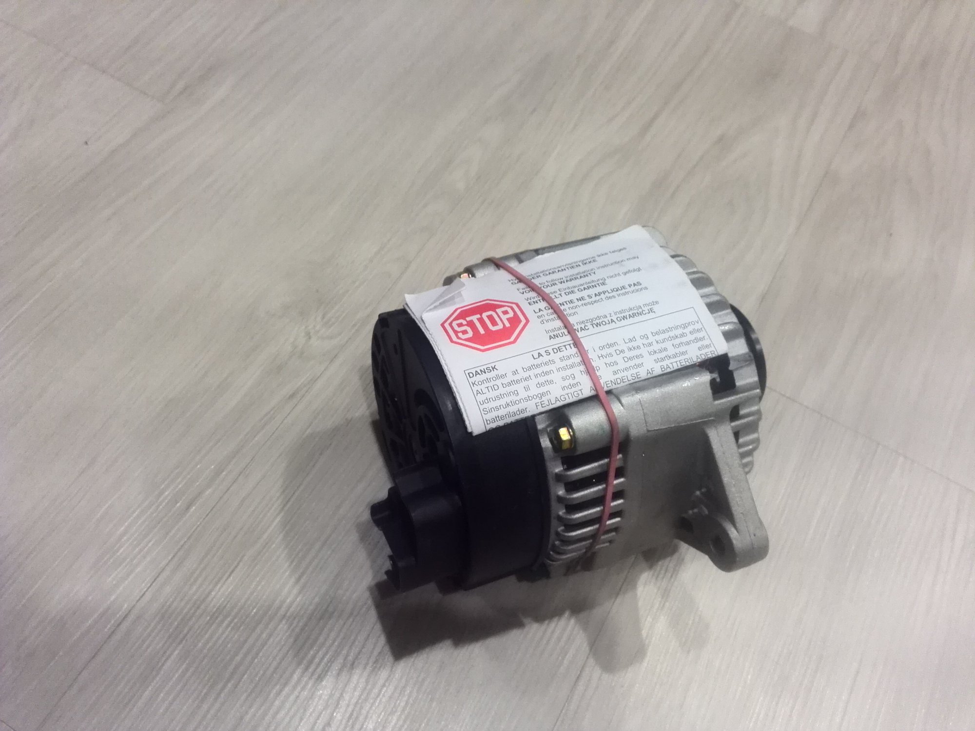

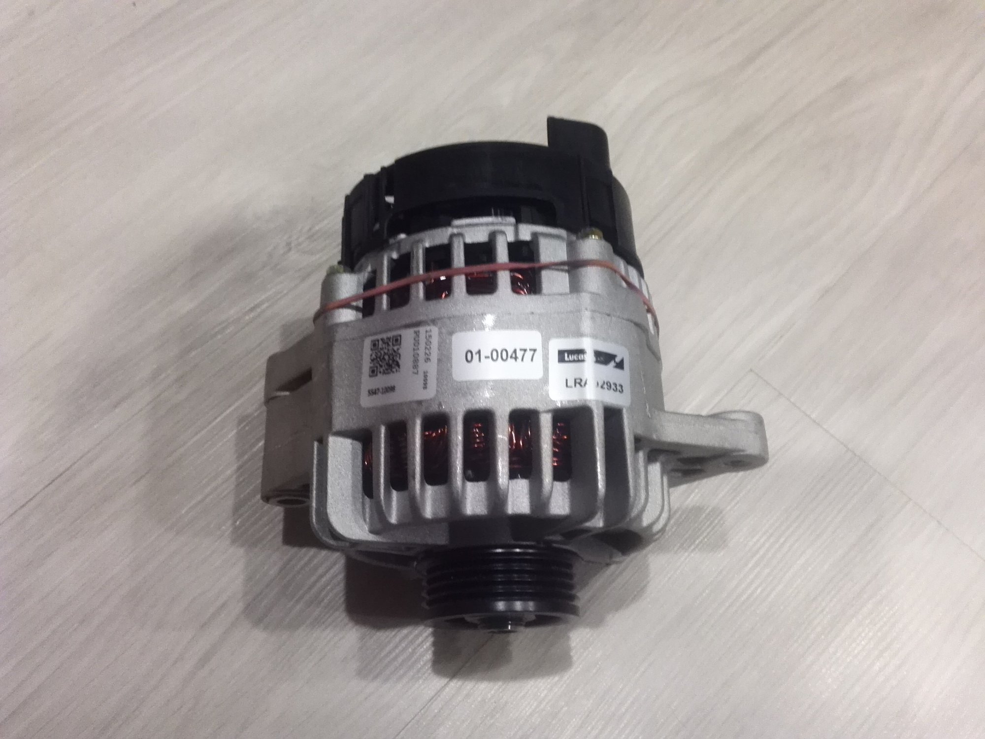

Наконец-то я его дождался :yahoo:
Из Польши выслали 16-го сентября. Сегодня забрал на почте в Казани. Извещение в ящик ещё вчера положили.
40 евро генератор, 25 евро почтовые расходы
