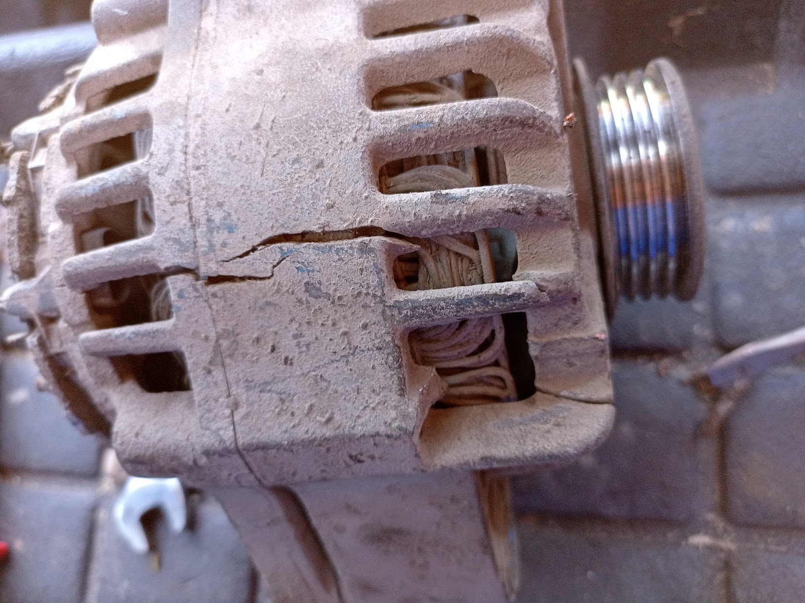

И все таки с треснутым корпусом генератор можно эксплуатировать или нет?
Мне два года назад чинили и сказали типа фигня.
Все они треснутые.
Ну два года прошло - он опять сломался. Лампочка горит и напряжение не идет
Надо ехать чинить...
Имеет смысл с трещиной в корпусе чиниться?
Или новый брать?
Новый каких то бешеных денег стоит....

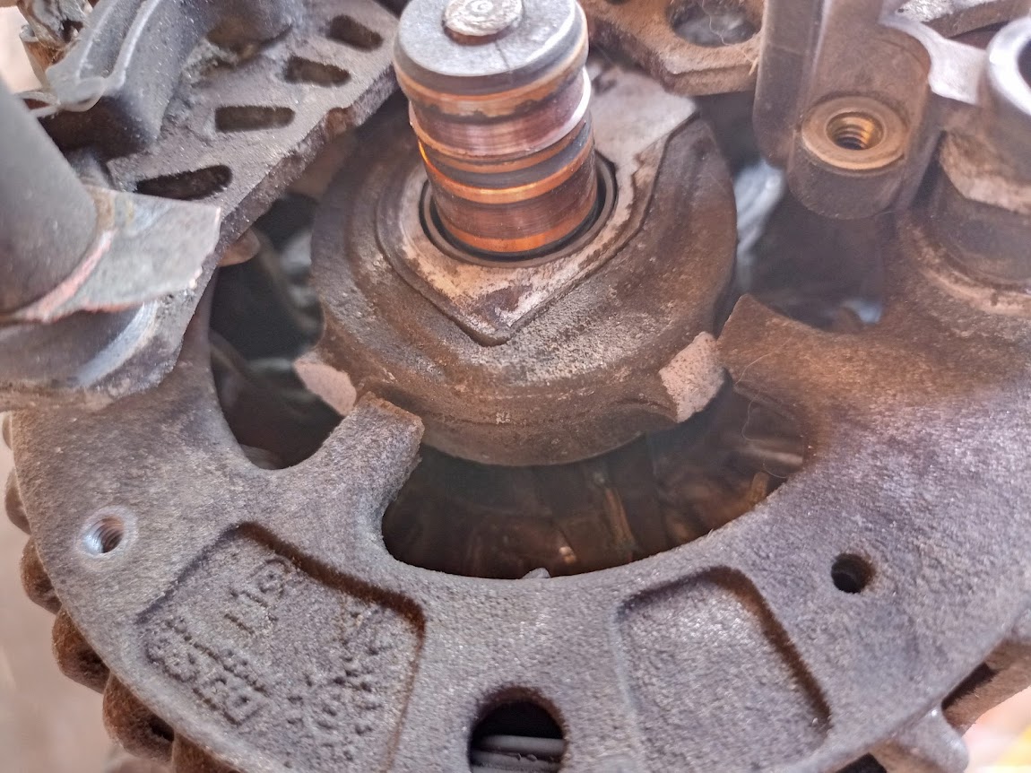

Вот и у меня генератор денсо заклинил с дымом и вонью (от ремня). Полез его снимать, а там трещины по всему корпусу... Подшипники менять наверное нецелесообразно, тем более что я его даже располовинить не смог. Вроде шкив снял, все болты вывернул, щеточный узел снял, а дальше никак...
Что можно на замену взять из недорогого? Тут Krauf ALN3560 советовали, но его нигде не могу найти в наличии. Есть, например, Krauf ALE3560YX, визуально очень похож. Подойдет ли?
P.S. После снятия с машины гена вроде как "расклинился" и снова начал крутиться от руки, но все равно иногда заедает.
P.P.S. У меня венгр, с двумя проводами.
quaidan
29 Ноябрь 2007
566
ignis
Да, помнится статор из моего выколачивали очень долго.
Потом щетками чистили всякое гуано изнутри...
Разбери,почисти,скорее всего заработает.
Трещины,мне кажется, фигня.
Хотя если ротор от них перекашивается, тогда не стоит ремонтировать.
Мой с трещиной не перекашивался.

Коррозия алюминия между статором и корпусом распирает его.

Всем спасибо за ответы. Купил генератор KRAUF ALE3560YX , т.к. он самый дешевый оказался. Встал без приключений и пока вроде работает.
По старому генератору, сомневаюсь что его восстановление окупится по деньгам. Есть еще трещины передней крышки. Если бы я сам мог варить силумин, то это было бы конечно другое дело.
Но это кстати я мог и сам сломать, когда пытался разобрать его...
