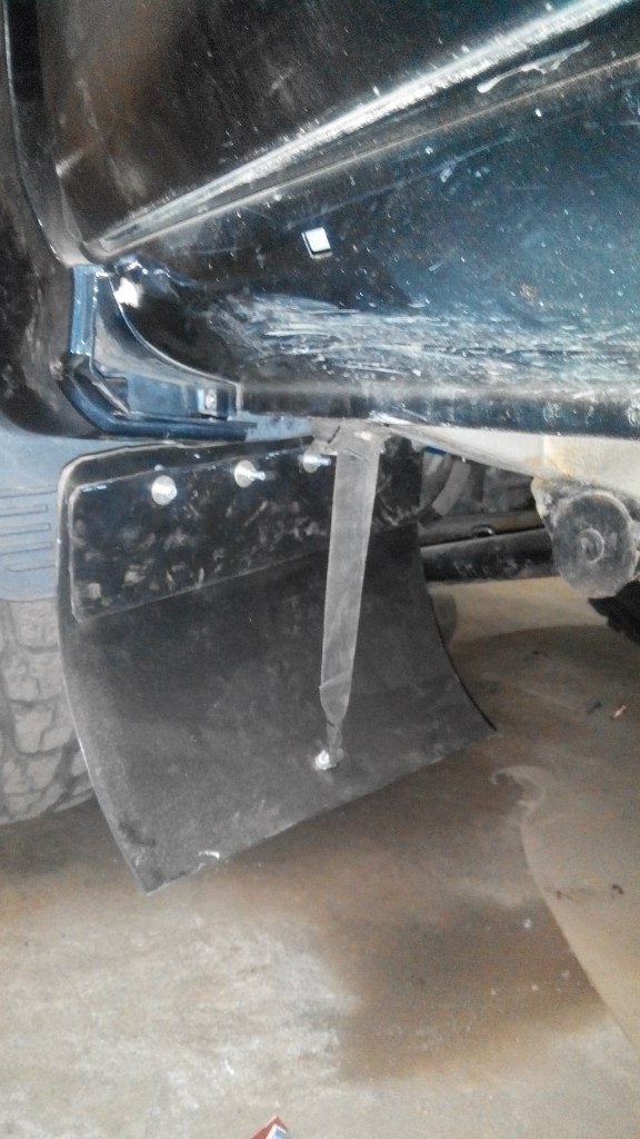

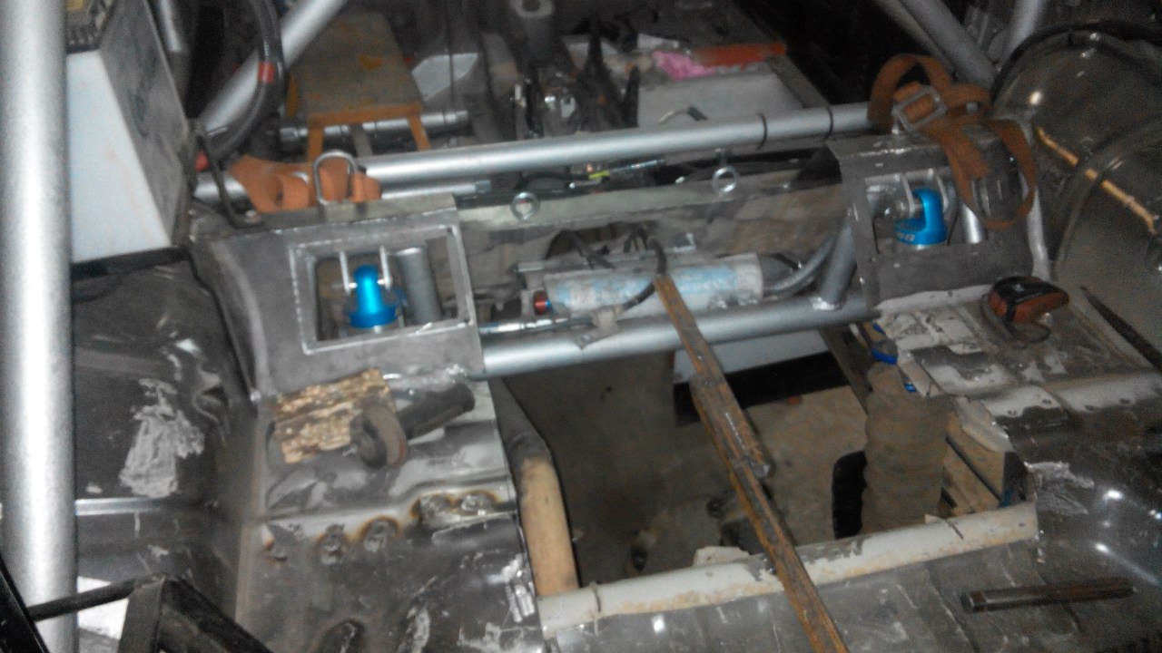

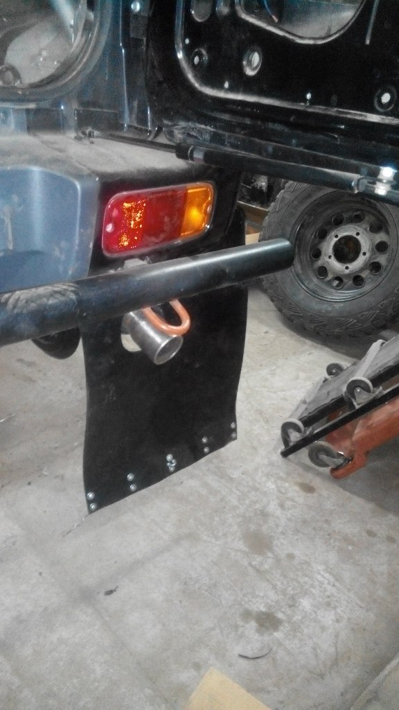

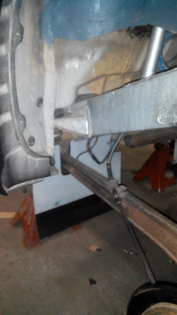

Всё налаживается, производители нашли новый бак, обещают к среде привезти. Опять всё более-менее в порядке :)[DOUBLEPOST=1430215486,1429900094][/DOUBLEPOST]Новая порция фоток.
Место под бензобак, верхние точки стоек:
Брызговики (передние, средние, задние - всякие)
Ну и просто задняя подвеска:

Про запас, он сильно урезан и работает только в самом-самом верху. Увидим, как работают гидравлические - может отрежем. Лишний отбойник никогда не лишний :)
На самом деле просто нет опыта с гидравлическими - непонятно, можно ли их вообще пробить.
g r e e n
2,742
655
Если в них по инструкции дунуть 200PSI, то джимника надо будет с околоземной орбиты кидать, чтобы их прожать. Я вдул 120PSI стали дубовые, спустил до 80.
