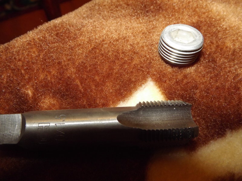

Через неделю обнаружил значительную убыль в бачке и эмульсию на щупе... как кстати, только отпуск закончился... кряхтя и сопя обзвонил ремонтников, заказал прокладку ГБЦ (надеясь в душе, что проблема в ней) отогнал конька и стал ждать звонка... позвонили, сказали - прокладка в порядке, вези голову на опрессовку... Отвез, жду звонка. Звонят - голова твоя треснула - выкидывай. Вези с разборки другую, починим, наладим... Приехал за головой - где, спрашиваю, треснула - да где-то говорят между третьим и четвертым цилиндром... дали адрес московской разборки... Обзвонил 9 разборок - нет голов для G16b, а тут на форуме тойотовском прочитал про заглушки, которые текут... вот думаю, ведь как раз между третьим и четвертым одна из трех заглушек стоит... Нашел еще одну контору, где головы прессуют и туда, намекнул про заглушки, рассказал предыдущий диагноз - там помыли, даже опрессовывать не стали, звонят и говорят: прогнила заглушка и соседняя с коррозией, неси замену, будем поменять, заодно колпачки маслосъемные, пружинки рокеров (три обломаны) втулки направляющие - те что стоят на 3+. Вот и верь специалистам...
Заглушки 09241-20006 ждал 2 недели... хотя в екзисте стоит 7 рабочих дней - 163 рубля за штуку.
Голову отмыли, седла клапана притерли, заглушки поменяли, плоскость отфрезеровали, опрессовали и выдали как новую - 4,5 т.р.(работа без деталей).
Как ни странно на поршнях неприятный нагар, особенно в канавках, повторяющих контуры клапанов - еле отковырял, не берут карбклинеры... Движок протарахтел 15 лет, авто пробежало 220 тык. Собирался было уже контрактный заказывать... тыщ за 40 (нетто) из германии. Не был бы таким настойчивым - выкинул бы голову из-за пустяка... Такие вот дела... жду теперь как соберут... переживаю, хватит ли толку все правильно сделать... заодно ремень махну, стоял контитек, предыдущий хозяин менял 70 тыщ назад - с виду как новый, ни трещинок, ни чего, еще столько же проходит, но уж раз разобрали, да и ремень был куплен оригинальный. Помпу купил - но та, что стоит - вообще без люфта, даже намека нет...ни осевых, ни радиальных.
