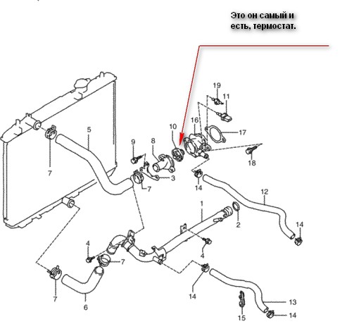

Подскажите пожалуйста что где смотреть. Авто сузуки култус универсал 99г 1.5объем. Печка работает дует еле теплый воздух. Стрелка нагрева на середине. Очень холодно. Трогал трубку верхнюю на самом верху радиатора она мягкая. Слышал вроде должно быть давление. Может термостат но может кто знает где он стоит и какой номер. Спасибо всем заранее.

дует еле теплый воздух... Стрелка нагрева на середине...Может термостат но может кто знает где он стоит и какой номер. Спасибо всем заранее.
Ну, если стрелка на середине (где ей, в общем-то, и положено быть), то это никак не термостат. Ежели термостат нагнулся, то варианта 2: или зашкалит стрелочка, или напротив, в лучшем случае, на 1/3 поднимется.
Так что, скорее, радиатор печки.
Где термостат стоит, смотри картинку. Номер его 17670-50G10. Ставить только оригинал. Почему? Прочитай внимательно тему (и не только эту, "поиск" очень здорово помогает, аж сам удивишься, как), все станет ясно и понятно.
И на будущее: прежде, чем задавать какой либо вопрос, утруди себя, полистай тему. И время себе сбережешь, и полным ботаном выглядеть не будешь (ну это не в обиду, а для красноречия).
Смотри соответствующую тему
