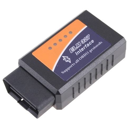

Скорее всего в версии ELM дело. Адаптеры ELM327 капризные. Много подделок китайских.
Рекомендуется K-Line адаптер проводной.
antohis
3 Ноябрь 2010
Оренбург
suzuki ignis
Владелец 3х адаптеров
1) bt elm327 работает иногда теряет связь (покупал году в 2011)
2) bt super mini elm327 хреново работает постоянно обрывы то не может подключится (купил в 2014)
3) wifi работатет отлично но стоит дороже всех имеет грамоздкий размер по сравнению с bt версией (купил в 2014)

версии elm не указал. 1.2, 1.4, 1.5, 2.1 ?? лучше с фотами
у меня bt 2.1. берет много кого с 2006 года выпуска. q7, гетз, субарей, короллу, игнис, хонду срв. не любит авто до 2006 и особенно немцев. думаю связано с версией 2.1 elm.
хочу прикупить 1.5 может даже проводную для расширения списка

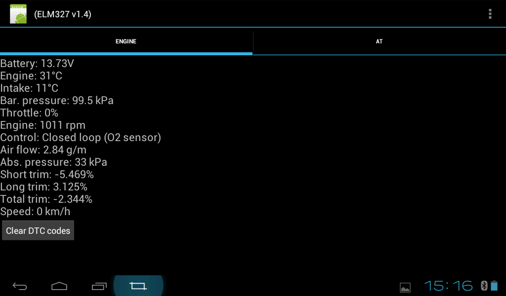

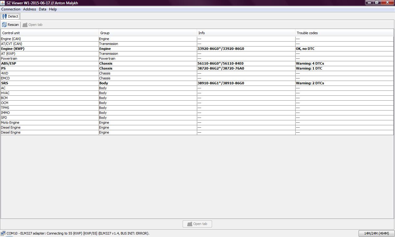

Я завтра попробую ("самка сабаки", опять лампочка АБСки загораться стала) на ноуте с Вистой и планшете с 4-м Андрюшей.[DOUBLEPOST=1445527087,1445447353][/DOUBLEPOST]Попробовал, вот что получилось:[DOUBLEPOST=1445527257][/DOUBLEPOST]На ноуте чуть раньше подключился, ошибки посмотрел, постирал.[DOUBLEPOST=1445527432][/DOUBLEPOST]Жаль что нет (или не нашёл) даты-времени возникновения ошибки.[DOUBLEPOST=1445528243][/DOUBLEPOST]
Виндовая версия программы + проводной ELM 327 V 1.2 не обнаружили даже двигателя...
В первоисточнике указано, что надо 1.4 или 1.5. У меня 1.4 работает.[DOUBLEPOST=1445536367][/DOUBLEPOST]Кстати, автор программы есть на форуме - https://suzuki-club.ru/members/65617/

Ты не написал главного.
Удалось увидеть какую либо систему кроме двигателя?
Например то, ради чего ты полез, АБС?
Вижу что на второй фотке обнаружены АБС, СРС, усилитель руля, и количество ошибок по ним.
Я имею ввиду, удалось например, увидеть какой датчик глючит в АБС?

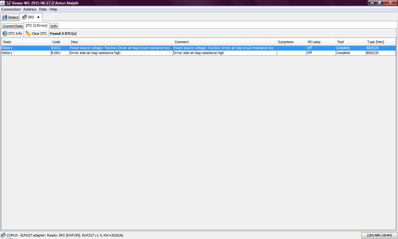

...Например то, ради чего ты полез, АБС?

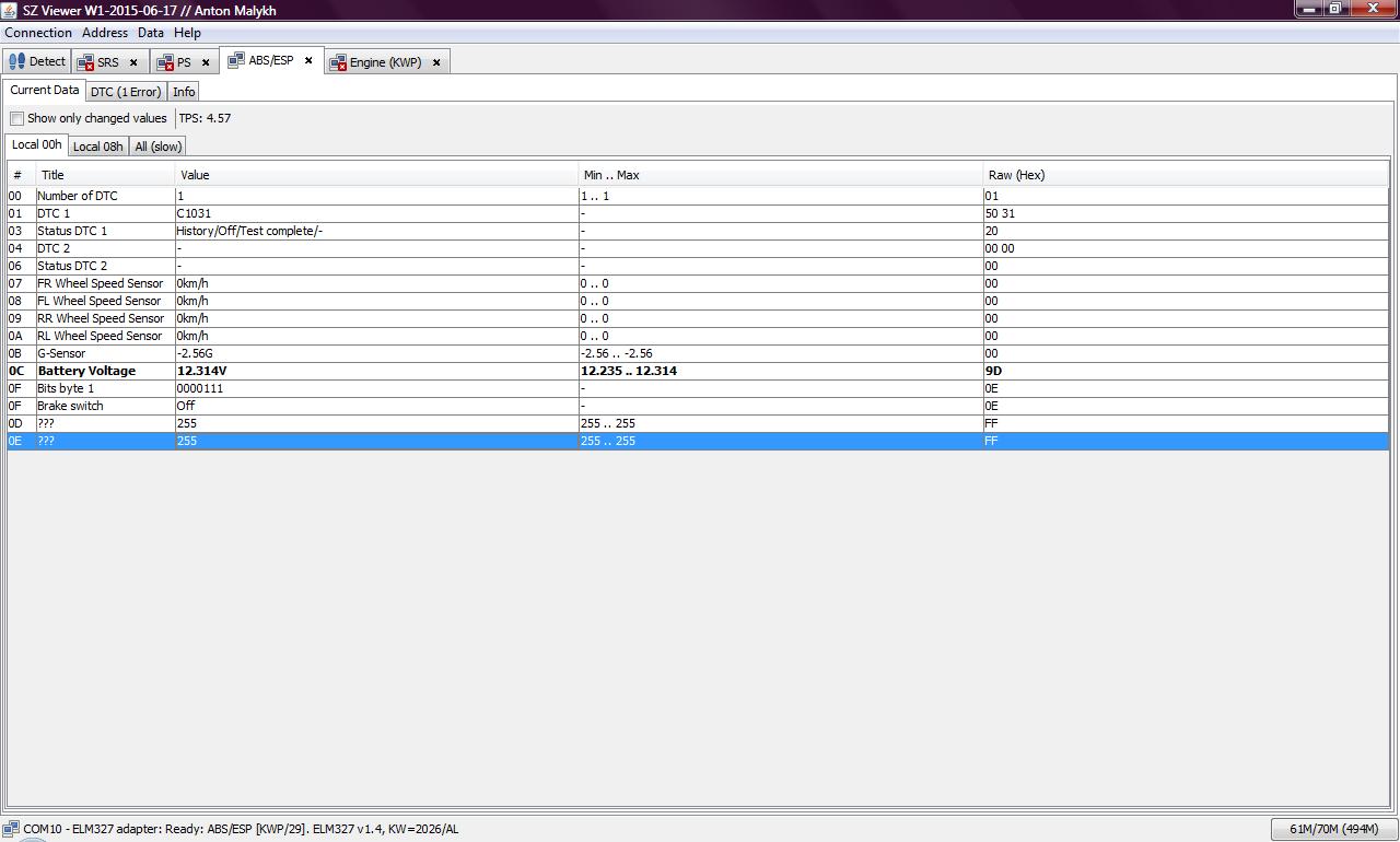

Вот то, что на виндовом скрине курсивом выделено, можно посмотреть. Вот, например ошибки АБС: :rolleyes:[DOUBLEPOST=1445537552,1445537233][/DOUBLEPOST]И SRS:

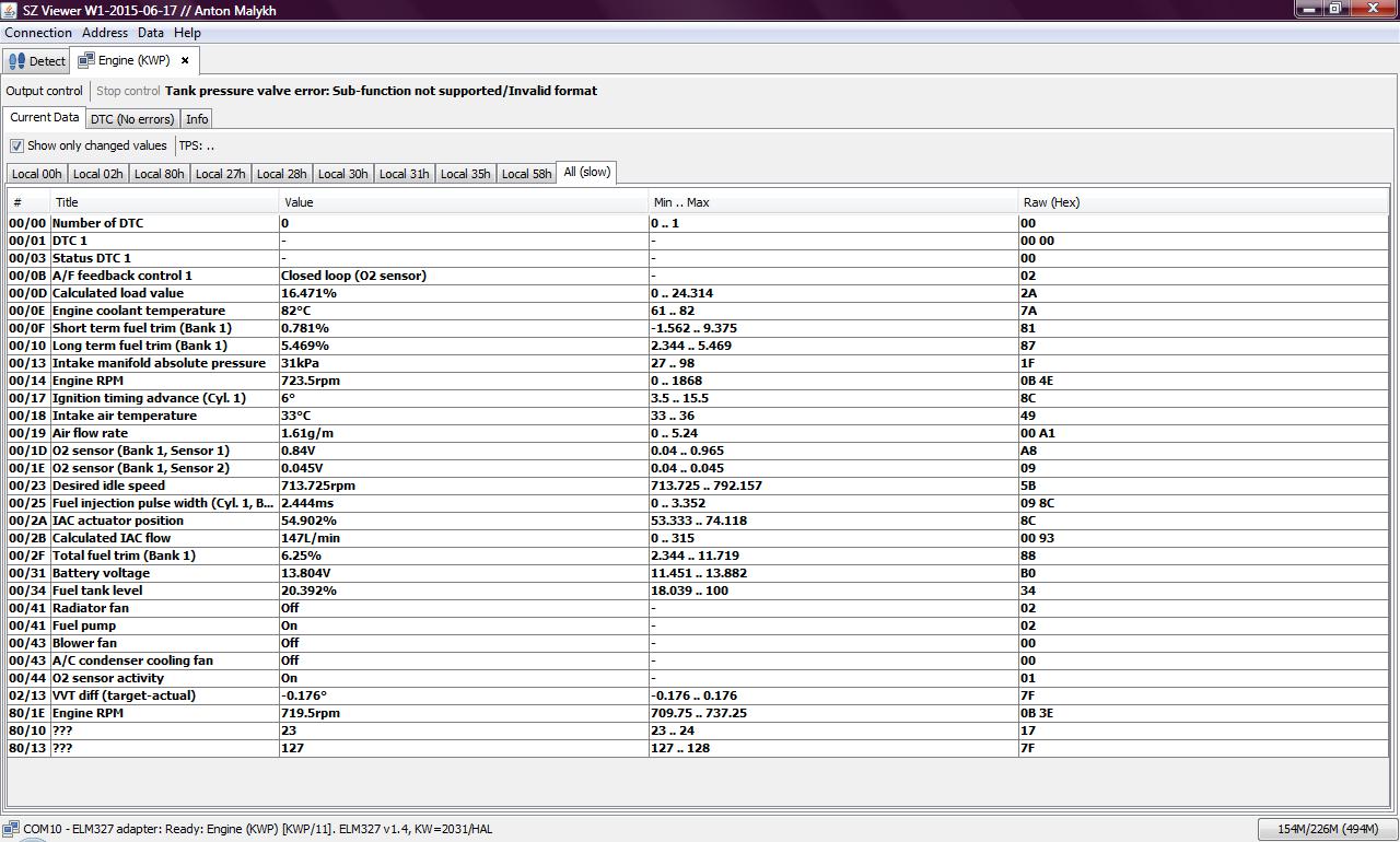

Ну, и кроме ошибок есть текущая инфа с этих систем, у меня это двигатель, ЭУР, АБС и SRS.

Текущие показания каждого датчика там видны?
Да.[DOUBLEPOST=1445538009,1445537680][/DOUBLEPOST]
...удалось например, увидеть какой датчик глючит в АБС?
Ошибка пасматрель, пастираль и обратно дамой пашоль :dance: - холодно в машине, да позвонили-озадачили.

У тебя на всех вложениях только вкладка DTC.
На вкладке "carrent data" в системе SRS должны быть видны значения сопротивления подушек в Омах.
Если этот уровень "глубины влезания" в систему есть, то больше и не нужно, зачет программе.

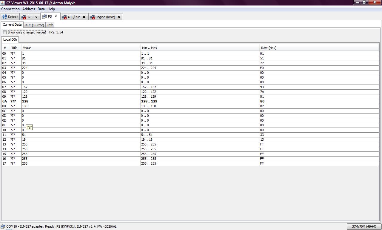

...понять насколько глубоко сия прога может в Игнис влезть
По SRS и PS влезть то влезает, но чего пишет - непонятно...
По движку и ABS видит вот что:[DOUBLEPOST=1445614222,1445614139][/DOUBLEPOST]Обороты двигателя не дала изменить, вентиляторы включить-выключить позволила.[DOUBLEPOST=1445614427][/DOUBLEPOST]
...ты должен смочь увидеть в реальном времени сопротивление (или другие показания) с датчиков АБС.
Получается что скорость с них покажет (я в движении не проверял, вывесить тоже нет возможности). Ошибку по моему дефектному правому заднему датчику сегодня в ней увидел.
По движку и ABS видит вот что:[DOUBLEPOST=1445614222,1445614139][/DOUBLEPOST]Обороты двигателя не дала изменить, вентиляторы включить-выключить позволила.[DOUBLEPOST=1445614427][/DOUBLEPOST]Получается что скорость с них покажет (я в движении не проверял, вывесить тоже нет возможности). Ошибку по моему дефектному правому заднему датчику сегодня в ней увидел.
Да - по подушкам вапче непонятно что за показания, но в общем и целом очень похоже на то что кажет по ГВ.
Провод датчика "пролечил", при вывешенных колёсах программа показывала скорость вращения колеса в "км/ч". Показывает также, в каком положении выключатель сигналов торможения.

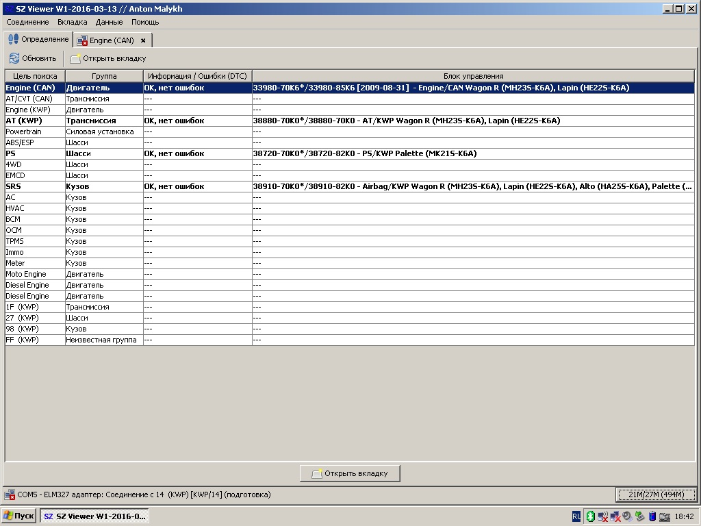

Всем привет. Скачал прогу http://malykh.blogspot.com/2016/03/sz-viewer-w1-2016-03-13-windows.html Кое чего видит, но напрягают обрывы. Разрывается связь и тутже соединяется ...Это нормально или надо чтото подправить??? сузуки.jpg
На андроиде тоже разрывы, но такой трабл только во вкладке "Двигатель": Начинает считывать вараметры,всё отображает, потом херак и разрыв и прога снова просит подключиться к ЕЛМке. На остальных вкладках связь держится стабильно.
Crazy Rebel
22 Январь 2013
433
Suzuki Vitara GL+ 2016
По моим наблюдениям подправить надо bluetooth. Я конечно конкретно этой прогой не пользовался, но зато регулярно использовал torque (pro версию) и могу сказать что стабильно он работал только на планшете Lenovo и более-менее стабильно на одном из трёх смартфонов. На одном из смартфонов даже диагностику до конца провести было невозможно.

Всем привет. Скачал прогу http://malykh.blogspot.com/2016/03/sz-viewer-w1-2016-03-13-windows.html Кое чего видит, но напрягают обрывы. Разрывается связь и тутже соединяется ...Это нормально или надо чтото подправить??? Посмотреть вложение 97086
На проводном вроде нормально работает. Так что действительно скорее всего блютуз.
