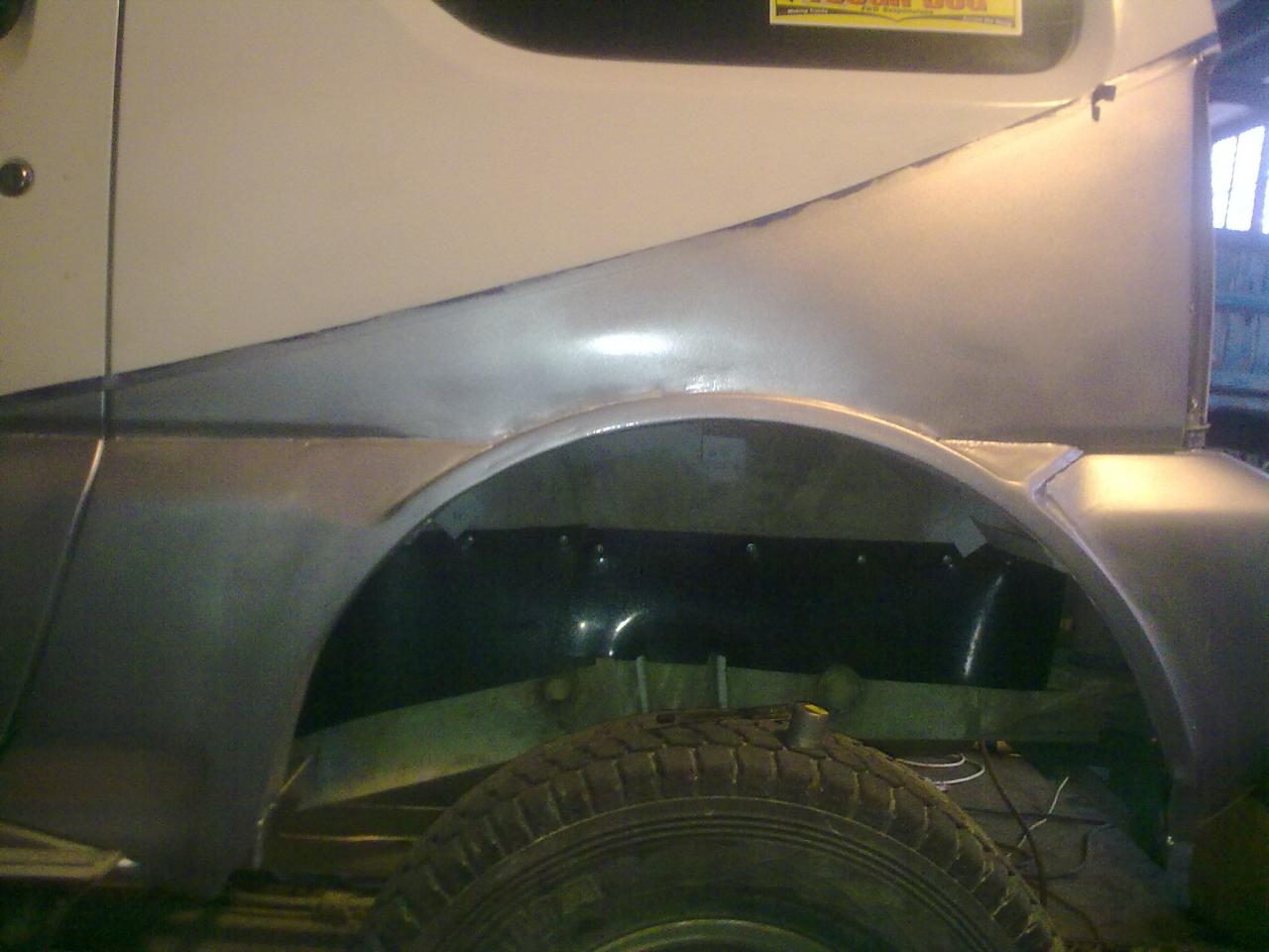

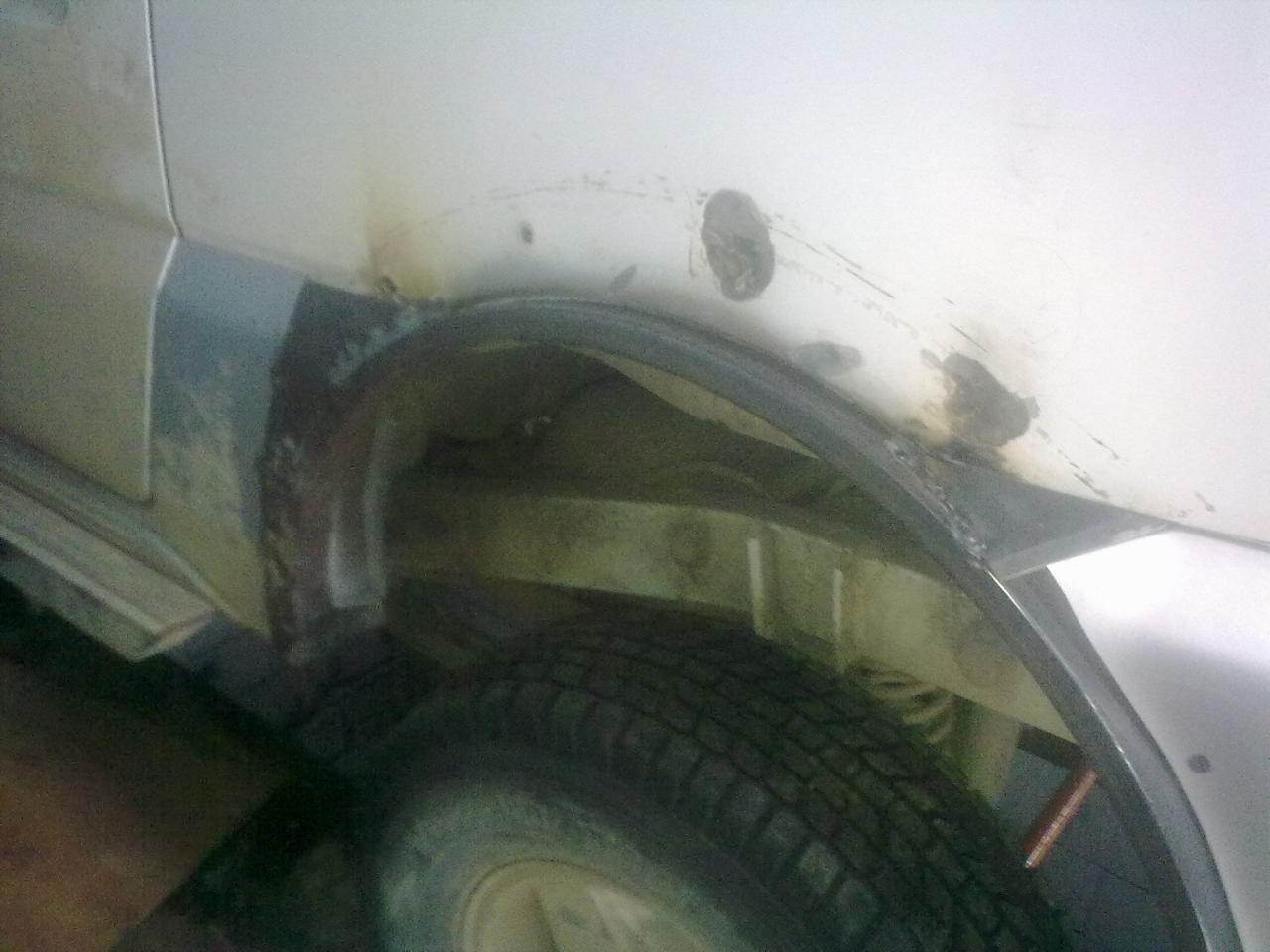

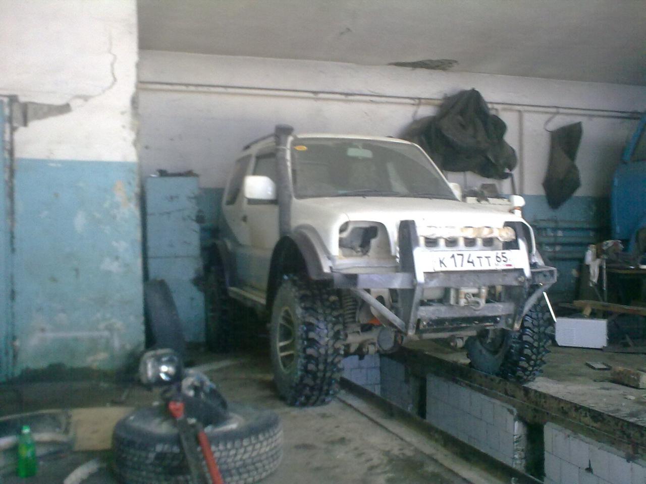

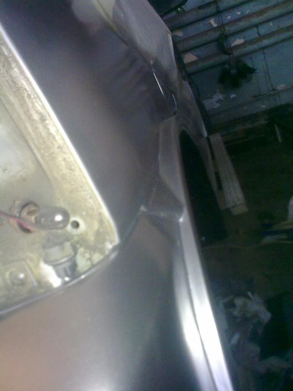

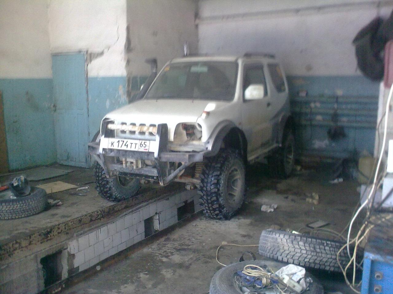

Недавно видел перевертыш Джимку с японским тюнингом у него все туненые фендера из стекловолокна разломались. т.е в лес с ними ездить нет смысла Я вот как сделал арки.

Ой, это чересчур брутально. Хотелось бы более гражданское, но не пластик, а резина, т к пластик в говнах быстро разлагается.

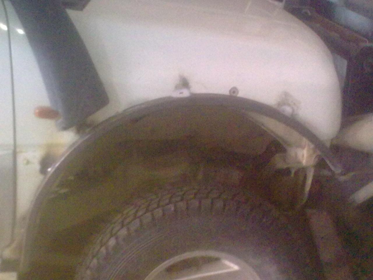

Опишу проблему, что посоветуете?
Два пластиковых расширителя потерял в лесу, покупать и снова ставить пластик не хочу (опять потеряю). Колёса 28 МТ, кузов 33, нигде ничего не задевает. Родная ширина расширителей устраивает, но и от пошире отказываться не буду.
Машину скоро будут красить, так что перед этим можно резать арки и заклеивать штатные дырки эпоксидкой.
Через 1-2 года не исключаю возможность установки колёс 31 дюйм.
Что посоветуете поставить?
Я про тоже, что разлагается. С металлом легче обращаться и к нему прикреплены уже 4" расширители резиновые.

Егор, так там же пластик. Опять весь в лесу поотлетит.
Он будет крепиться на болтах. отлетит совсем не сразу.
Ну а если ты хочешь совсем брутально ездить, то вариантов у тебя не много - наваривать уголок или квадрат и ставить флекслайны, или резаться и ставить Ромкины американские расширители...

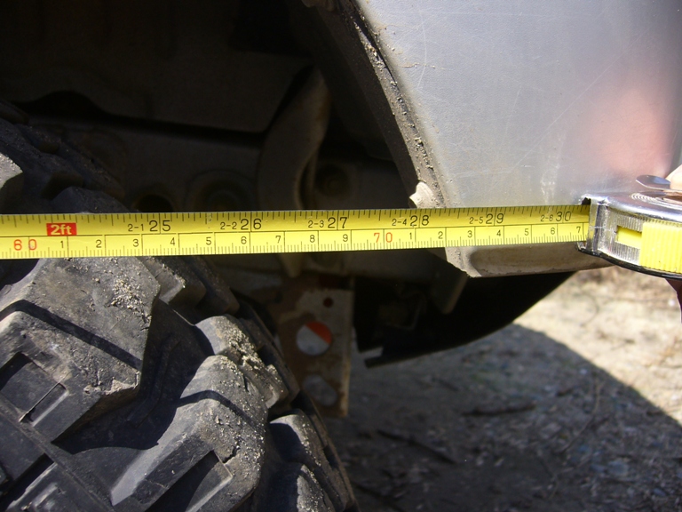

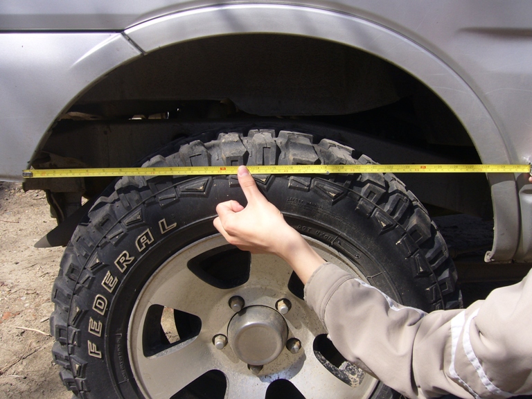

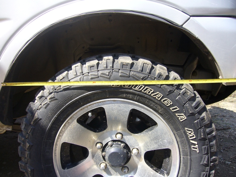

Вот померял(как смог) ширина нужна 5см(за глаза)
japman
НЕИЗМЕННЫЙ SUZUKOфил
1 Декабрь 2008
3,886
2,077
Ответ: Расширители арок
вы не путайте ширину флексов с этой шириной--сдесь крепление с наружней части крыла!!!возьмите линеечку и померте!Я померил--для моих нужд нужно 5см!
могу померять, но научите как! Есть линейка...
Дим ждём панина.....мож и скажет перемеривать!Чешу репу.
