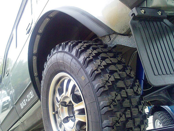

Недавно видел перевертыш Джимку с японским тюнингом у него все туненые фендера из стекловолокна разломались. т.е в лес с ними ездить нет смысла Я вот как сделал арки.
Это гнутый прямоугольный профиль,а чем гнутый,можно поподробнее?!Спасибо!!!
Я стоитель и у нас в цеху стоят вальцы, гнут даже двутавровую балку. Этот профиль 40х20, надо было 50х25 теперь придётся диски с меньшим вылетом ставить.
Слушай кокого диаметра проволку лучше в дырку на твоих фендерах сувать? 3мм не лезет
отверстие 2,5мм, проволоку нужно брать 1,9-2мм. и вд40 для смазки
Спасибо. Блин ,а я 3мм засовываю вроде входит но чере 200мм усе нелезет хоть с ВД40 хоть без неё.

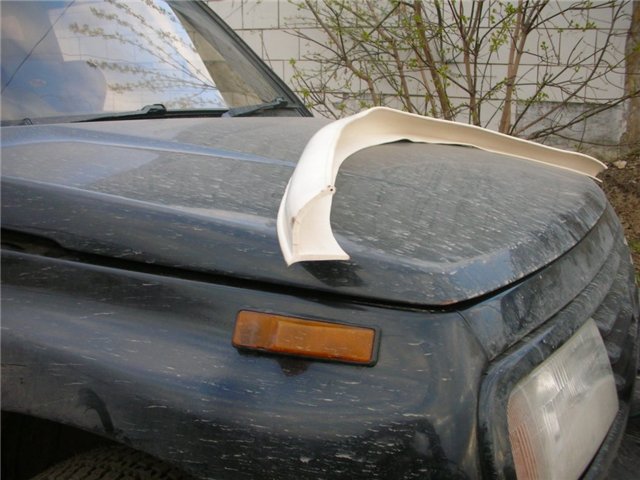

первый образец "исландского" расширителя получил. с прямым его изготовлением проблем нет, проблема на сегодня в том чтоб научиться загибать его по форме арки. фотки выложу позже

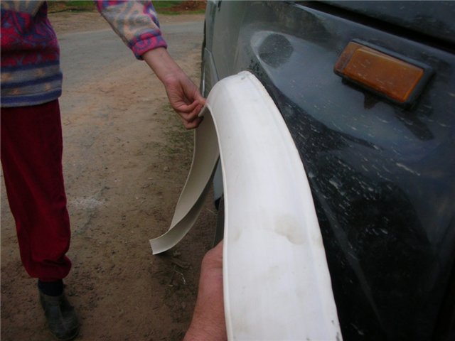

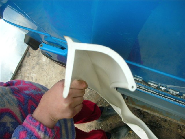

небольшой загиб уже освоили. вот обещанные фотографии образца белого цвета:
